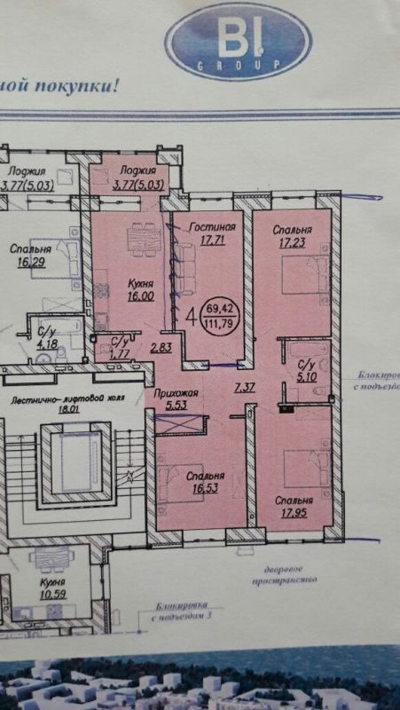

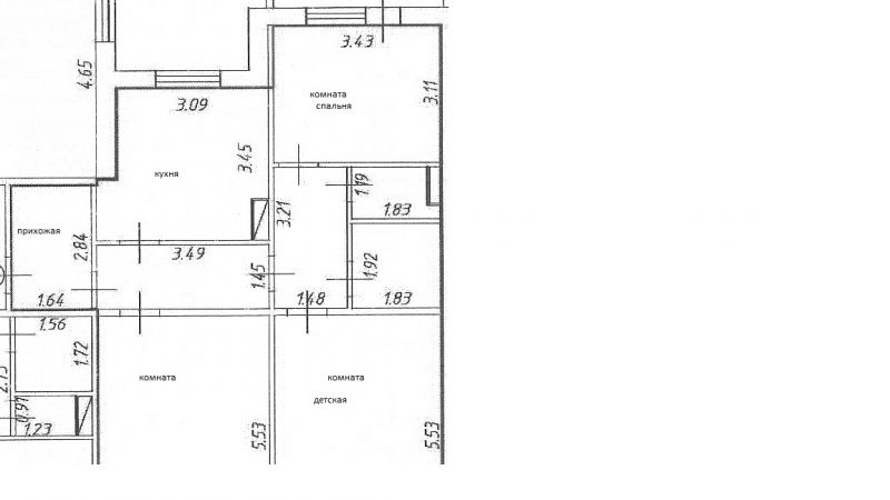

Они обе трешки,только во втором варианте кухня объединена с гостиной.Но меня смущает форма )Как расставить мебель,что бы максимально использовать пространство.
@ОльгАрт, Добрый день!
Конечно же первый вариант. Второй - архитектурное недоразумение. Из него то же можно сделать что-то интересное и функциональное, но это будет очень сложно даже специалисту.

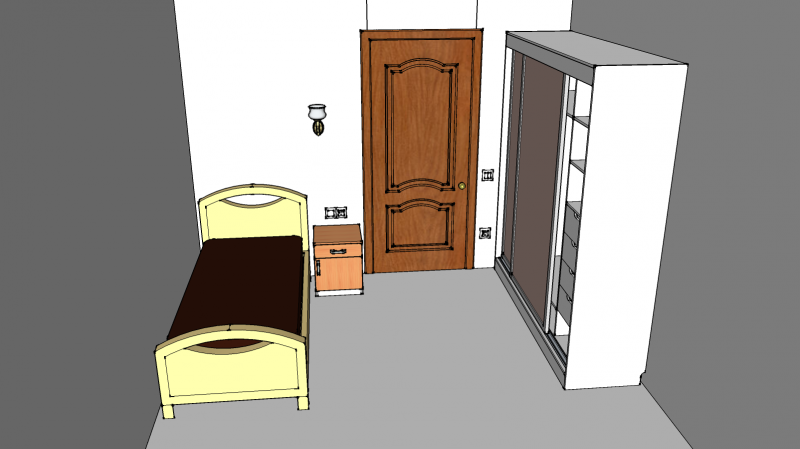

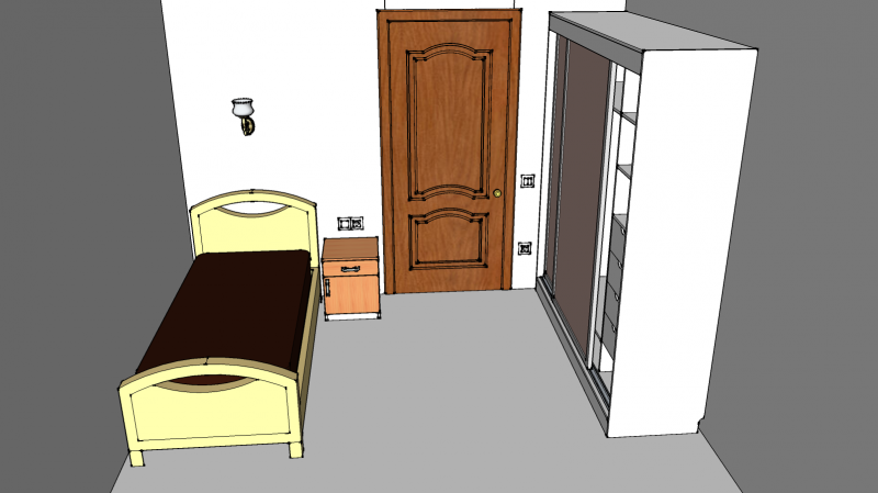

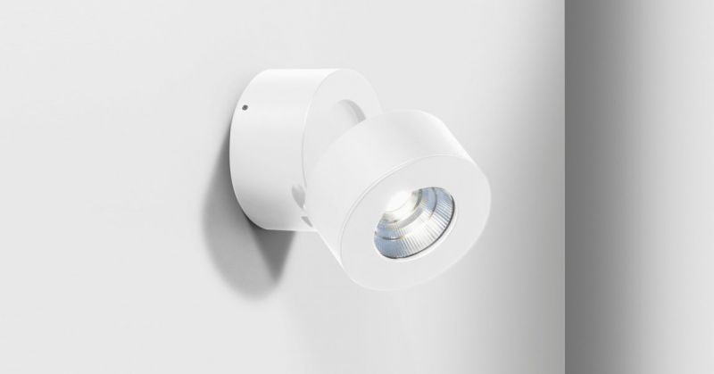

Подскажите пожалуйста по размещению прикроватного бра, где лучше разместить: в изголовье по центру кровати или в зоне прикроватной тумбочки? Смущает близкое расположение двери. По размерам: расстояние до дверного проёма 1500мм, ширина кровати 900мм, прикроватной тумбы 400мм.
За ранее вам спасибо.
Первый вариант
Второй вариант
@Kotolom, Добрый день!
Настеный светильник в вашем случае можно разместить в любом месте. Но все же, для принятия окончательного решения, лучше отталкиваться от дизайна светильника, кровати и тумбочки.
Светильники могут быть разные.

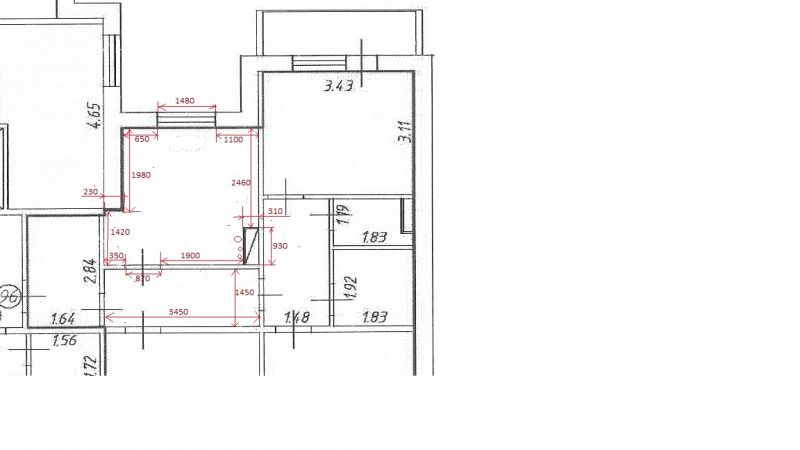

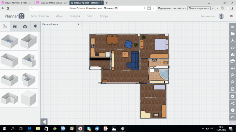

Помогите, пожалуйста, советом придумать оптимальную планировку кухни студии.
Для информации:
1) муж и жена (почти 30 лет), 2 ребенка – мальчик (4г) и доча (2г);
2) если соединить гостиную с кухней, то общая площадь помещения составит - 36 кв.м.
А вот чего мы хотим:
1) чтобы в квартире было 2 санузла, один в спальне (родителей), второй - общий (обязательно с душевой, пусть даже самой компактной);
2) чтобы между кухней и гостиной было какая-нибудь условная или неусловная разделительная граница, возможно, мобильная перегородка или др.;
3) найти пространство поставить большой стол на случай приема гостей так, чтобы зона дивана с телевизором оставалась на своем месте;
4) из гостиной было не видно беспорядка, который может быть создаваться на кухне;
5) расстояние между диваном и телевизором было около 2-х метров;
6) из эстетических соображений, желательно чтобы дверь в общий санузел не выходила в гостиную или кухню.
Имеем пока план-проект_вар 1. Но в нем нет пространства для большого стола (его придется ставить около дивана, а это как то банально, не по современному). Также пространство (2х2м) при входе в гостиную как то особо не используется
@Zhalel Imashev, Добрый день!
Посоветую для начала проставить на плане все размеры и проверить в масштабе ли он. Сейчас, к примеру в санузле 1, у вас кружочки совершенно не отражают действительность. Душевая с закруглением здесь не подходит.
Затем нарисуйте всю мебель (с размерами и в масштабе) которую предполагаете расставить. После этого станет наглядно понятно, чтотименнотвы хотите и какие проблемы возникают.
Все пункты, которые-то обозначили, вполне воплотим в данных помещениях.
@Zhalel Imashev, размещение и конфигурацию сантехники сразу пересматривайте. Вы видите, что вы через унитаз будете перепрыгивать в туалете? Я же написал - закруглённые предметы здесь не подходят, да и вообще практически не применяются в интерьерах уже, в крайних случаях только.
Где стояки?
Мойку на кухне из угла вытаскивайте. Это неудобно и неэстетично выглядит. Помещение позволят все разместить свободно.
Колонну с духовкой и СВЧ расположите рядом с холодильником.
500, 880 мм - таких размеров нет в кухонных модулях.

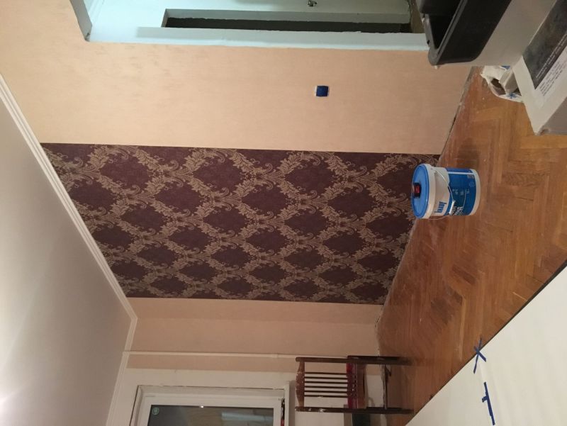

Первый раз столкнулись с ремонтом в квартире (своими силами). Среднестатистическая однушка 38м2 в панельном доме.
Интересует комната 18.9м2, которая выходит на солнечную сторону, на данный момент в ней темно из-за отсутствия искусственного освещения.
Прикладываю план квартиры, примерную планировку мебели, цвета обоев, которые уже практически доклеены, а также мои варианты цвета ламината, двери, плинтуса и примеры мебели (белой).
Прошу помочь советами, в частности цветовыми решениями! (А то может все мои идеи имеют дурной вкус). Каких цветов рассматривать гардины в комнату?
Добрый день!
К сожалению выбранные вами обои не подходят ни к данному помещению, ни к паркету, ни к дверям и тем более к мебели… поэтому, рекомендую их заменить. Иначе по цветовой гамме консультация бесполезна.
Так же нужно или совсем убрать потолочный молдинг, так как это элемент исключительно классических интерьеров, или заменить на более минималистичный и незаметный.
По расстановке есть вопрос: какая функция дивана если сидя на нем смотришь в дверной проем или в спину сидящего за столом человека?
Предлагаю рассмотреть другой вариант, когда диван разворачиваем спиной к кровати, а по нижней стене размещаем длинную консоль с полками и рабочим местом и телевизором.

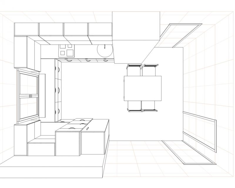

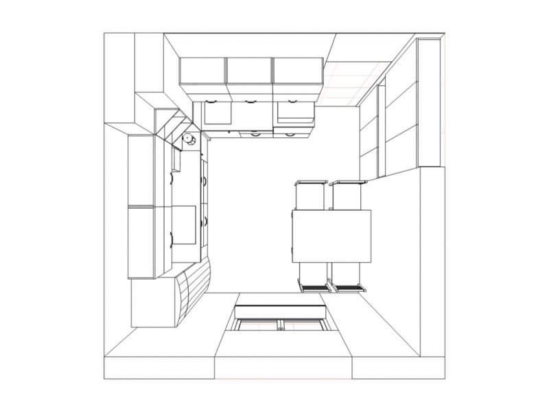

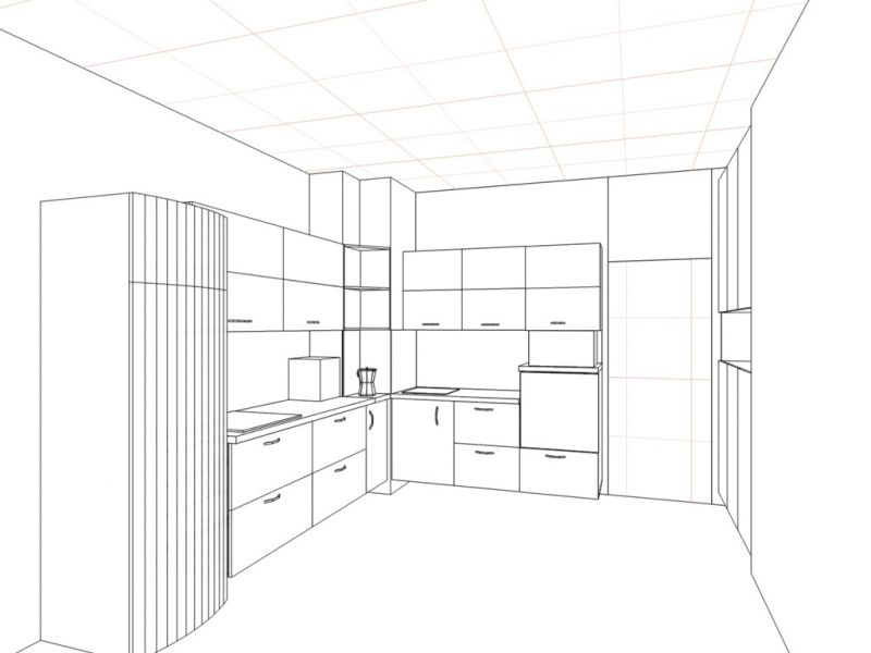

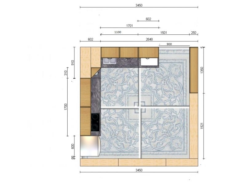

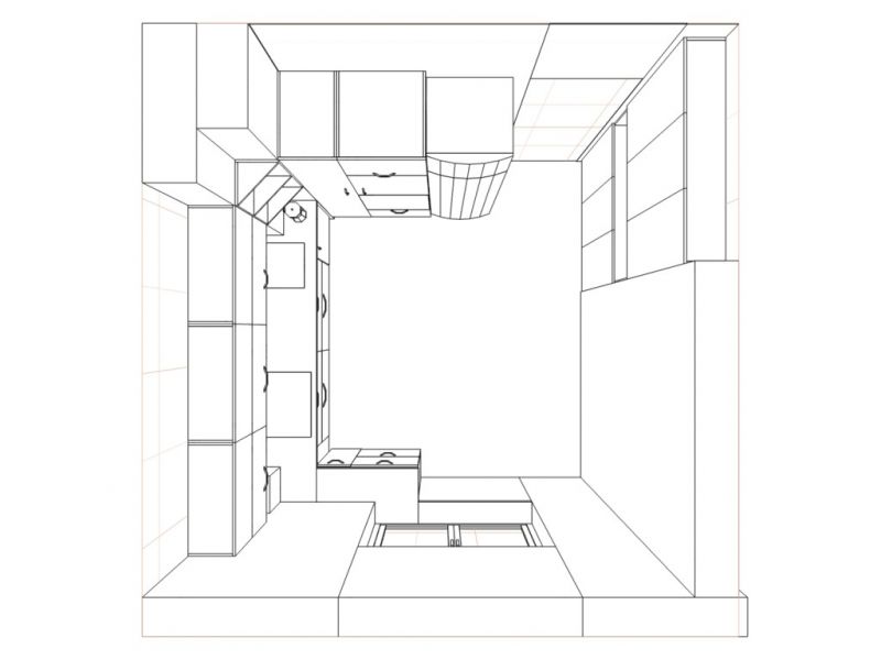

Добрый день. Помогите с кухней пожалуйста. Нужен совет или корректировка.Семья из 4 человек." детей маленьких. Дом панельный, 10 этажка. Кухня 11 м кв. Есть возможность убрать стену между кухней и коридором. тогда будет проход через кухню и 16 кв. м. Из техники варочная панель(электро), духовой шкаф, электрочайник, Кофеварка, микроволновка. холодильник (не встраив). Стол (120х80(90)), 4 стула. Хотелось бы корректировку с планировкий и без нее. Высота потолков 2.7 Высота окна до подоконника 820, после укладки плитки будет 800. На кухне вент короб и рядом трубы водоснабжения и канализации.так же есть выступ на стене с противоположной стороны.

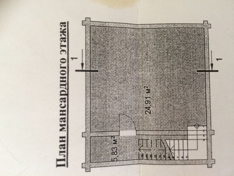

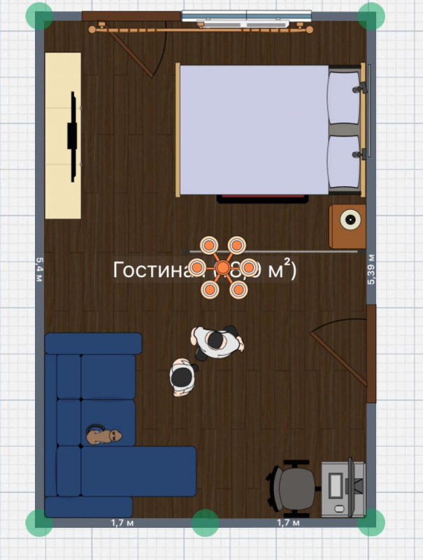

Добрый день!проконсультируйте,пожалуйста, по расстановке мебели в спальне для молодой семьи с детками.Помещение примерно 25 кв.м, мансарда в деревянном доме. План прилагаю, окно напротив двери ( на плане оно не обозначено, оно выходит на запад).По стилю ближе кантри или прованс, потолок уже покрашен в светлый цвет, стены дерево натурального цвета.По мебели это обязательно большая кровать, комод, возможно небольшой диванчик и столик, больших шкафов не планируем.
