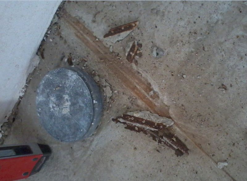

Вот новодел, без отделки стоял пару-тройку лет и вот во что превратился маяк.
При неблагоприятном стечении обстоятельств может подпортить облицовку (отделку)

канонически надо бы и ляпухи гипса удалить, но для внутрянки никакого значения не имеет. Тем паче стаканы под электрику 99,9% будут посажены также на гипс.

Не только из-за разрушения оцинковки. Часто маячки являются причиной появления трещин.
