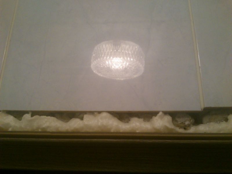

Здравствуйте!Помогите пожалуйста,правильно ли установили дверь?В туалете меняли дверь, теперь пол в туалете где плитка выше самого порога!может можно было подрезать коробку и установить как было,порог закрывал эту щель в старом варианте. Что требовать от установщиков?неужели нельзя было коробку больше на пол с плиткой перенести?можно ли переделать сейчас,если да то как?
Вот фото ,откликнитесь пожалуйста
Ну а подпилить можно было коробку ?верх тоже плитка,но старая дверь стояла без проблем...
И если это единственный выход,то что посоветуете сейчас сделать?не понятно как все это облагоридить?
Ему не поднять, он просит установить через заднее место. Полотно поставить не в плоскости стены, а задвинуть в другую комнату.
Правильно плитку довести до средины толщины дверного полотна.
И это ещё не всё. Нужен зазор полотна от пола или отверстия (лючок (решетка)) в полотне для притока, иначе не будет работать вентиляция.
Раз стоевую прикрутили в порог, то и дальше продолжайте в том же духе. Добавьте добором энту щел внизу.
насколько я понял из первого поста то ТС не устраивало, что плитка получилась выше порога, еще фотография была по уровню порога.
А если дело в щели то Ли дал правильный совет - добор и щели вокруг него засиликонить.
Dreamweaver!Большое вам спасибо,вы меня правильно поняли,спасибо за помощь) :)
