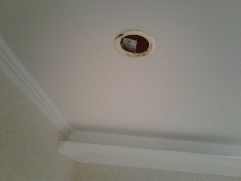

@Hyperborey, итак я померил температуру потолка! Что с физикой? В углу у улиной стены, потолок 20 градусов, в прихожей, это центр квартиры, потолок подвесной, в отверстии под лампочкой температура 19 :noddle: неужели придется разгребать насыпь на чердаке и утеплять?
Потолок в другой комнате, с противоположной стороны дома так же у уличной стены 18 градусов
