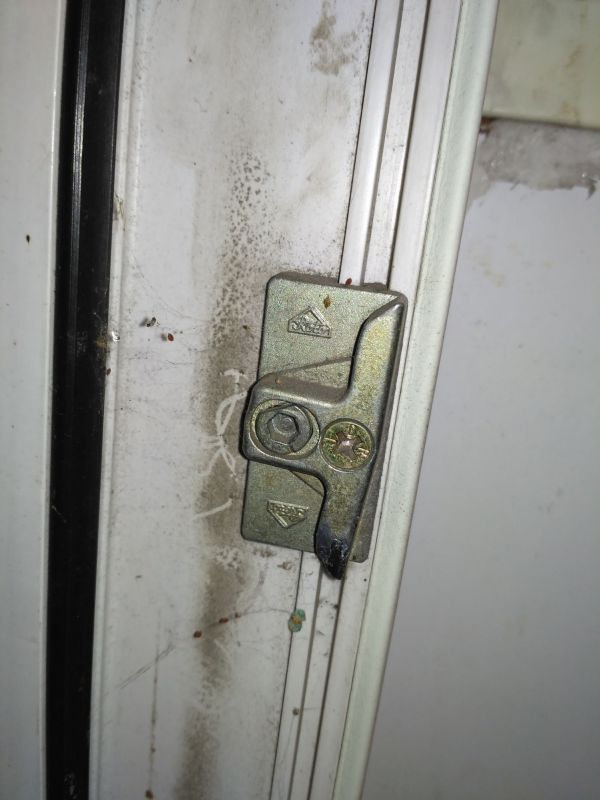

Как порядочный мужчина с руками из плеч стал искать информацию в интернете, как менять зимний/летний режим на окнах. Но нигде не встретил информацию, как регулировать цапфу, как у меня (прикладываю её фото).
Ещё везде пишут, что цапфы должны быть по всему периметру створки, а у меня они только на боковой стороне.
Также хочу заметить, что посередине боковой створки есть ещё какой-то шуруп и стрелка под ним, указывающая в сторону улицы и надпись FALZ. Что это?

По вашему случаю - а покажите-ка фото ответной части, той, которая на раме? Потому как у меня регулируется как раз ответная часть (правда, не на цапфе, а на торчащей лапки с петлевой стороны балконной двери). И, в порядке самоуспокоения, попробуйте пассатижами зажать цапфу и потянуть ее на себя. Если она выдвинется, то скорее всего она поворачивается на определенный угол. Хотя для такой плоской цапфы это маловероятно.
Возможен вариант, покрутить влево-вправо не вытягивая на себя.
Попробовал потянуть цапфу- она оттягивается вместе с металлической окантовкой двери.
Не получается покрутить.

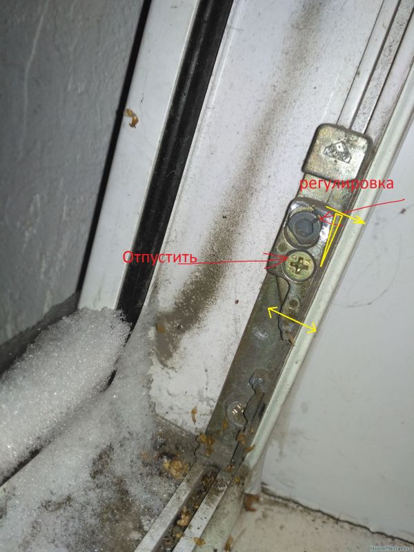

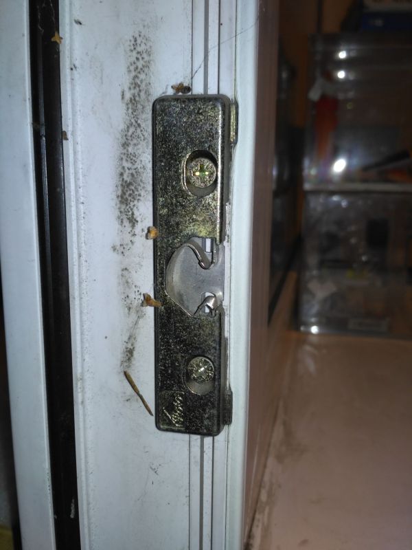

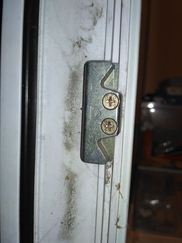

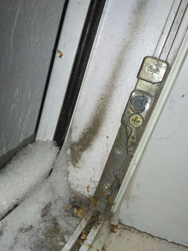

Прикладываю фотографии частей, расположенных на раме в порядке сверху-вниз
Всего три таких. Две сверху рамы, одна вторая снизу
Эта часть третья сверху
Эта часть посередине рамы
Эта часть в самом низу рамы.
Ха! На этой фурнитуре всё, как у других, но с точностью до наоборот :) Регулировка не цапфами, а ответными частями.
В других местах - по аналогии.
https://homemasters.ru/public/style...tachicon.gif рото.jpg

Вообще вразнобой все цапфы на раме были настроены.
Прокрутил их все так, чтобы качелька максимально была отдалена от двери. Получилось, что на правой части рамы риски цапф теперь смотрят вниз (на шесть часов), а на левой части рамы риска смотрит на 12 часов.
Стало сложнее закрывать дверь (нужно прижимать второй рукой). А ещё не получается открыть только сверху дверь, она висит только на нижней левой петле.
Итого: вроде, дверь плотнее закрывается, но нельзя открыть сверху. Удается нормально открыть только на распашку.
Оказывается, мне показалось, что продувания исчезли.
Дверь все также неплотно закрывается.
Может быть, я сделал что-то неправильно?
Регулировка имеет пределы.
Если у вас щель сантиметр, то 2-3 мм регулировки ситуации не помогут.
Выйдите наружу, закройте дверь и посмотрите по периметру размер щели.
Проблема может быть в резине, усохла / деформировалась.
