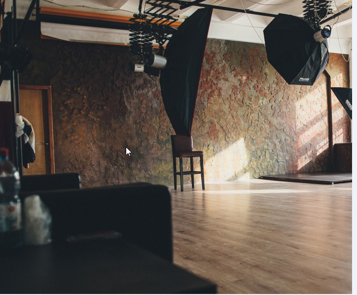

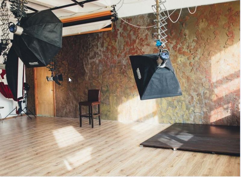

Технология до ужаса проста ) В художественном беспорядке накидываете а стену ляпухи декоративной штукатурки и придавливаете их кельмой. После высыхания немного подшлифовываете и наносите несколько слоёв краски разных(на вкус) цветов, по принципу покрасил-лишнее стёр. Сверху воск или лак с пудрой.

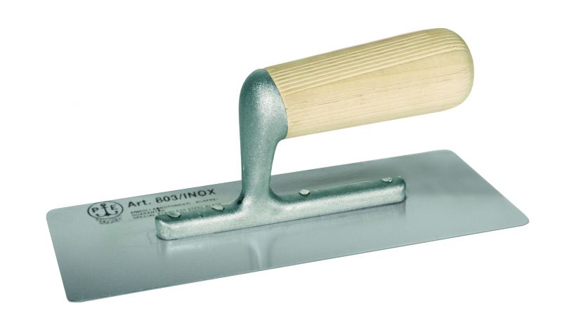

Спасибо, металлическая тёрка для веницианской штукатурки.

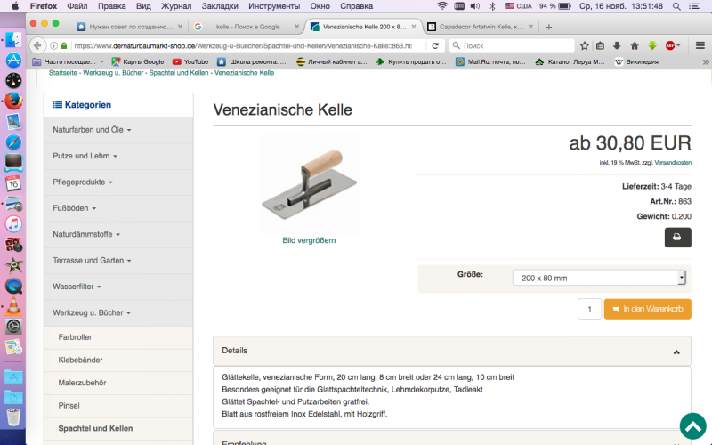

Тёркой твоя жена морковку шинкует. Не веришь нам, поверь европе. Кельма от немецкого kelle

Тебе показали, как выглядит кельма для декоративной штукатурки. Это не "металлическая тёрка", в смысле, гладилка. Это совершенно другой инструмент.
