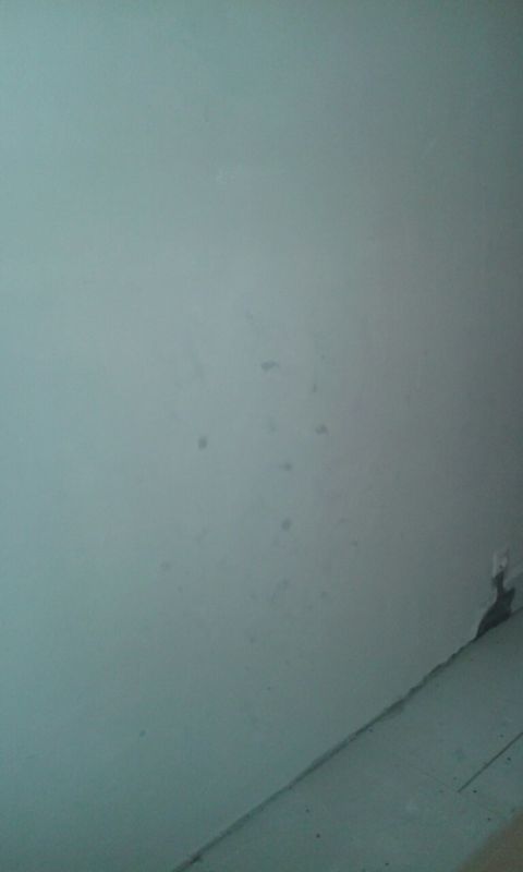

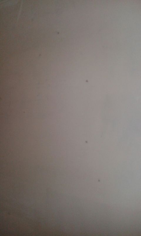

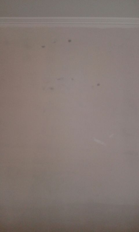

Сестре заштукатурили стены ротбандом одни ребята, зашпаклевали ветонитом другие девчата.
Не буду касаться частностей, а в целом - на стенах после шлифовки остались темные пятна - бугорки штукатурки, вылезшие сквозь сошлифованную шпаклевку.

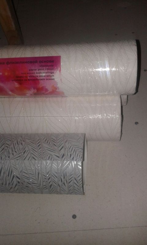

Обои сестра купила 2 видов, посветлее и потемнее, винил на флизелиновой основе. Судя по фото - пухленькие, немного пожамканные.
Раньше я бы и не почесался, а сейчас вспомнил несколько тем, в которых жаловались на просвечивание темных пятен сквозь обои.
Так вот, можете по таким юзерпикам поставить диагноз - будет этот долматинец сквозь эти обои просвечивать?
Полностью закрашивать стены нет ни времени, не средств, ни желания, полностью перешпаклевывать - тоже.
Локально подмазать краской или шпаклевкой - максимум, на что я согласен, но не приведет ли это к появлению вместо более темных пятен к проступанию сквозь обои более светлых пятен?
Приложи на сухую. Если сможешь рассмотреть то будет видно.
Карандашные пометки видно на светлых.
При таких размерах надо знать куда смотреть, чтобы видно было.
Посмотри грунт колерованный, Sano советовал http://www.bolars.ru/catalog/grunty...KRYL-PRIMER/
Кмк, этот винил не будет просвечивать. Довольно плотный. Возможно на мокрую чуток выделится, после высыхания не будет видно, да и если не знать где смотреть, эти точки фиг увидишь.
из личного опыта - еще давно, когда дома не было ремонта и сам я этим делом не занимался, квартира только куплена была и нужно было ее хотябы новыми обоями освежить, то некоторые сколы и ямки в одной комнате я, от большого ума, тогда замазал цементным раствором. Потом до меня дошло, что могут темные пятна просвечивать через обои. перед обоями я оклеил эти места белой бумагой. Потом обои. Просветов не было.
Но тут хз, какая природа этих пятен?
Винил на флизелине это не тонкие бумажные и вряд ли просветятся. Но для душевного спокойствия адресно можно подкрасить и растушевать. Пятнышки полностью не закроются, но будут заметно светлее и тогда точно не просветит
Макс краской подкатать водостойкой и всё
Вот что было до акрилпрамера
А тут уже с праймером https://homemasters.ru/forums/topic...esta-raboty/
@Alice Tracy, не парься. Просвечивание ,конечно,за просто возможно, даже если не просвечивает на сухо. Я даже хз с чем это связоно, т.к. встречал когда на вид вроди бы толстые и плотные обои... Но страшного ничего нет. Действительно просто подмаж белой краской. Только бери такую, чтоб от клея не растворялась, типа моющейся или фасадной.
