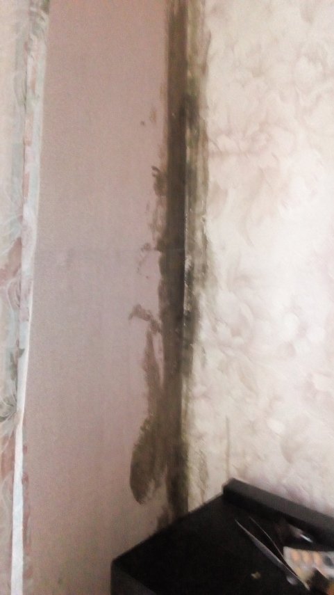

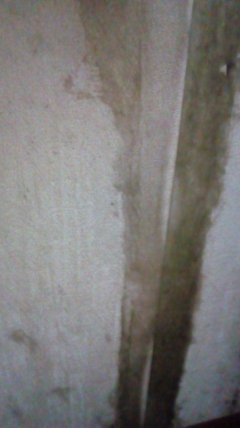

Здравствуйте! Та же проблема. Подскажите обывателям. Что и за чем делать по шагово. Плиз!
Дом, квартира? Серия дома? Фотографии есть?
9 часов назад, Nadegniy сказал:
Квартира, панель. Дом старый, инженеру надо руки оторвать. Наша комната граничит с балконом соседей. И весь угол течёт. Вентиляционщики уверили, что всё хорошо. А швы будут гермитизировать только весной.
Здравствуйте, @Наталья У ! Та же проблема. Видимо многолетняя, очень давняя. Прежние жильцы запустили. Не просто плесень, а микроорганизм разрушил штукатурку, части гипсовых панелей. Всё повреждённое удалять к чёрту! Я сам тыкал шпателем и офигевал от результатов нежелательной жизнедеятельности. Всё это удалять, потом обрабатывать антисептиками и потом штукатурить. Другое дело - плитка. Удалять дефекты без её снятия невозможно. Надо смотреть конкретно.
2 часа назад, Наталья У сказал:
1. Изнутри снимать до бетона, обработать противогрибковым средством СТ99, раскрыть шов,выбросить из шва весь мусор, вставить в него пробку из ППС16Ф, пропенить стыки клей-пеной, сделать заплатку из клея с сеткой.
При дальнейшей отделке использовать цементные материалы, гипс в таких местах использовать нельзя чтоб история не повторилась
2. Весной нужно постараться решить проблему с промерзанием с наружной стороны, нужно утеплять угол. Чтоб вам дать больше информации нужно от вас больше данных.
2 часа назад, Nadegniy сказал:
Спасибо!
4 часа назад, Наталья У сказал:
А какая инфа. ещё нужна?
Фотографии, планировка помещения, на плане понять где балкон соседей, где швы между панелями и всё подробно-подробно!
@Nadegniy , добрый день. Можно ли продолжить тему и задать Вам вопрос?
@Nadegniy , цитирую:
  В 01.12.2018 в 09:13, Nadegniy сказал:
Что такое 'пропенить стыки клей-пеной'?
Межпанельный шов пеной заполните и сверху слой штукатурки 1см. Если это не поможет, что бывает, то утепление стены. Минимально необходимо обмазочную утепление. Часто его и достаточно.
