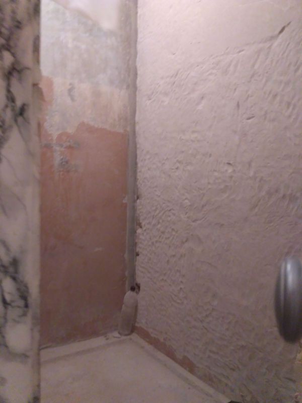

Предполагаю, что это дно сантехкабины. Там по периметру бортик идёт. Перфоратором такой точно не взять. Да и болгаркой очень тяжело отгрызть. Бетон ядрёный, в нём не только арматура, но и прочий металлопрокат попадается.
@FugenFührer, да вот такие-то как раз и вырубаются/вырезаются. Арматура? да, иногда попадается когда не глубоко заложена, но можно резать, ничего не рассыпется. И у ТС явно не такой вариант, а всего 1 см высотой.

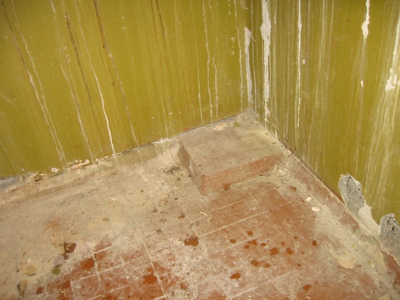

Вот они, родимые. Еще до попыток их убирать.
Не сантиметр, наверное, а около двух. Но небольшие в общем-то.
