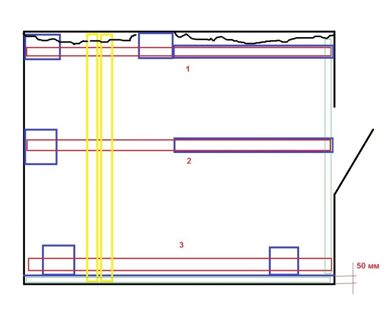

попробую с картинкой.
Черный цвет стены и дверь. Синий цвет фундамент. Красный цвет - лаги. Желтый - так лежат доски. Зеленый нижние брусья каркаса.
Вдоль двери брус можно положить прямо на лаги. Это самое простое. Вдоль третьей лаги у фундамента есть ступенька вдоль стены шириной 50 мм примерно. не очень хорошая, но если изловчиться, то туда брус пристроить можно.
A вот вдоль первой лаги из фундамента хаотично торчат камни (надо было синим нарисовать). по высоте почти вровень с лагой, т.е ни лагу не придвинуть, ни брус туда не положишь.
Накрайняк можно там убрать лагу, сгородить опалубку и сделать ступеньку, но это если уж совсем других вариантов не будет.
Доски месяца через два закроются 10- мм фанерой, это когда уж финишные работы начнуться/
Получается так-то проблема почти решилась, осталась одна стенка, но в силу многих причин максимально удобно было бы на досках строить. Я так понял, что не стоит так делать.
от профиля металлического я в данном случае  наверное откажусь, на деревяшках дешевле выходит. Еще вопрос, брус 40 маловат будет?
