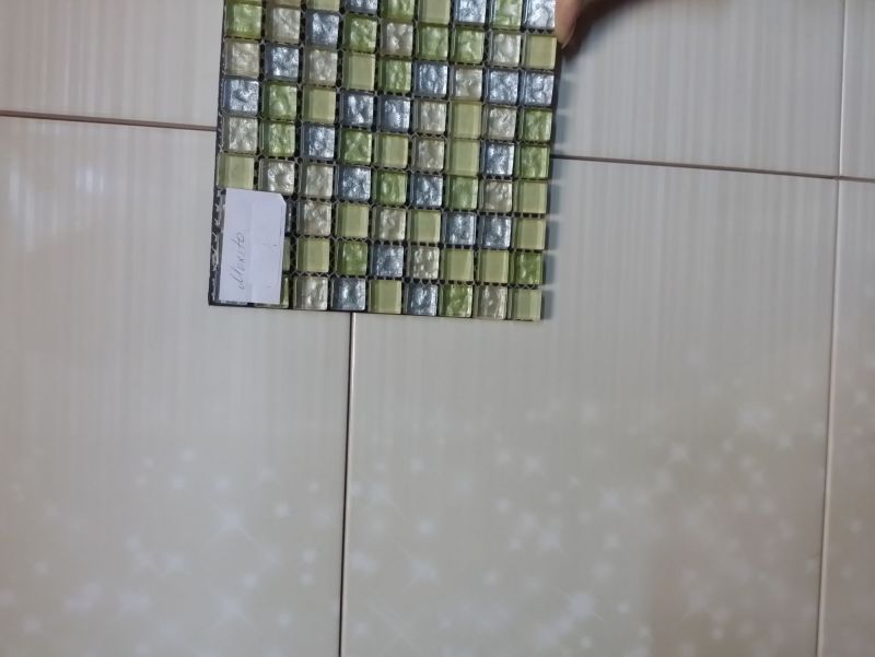

не сфотографировала с зеленой, сфотографировала с мохито, цвет подходит идеально, но как-то скучно получается (прикрепила)

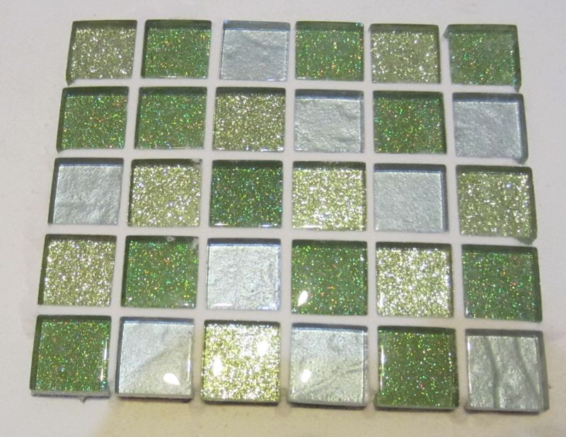

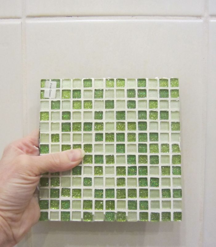

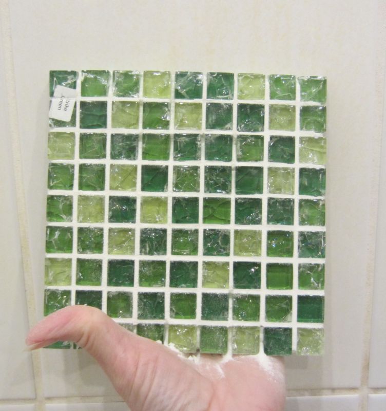

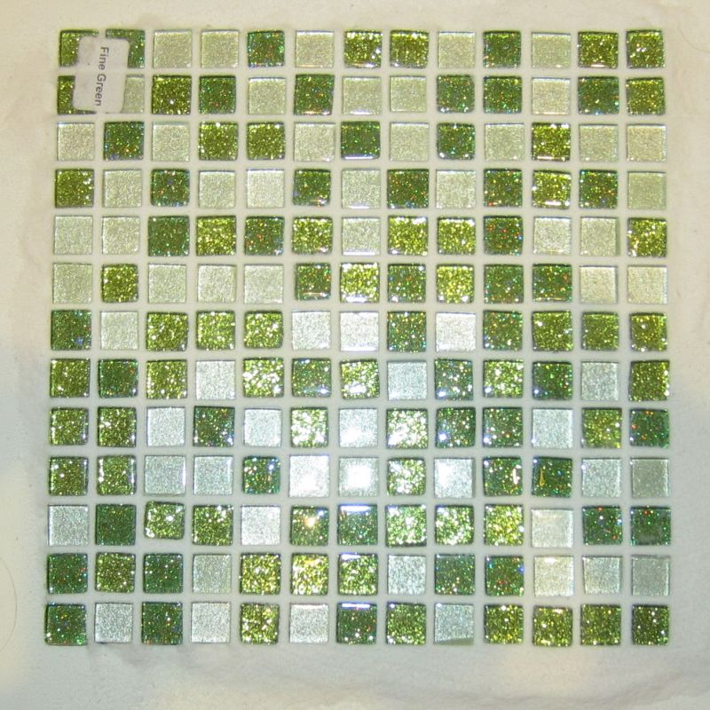

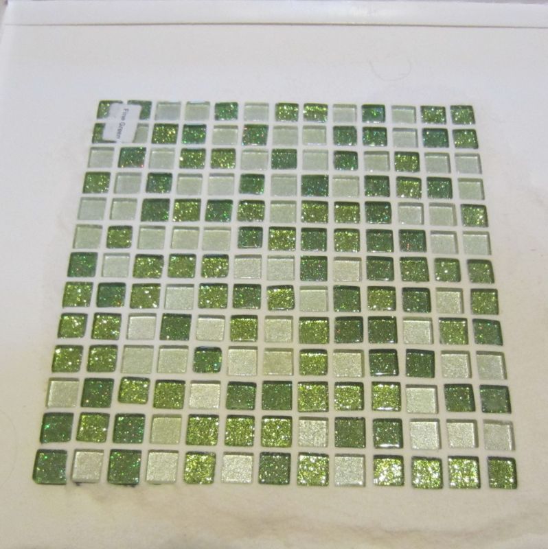

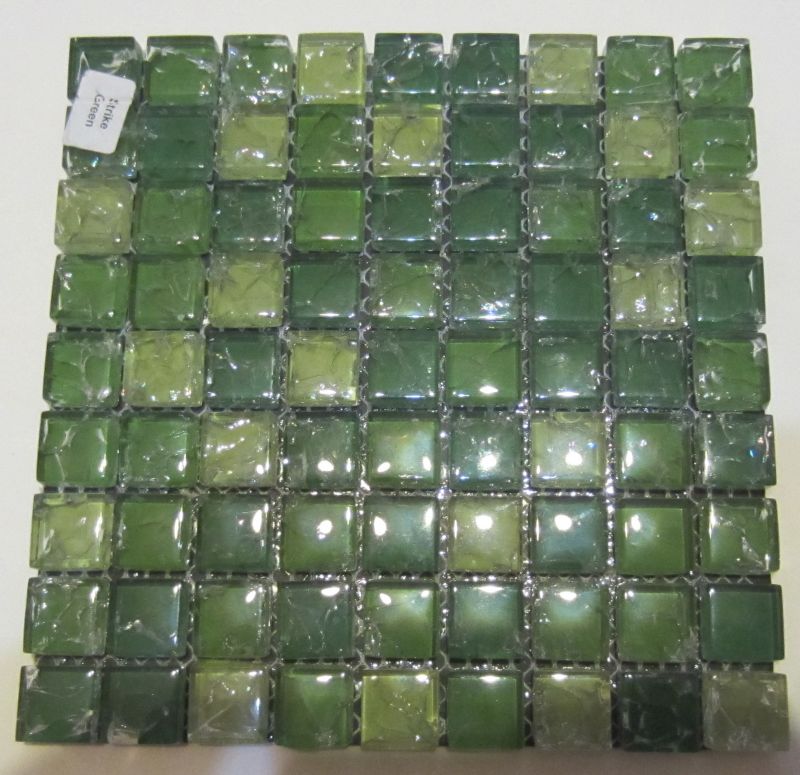

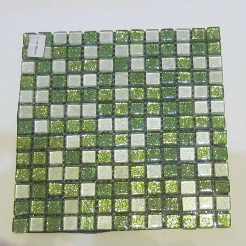

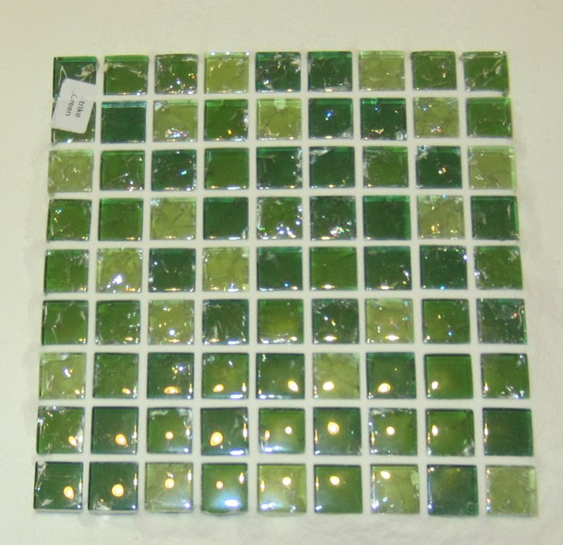

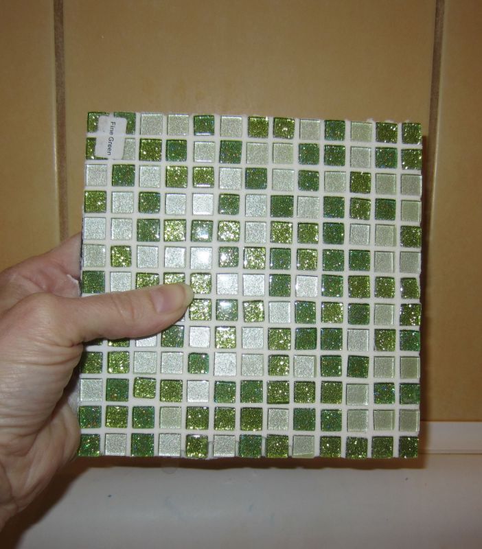

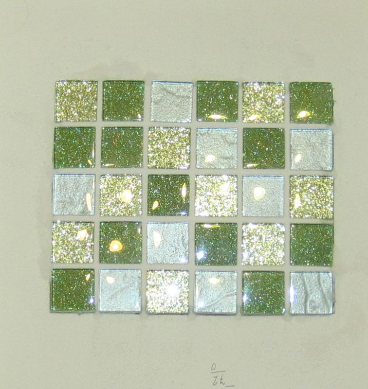

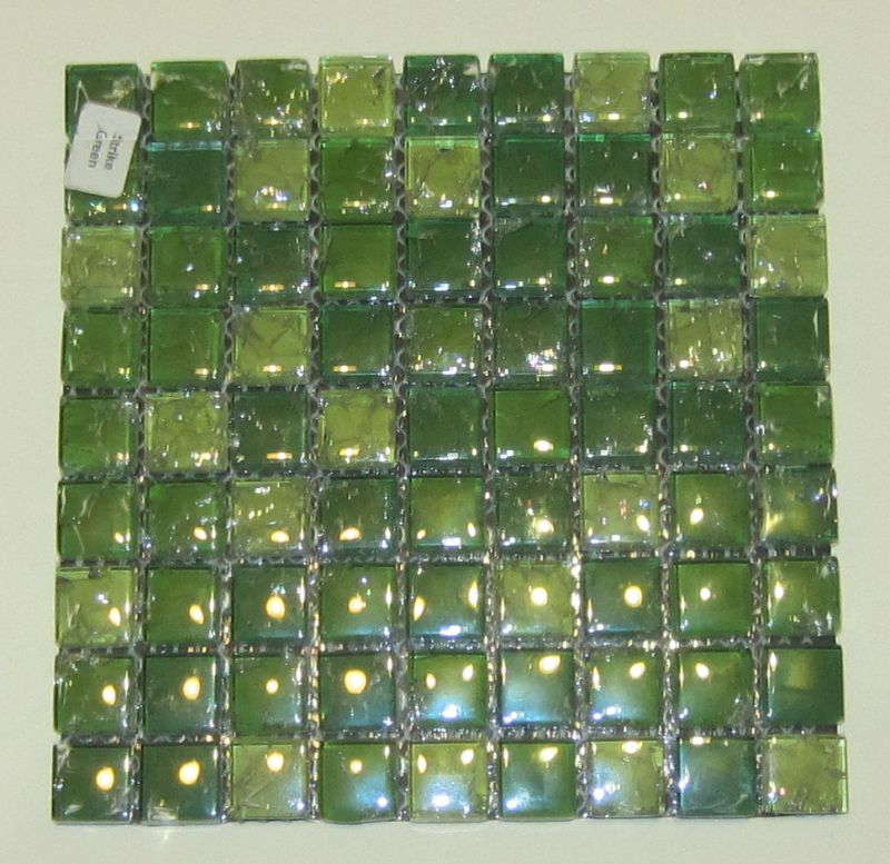

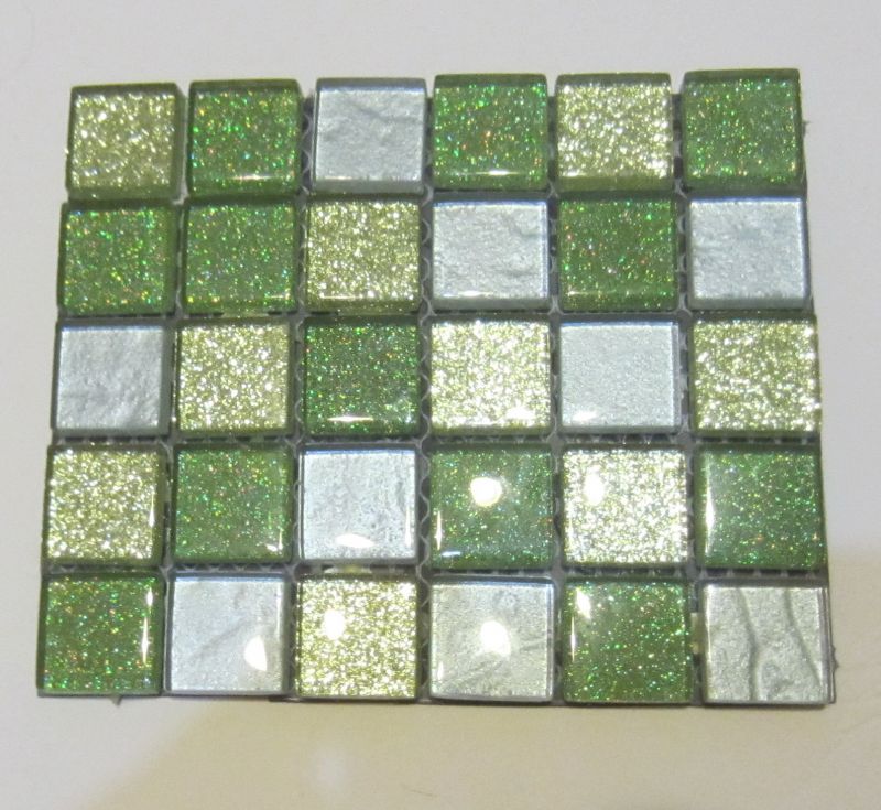

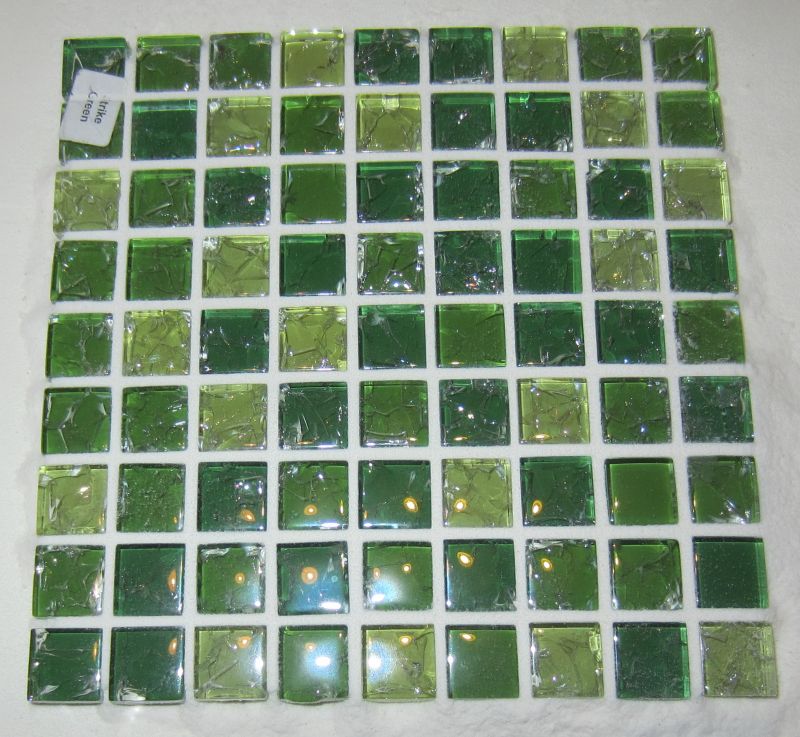

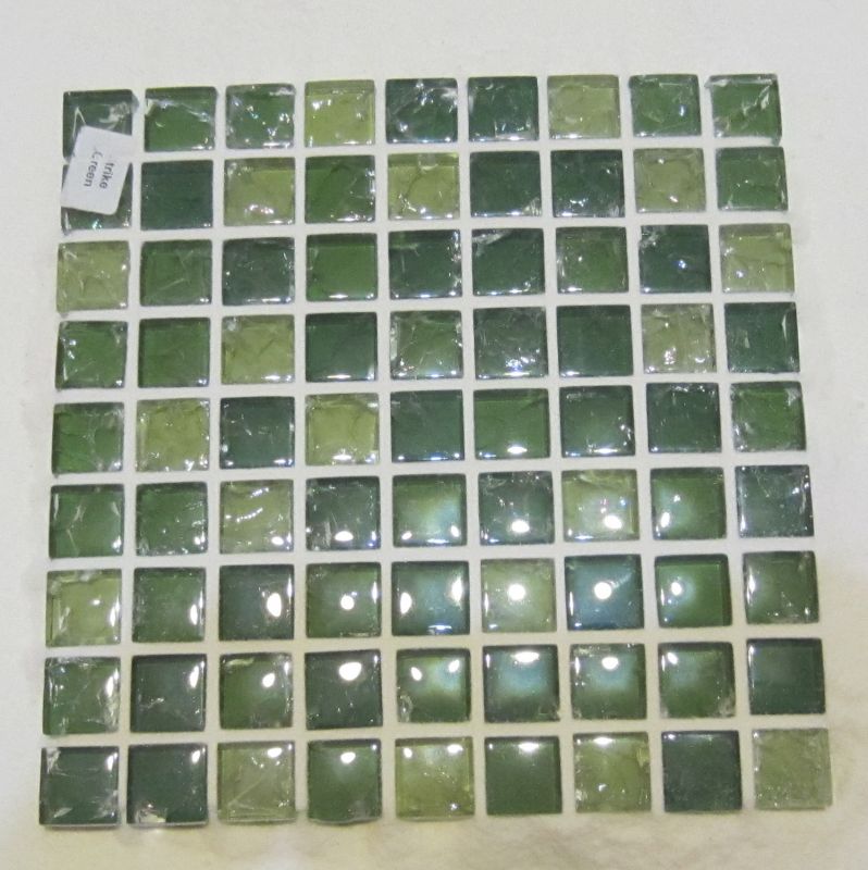

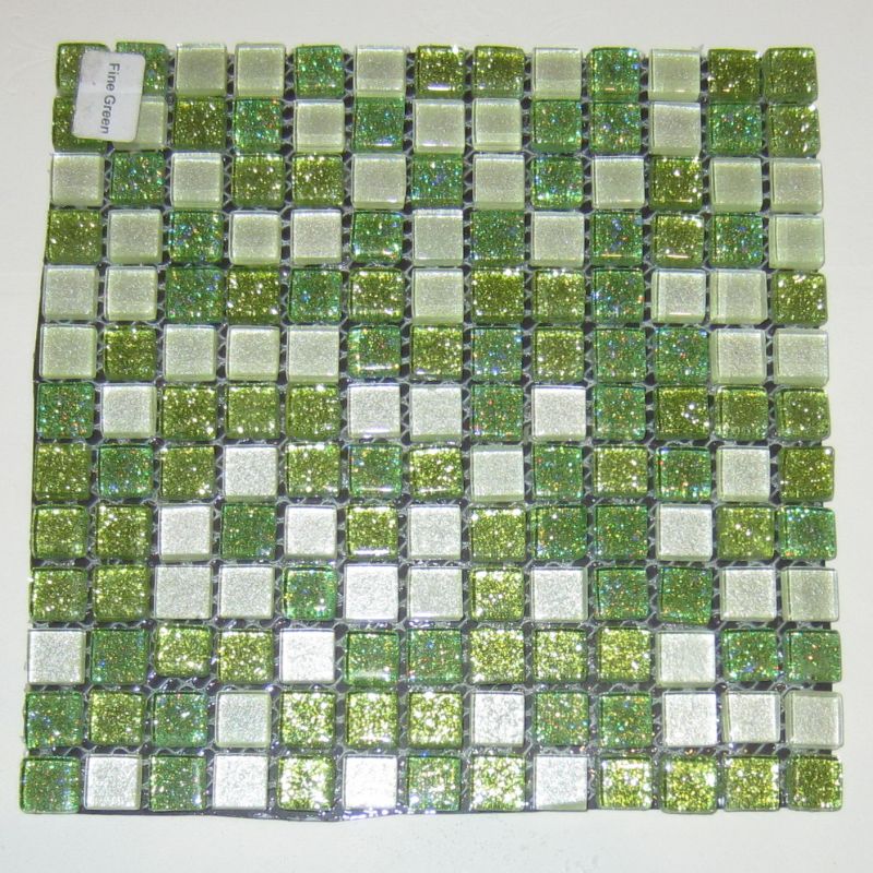

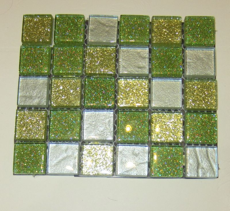

взяла в магазине образцы и "затерла" их ... мукой :))
м.б кто-то как я будет мучиться и ему пригодится мой эксперимент
фото много, т.к мозаика играет и фото ее не очень передает
первые 8 - мелкая мозаика 10 х 10 х4 - понравилась больше всего в итоге, но как делать углы?? она тонкая, внахлест наверное будет нехорошо, резать нереально..
далее идет 7 фото - другая мозаика (стеклянная, та что в первом посте, ее я как раз хотела покупать, теперь не буду)
и еще 1 вариант - крупная мозаика 25 х 25 х 8
