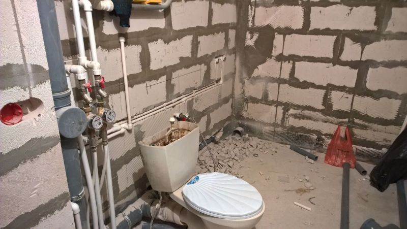

Как лучше закрепить инсталляцию и подвесную раковину к стене из пенобетона
Опубликовано (изменено)

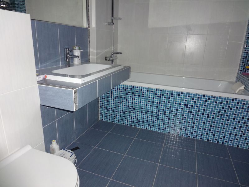

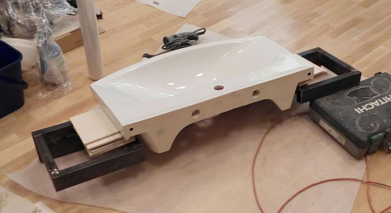

Меня сантехник отговаривает ставить инсталляцию под унитаз в ванной и подвесную раковину (см. общее фото с/у), говорит мол крепление инсталляции и раковины к стене будет ненадежным, так как стена не литой бетон, а блоки из пенобетона, который плохо держит. крепления могут вылететь при нагрузке. В интернете нашел такие варианты: 1) крепление инсталляции с использованием швеллера (от пола до потолка), который поддерживает инсталляцию и крепится к стене монтажной пластиной  2) некоторые пишут, что можно без швеллера просто закрепить монтажную пластину и уже к ней крепить инсталляцию (примерное фото монтажных пластин прикрепляю).

Не совсем понял Вас. Если по Вашему мнению инсталляция с унитазом и сидящим человеком удержиться на 2 монтажных платиных, закрепленных хим.анкером, то почему подвесная раковина с тумбой (шириной 60-70 см) не удержиться таким же образом? На раковину же нет такой же большой нагрузки, как на исталляцию. На раковину никто не садится....
Инсталяха ещё в пол упирается, туда вся нагрузка уходит
Можно купить инсталляцию для раковины и крепить как для унитаза.
А эти инсталляции для раковин подойдут для например такой раковины с тумбой?
Я просто может что-то не понимаю (сам ни разу не сантехник и даже не строитель), но я полагал, что эти инсталляции придуманы для раковин без тумбы. А если нет, то получается инсталляция также замуровывается в короб и на стене будет выступ? Получится, что раковина будет чуть дальше от стены на ширину инсталляции, так?
Есть у кого нибудь фото ванной с раковиной установленной на инсталляцию? :ph34r:

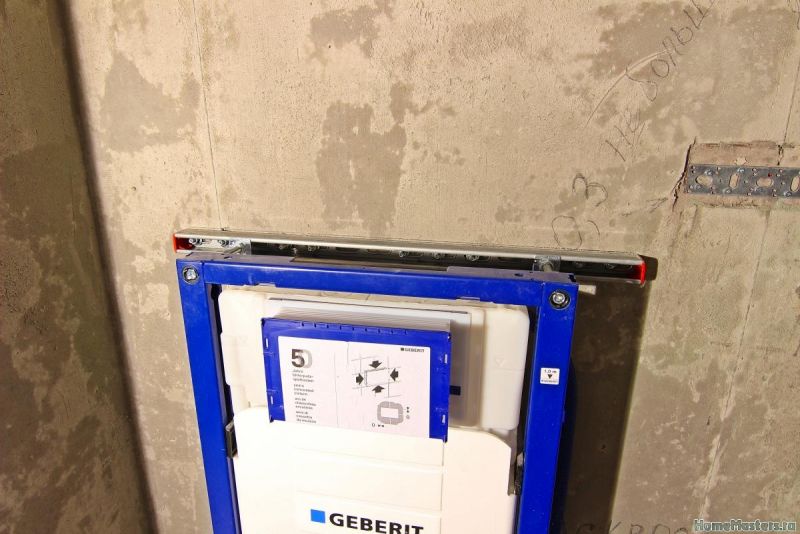

В общем такая тема. На вашем же сайте нашел фото как крепили инсталляцию к стене из гипса https://homemasters.ru/blogs/20/199...ataia-chast/ Как пишет автор сей статьи: post-107953-0-09492400-1486040765_thumb.jpgСначала прикрепил профиль на десяток анкеров,потом к нему инсталляцию.

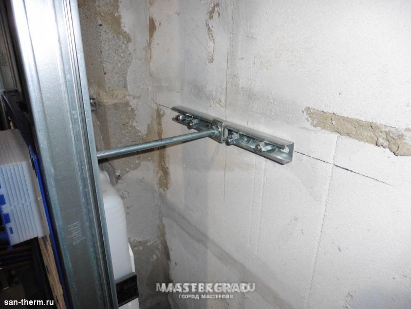

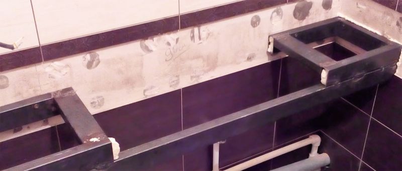

На другом сайте нашел несколько иное решение наверно более кардинальное и менее эстетичное, но пожалуй даже более крепкое (тут правда зависит еще как далеко от инсталляции боковые стены). Вот такая байда вышла у одного креативного сантехника:
post-107953-0-85974200-1486040969.jpg Вариант крепления при помощи уголков.
Правда в последнем варианте по фото не понял, он приварил гайки к уголку и в них вкручивал болты или приварил сами металлические болты крепления инсталляции :noddle:
 Ну вообще то правильное решение. Я подобным образом шкафы тяжелые на ГКЛ крепил.

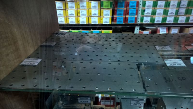

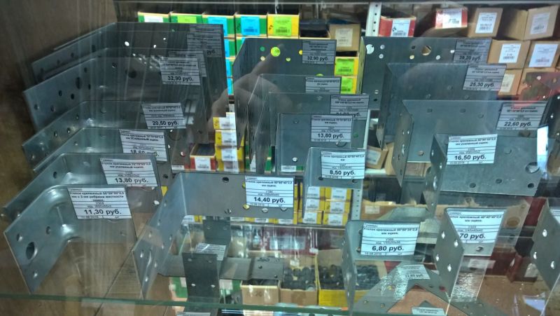

А не подскажете какие монтажные пластины использовать?
Я заходил в пару магазинов крепежа - ассортимент у них одинаковый, в наличии одни и те же монтажные пластины (прикладываю фото) толщиной 2 мм. Я вот думаю, что пластина толщиной 2 мм не слабовата ли будет??? Подскажите пож-та.
post-107953-0-04581200-1486816377_thumb.jpgПодойдет что то из указанного для крепления инсталляции к стене?
Ну для шкафов  есть специальные шины
А то что на фото у Игоря (1 фото в Вашем сообщении ) называется траверсы монтажные
Лучше смотреть в магазинах специализирующихся на метизах. Там креплений всяких и разных и на все случаи жизни

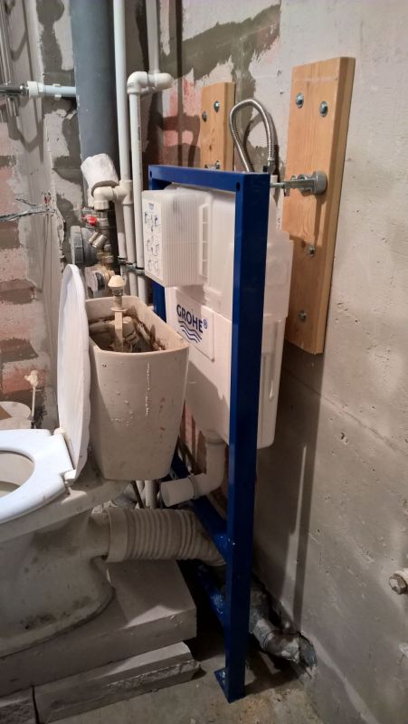

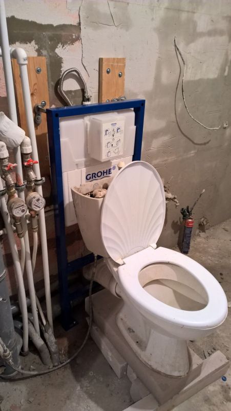

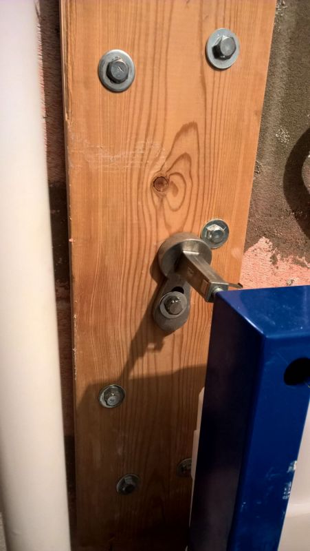

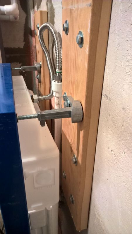

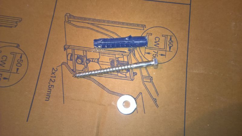

В общем, решил своим долгом поделится опытом. Прикрепили инсталляцию к стене с помощью доски 3 см толщиной (лиственница, строганная, сушеная). Распилили доску на два самостоятельных куска, которые закрепили каждый отдельно перпендикулярно полу (т.е. не одной планкой а двумя на каждую сторону), каждый кусок закреплен к стене на 6 болтов (10 см длиной с наложением шайбочки), сами штыри-крепления инсталляции прикреплены к доске и стене седьмым по счету болтом - дюбелем (фото болта, шайбы и дюбеля приложил отдельно). Дюбель правда обычный не для пенобетона, т.к. они показались мне огромными (там у дюбеля какие-то лопасти в полсантиметра еще это пздц какую дыру сверлить надо). В общем получилось то, что получилось, но при попытках подергать стоит хорошо, дергается чуть-чуть только в местах где тоненькими металлическими пластинками фиксируется стандартный штырь из комплекта в креплении инсталляции (которое крепится к доске). Но это стандартное крепление инсталляции, так видимо задумано. в общем, товарищи профессионалы, оцените надежность сей конструкции, сегодня корейцы замуруют это добро в фальш-стену))
P.S. Я еще потом покрыл на раз доску грунтовкой, на всякий пожарный. И на унитаз не смотрите, это поставил пока на пьедестал из пеноблоков обычный унитаз для строителей, получилось подобие трона :D  :laugh:
Надеюсь что и подключение гибким шлангом у вас временное
Почему? Это на постоянку планировал. А как еще надо было подключать? Подводить полипропилен напрямую к инсталляции??
