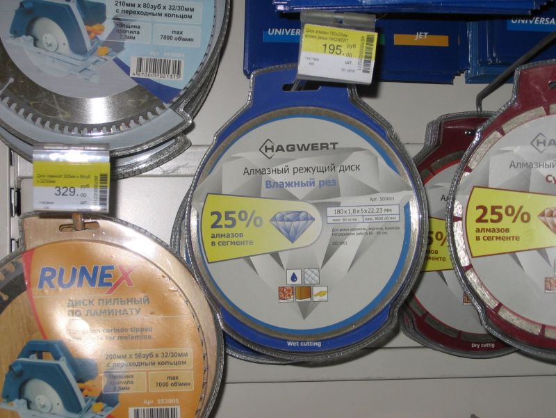

Ну ты вспомнил. :) Того станка уже нет давно. Обычный дешёвый столик с нижним расположением двигателя, каких навалом в любом инструментальном магазине. Не в станке дело, а в диске. Именно такой диск сомневаюсь, что найдёшь. Давно их в продаже не видел. На фото обрати внимание на цену. В рублях. Хоть и пять лет тому снято, но уже тогда плиточники мерялись ценниками : кто за штуку, кто за полторы, что дешевле - считали говно. А я очень на них подсел. При такой цене такое качество реза!
Потом несколько лет не расчехлял плиткорез. Прошлым летом последний Хагверт стёр из запасов четырёхлетней давности.
Ну да, я тоже сомневаюсь. Но может есть какие отличительные признаки, по которым выбирать?
Хотя, глянул в интернете. Есть ещё такие.
 Диски эти хороши только по керамике. Керамогранит режет также чистенько. Но тяжело. И снашивается быстро.

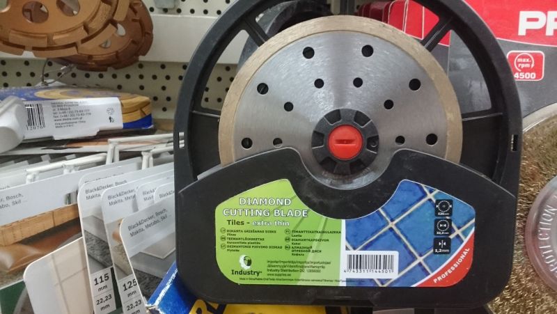

Вот такой кто-нибудь пробовал?
Всего 1.2 мм. Такой же на 180 - 1.4
Вот только не написано можно ли его мочить?! Главное на дешёвых, этой же фирмы, в бумагу упакованых, написано - для мокрой резки, а на этих нет...
