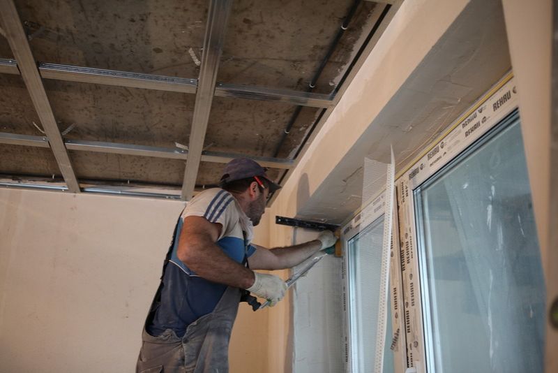

Человек мажет, а что мажет , как и для чего не понять
Мне то видно там примыкающий к окну профиль, мог бы и окно пленкой заклеить
Паша не улыбается :) фотоаппарат жесть как на ютубе что надо увеличить хрен посмотришь
@pavlik123,очень удобная вещь, то что там идет уголок пластиковый по внешнему углу , так он там нафиг не нужен. Да и Паша как то несуразно пытается вывести плоскость

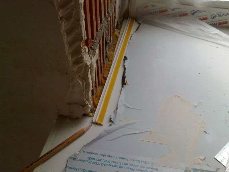

Пластик и двухсторонний скотч, к раме он толстый типа паролона для компенсации

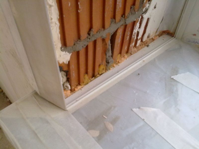

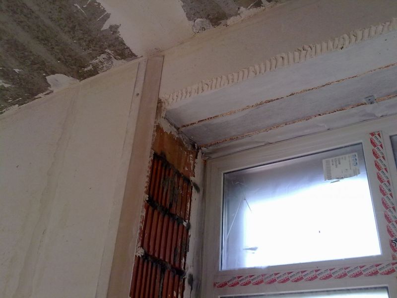

 Что за пласмаска(в роли маяка) наклеена на раму?

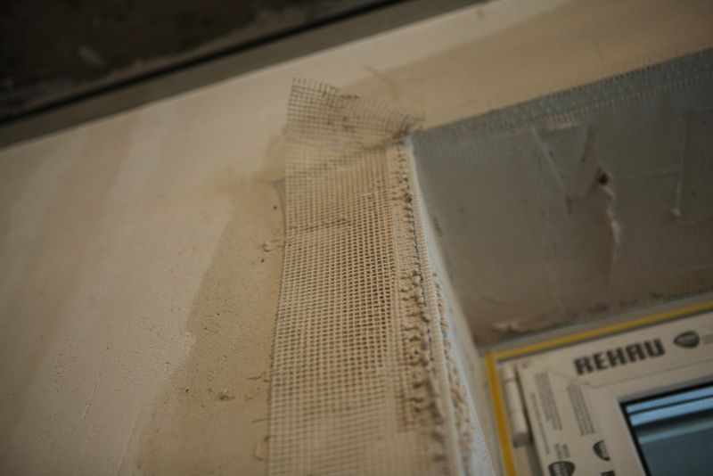

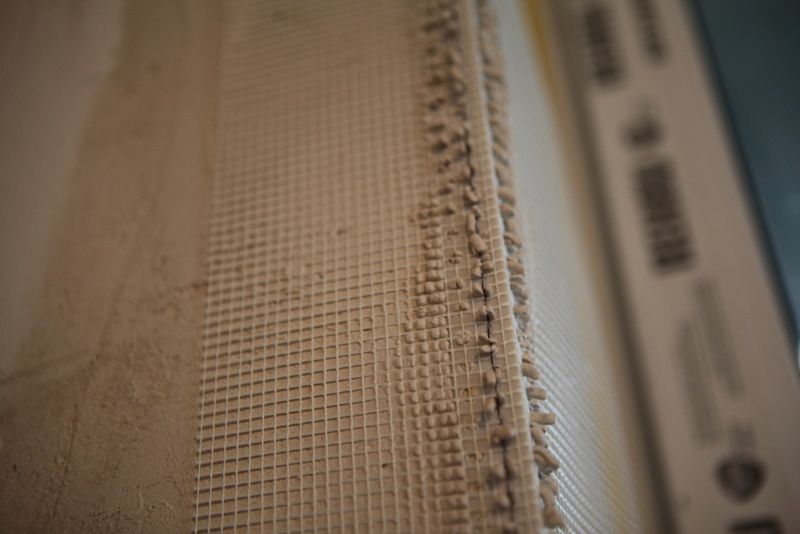

Элемент примыкания с сеткой
У вас на фотографии элемент примыкания 6 мм без сетки, у нас 9 мм с сеткой.

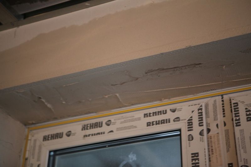

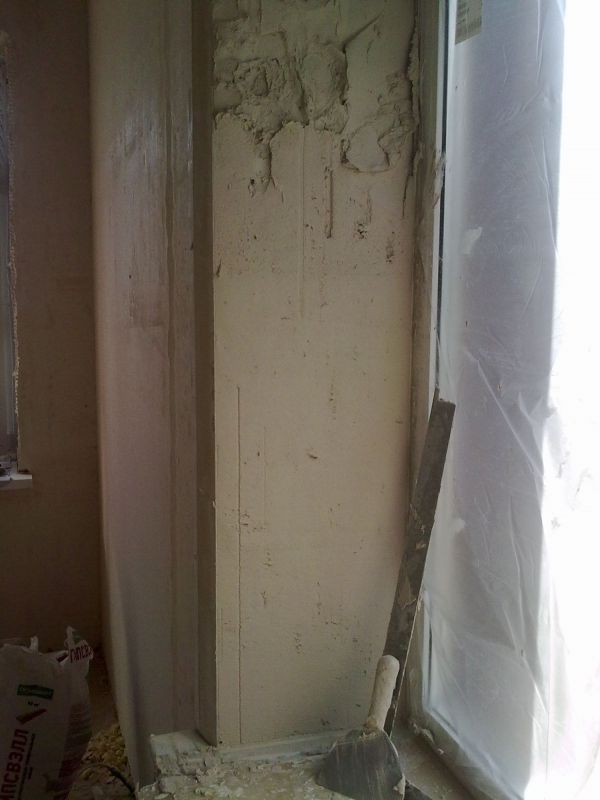

 как то зеркально наклеено, поясните чего касается шпатель при финише
Все правильно, и это оптимальное решение

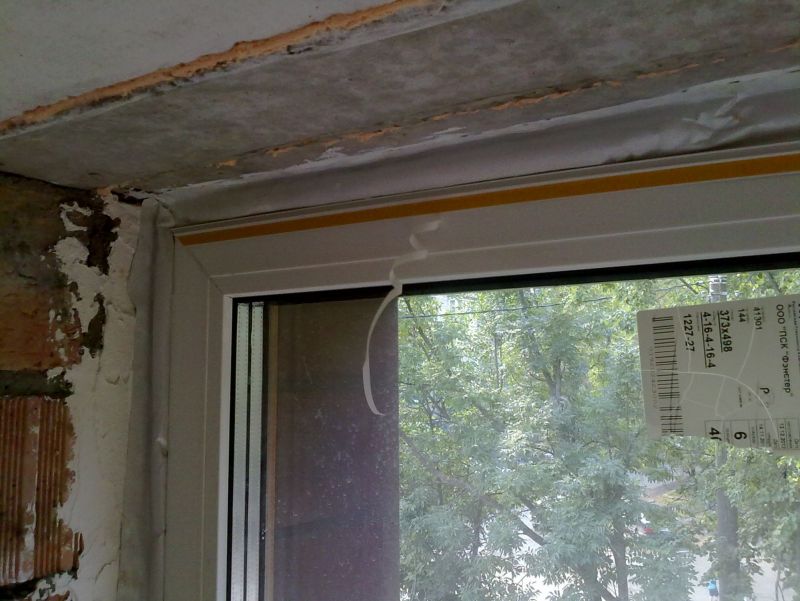

На моем первом фоте желтая полоска это скотч двухсторонний который наклеен на пластик
Вот это полоска пластика отрывается после всех работ

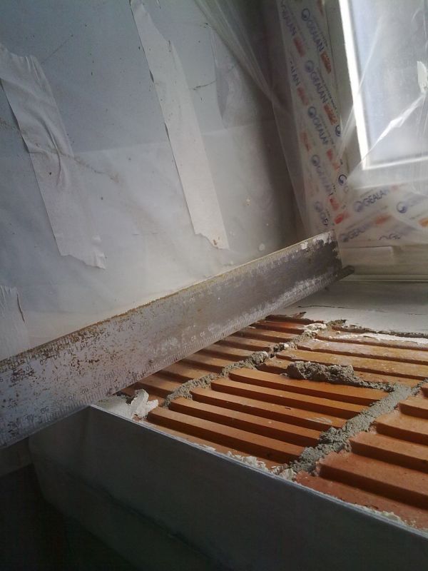

А правило шпатель опирают на букву п кверху ногами
Заусенцев после отрыва  не остается? и зачем двусторонний?
Как отламывать
С этой стороны скотч нужен для приклеивания защитной пленки, на фотках видно как пленка наклеена
 получается что эта перевернутая буква "п" остаётся в слое штукатурки?  А вообще эта буква "п" для чего предназначена, специально только для маяченья на профиль окна или ещё как то применяется? Что то я у нас такие не встречал. Этот профиль вообще как держится, самоклейка, защёлка или ещё как то?.
Получается что да, хотя бок её вровень со штукатуркой
Как маяк она
Скотч двухсторонний, лента 5х3мм.
Т.е. он так и называется типа маячковый профиль для окон?
Скотч вспененый чтоль 3мм? Так щелка же будет между рамой и профилем? Или там какие то кромки есть что скотч не видно.
п.с. просто не въеду как его обозвать чтоб в гуголе картинки позырить.
