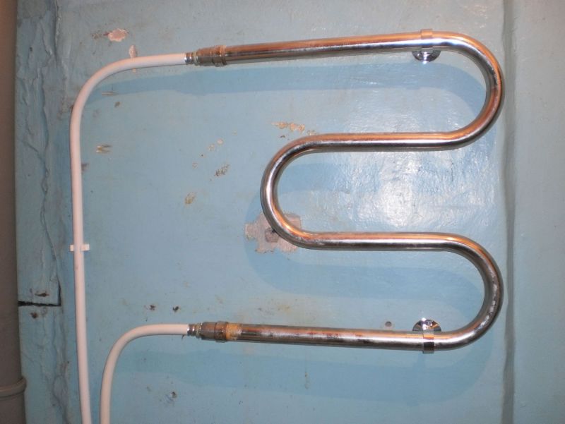

Примерно хочу вот так, только без раковины и стиралку придется на подиум поднимать. post-108014-0-09659500-1486106343.jpg

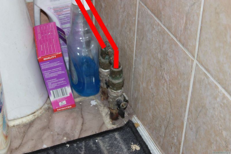

Батарею отопления хочу увести к стене post-108014-0-01012000-1486106428_thumb.jpg
и по углу поднять до нужного уровня, чтобы потом вывести на змеевик примерно вот так  post-108014-0-41648600-1486106532_thumb.jpg
Можно ли так изгибать трассу отопления? Можно ли сверху горизонтального участка трассы сделать полиум и на него поставить стиралку?
