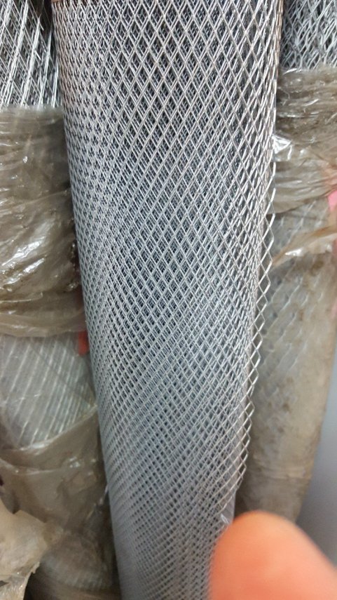

Нашёл вот такую сетку, оцинкованную. Самая мелкая - 3 мм ячейки.
Достаточно жёсткая.
Что думаете?
5 часов назад, Sano сказал:
Просечка, в 3мм мышь точно не влезет
Мышь точно не влезет, да и оса наверное. Но вот думаю стоит ли заморачиваться, и как получиться её смонтироавть.

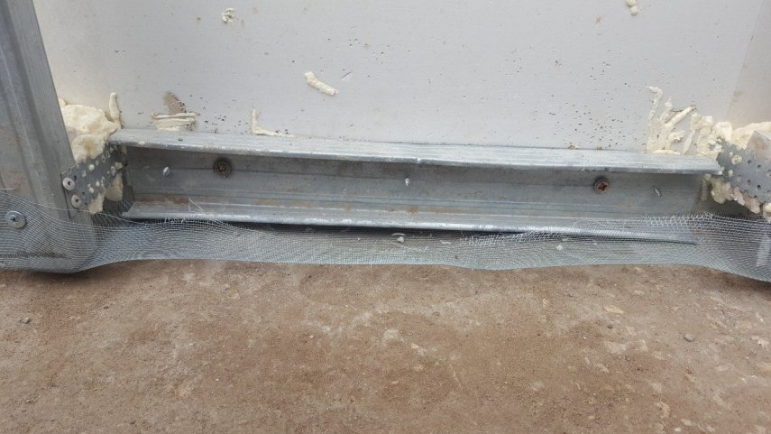

Крепить придётся ниже профилей, там есть около 2 см до отмостки. На стене 100 мм ЭППС.
Думаю сверлить не легко будет на таком рассотянии от отмостки.
Хотя можно конечно закгнуть не вниз а, вверх за профили и тогда будет проще сверлить и крепить, едтнственное что низ ЭППС останется незащищённым.
И будут ли дюбели держать? Понадобятся на 150 мм.

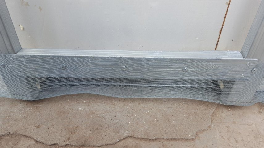

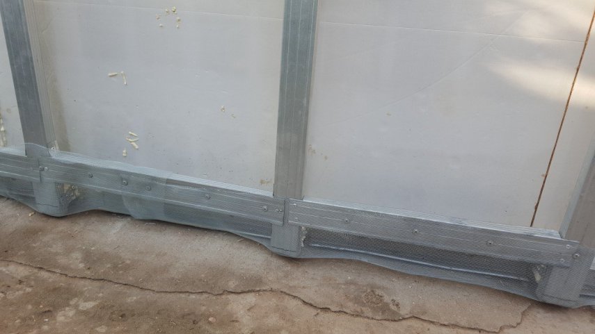

Вот так вот сделал
Прогрызут утеплитель снизу и залезут )
27 минут назад, Sano сказал:
Если только в местах стыков (под вертикальными профилями. Ток зачем им там грызть и лезть?

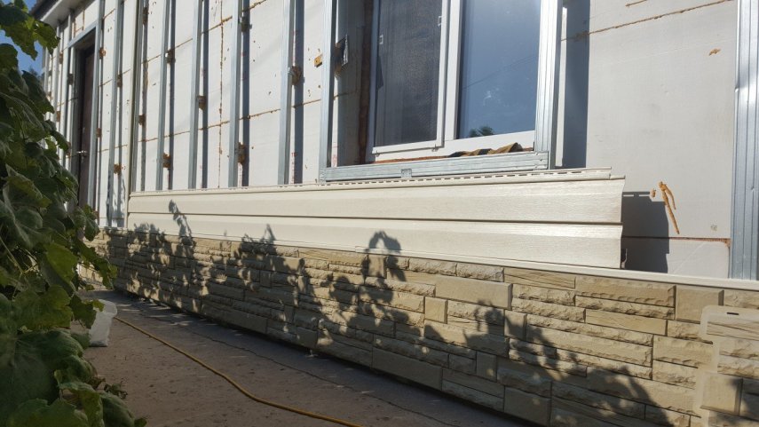

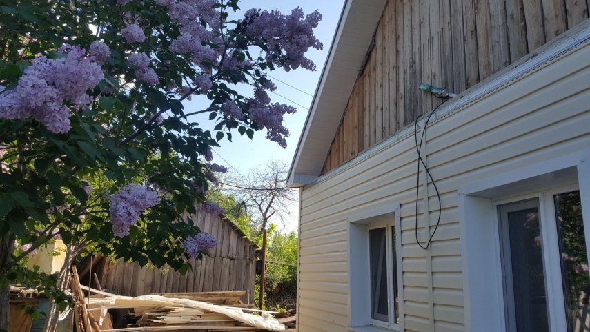

Подскажите как правый угол фасадных панелей крепить (ухо левое)? Последняя панель же мешает, либо панель не вставить, если угол сначала закрепить.

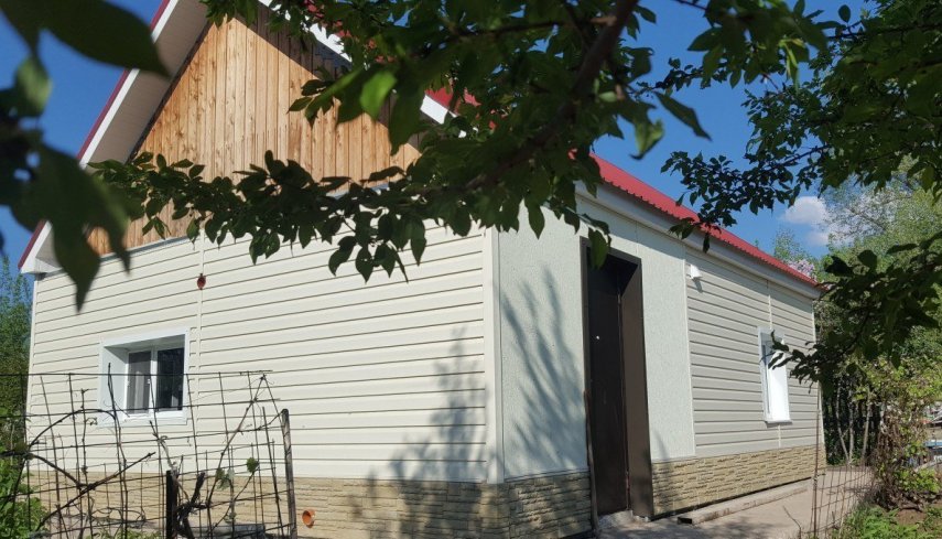

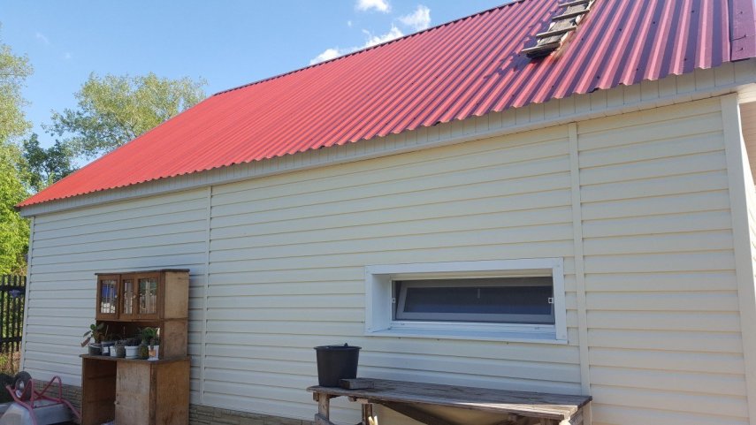

Вот так вот оно всё вышло.
Но после зимы некоторые планки сайдинга поотрывались...
На внешнем виде это не сказывается, сайдинг не провисает, но при проверке руками всех планок чувствуется что некоторые болтаются. Насколько это критично и стоит ли с этим что-либо делать?
3 часа назад, Den Lll сказал:
Скорее всего слишком плотно притянул сайдинг к профилю. Нельзя саморезы туго закручивать. Необходимо обеспечить возможность подвижки панелей для компенсации температурных колебаний размеров. Именно для этого там для крепления не отверстия, а пазы предусмотрены. На морозе виниловый сайдинг хрупким становится, вот и сломало его в точках крепежа.
1 час назад, FugenFührer сказал:
Да вроде нет, всё с зазором делал. Даже наоборот опасаюсь, что зазор слишком большой делал, монтаж был октябре и было уже прохладно.
Ну, а так все пресшайбы откручивал, либо сразу недокручивал. Каждый раз проверял люфт планки сайдинга на каждой точке, и потом всю планку вправо-влево двигал.
Ещё могли от вибрации пресшайбы выкрутиться на ветру, пресшайбы достаточно короткие, может подлиннее нужно было.
Сейчас не видно же, не мешало бы наверное внутрь заглянуть?
