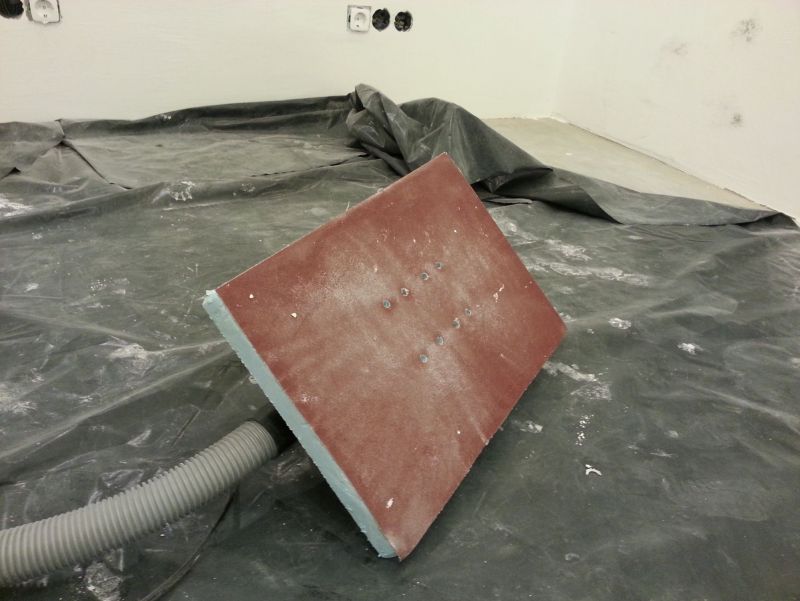

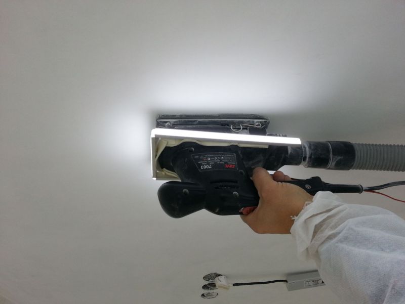

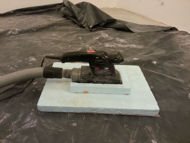

Я вот такой шлифую и потолок и стены ,раньше в ручную на швабре , единственное неудобство шланг от пылесоса мешает. шлифую сетками.....Пытался модернизировать но по качеству обработки не прокатило....
@Jurij,
В интернете пишут , что круглая шлифмашина лучше шлифует , если под покраску. У Вас за время использования этой машинки не было нареканий ?
Я шлифую этой штукой LR+  потом шпаклюю 2 слоя латексной шпаклевки ( очень твердая когда высохнет) и потом шлифую еще раз перед покраской сеткой 250 , поверхность получается очень гладкая ( блестит) ...В свое время пожалел денег на жирафа ( для одного объекта не выгодно) и теперь шлифую тем что было ....Нареканий нет ,пыли нет почти т.к. к пылесосу подключено ...ну и сравнить тоже не с чем

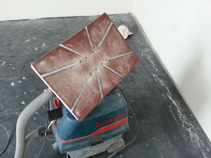

Юрий, это ты типа ЭППСом увеличил шлиф подошву? Сильно прогибаются края/углы? Нождачку просто приклеиваешь? А сетку как крепить на этого монстра или этот монстр не для потолка?
Монстр себя не оправдал -
1.Посверлил дырки в эппсе для сбора пыли ,так он ( монстр) присаывается к стене , пришлось прорезать каналы в подошве
2.Сетки такого размера (30х40см ) не существует ,пришлось клеить на силикон шлифбумагу
3.Нужно довольно таки сильно прижимать к стене т.к. площать подошвы большая.
4. Крепится шлифмашина к подошве так- заправляем старую шлифбумагу в шлифмашину ,намазываем ее(шлифбумагу) силиконом ,ставим на подошву из эппс и под пресс ,назавтра можно работать
5. ну и самое главное КАЧЕСТВО очень не гуд.
так что в топку ...хотя видел подобные конструкции в интернете ..вроде как работают
и да ..эппс 2 см толщиной- края не загибаются ,но всеж больше работает центральная часть подошвы ,да и от вибрации шлифмашины приклейка силиконовая быстро отрывается (шлифмашина к эппс)
