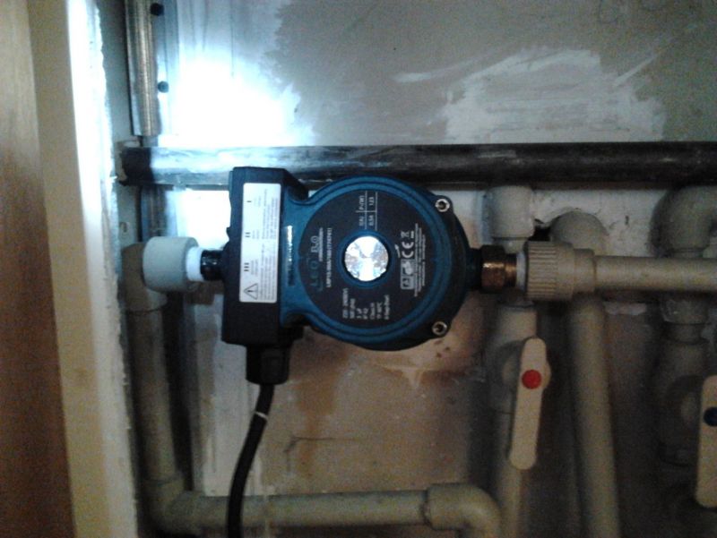

Насос поставили такой и ,кстати,правильно,ротор горизонтально,вдобавок он еще и мокрого охлаждения,работает тихо.
Теперь вопрос таки по земле.

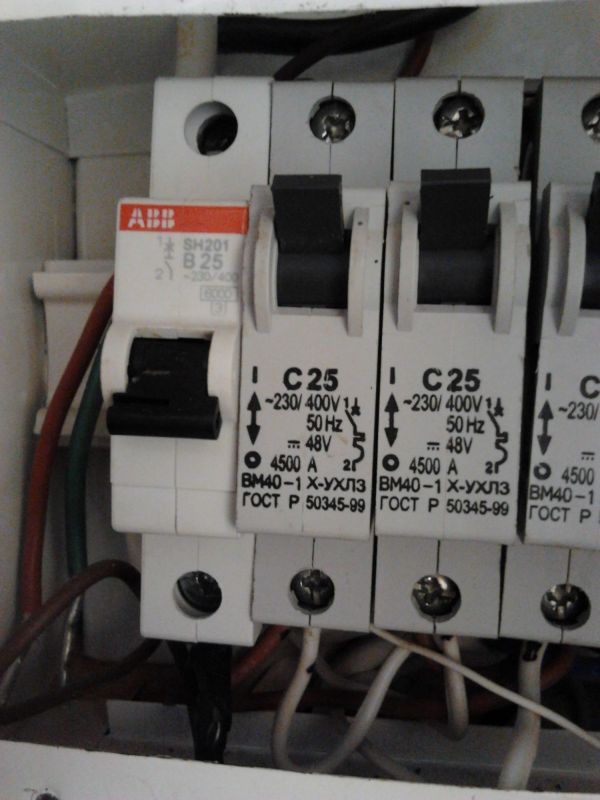

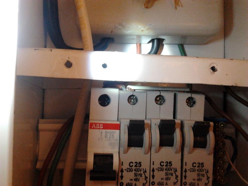

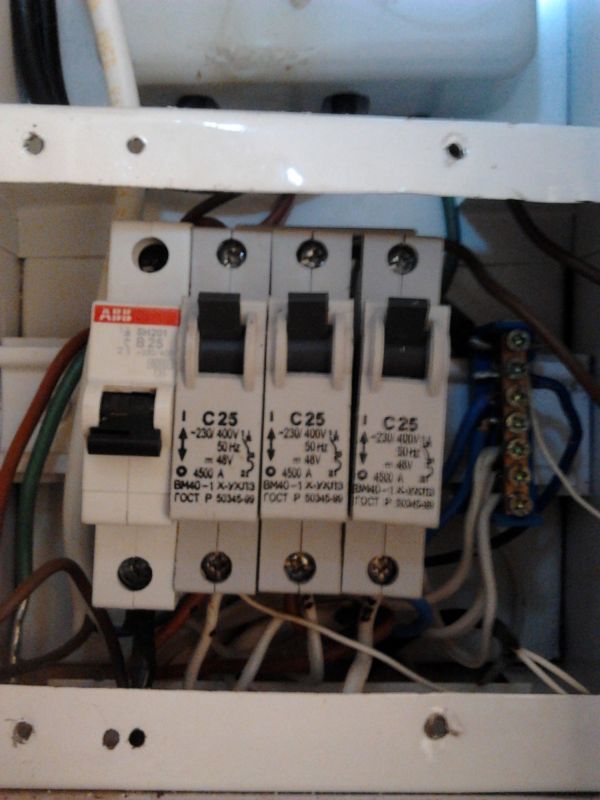

Проводка двухпроводная,общей земли не получаеться.Отдельно делать землю на насос наверно дороговато выйдет.Думаю использовать УЗО или диффавтомат.Последний предпочтительней т.к. в щитке хоть примитивно ,но разбито на группы,а вводного автомата нет.Ваше мнение?
На фото слева третий автомат на всю кухню,как вариант сюда и включить УЗО(только на кухню).

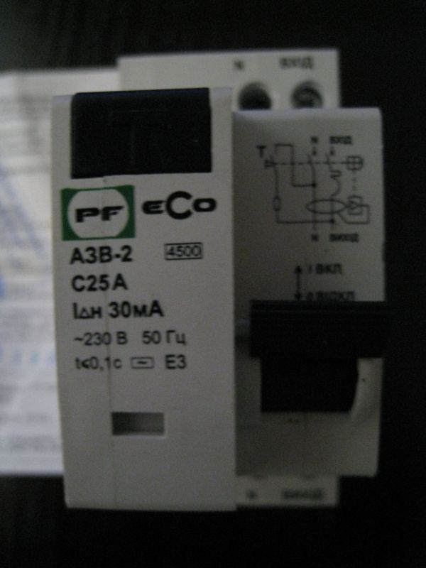

Взял сегодня такое.Дифавтоматов на 63А не нашел.
Вроде это электронное?
Насколько электронное все-таки хуже эл.механического?Срабатывать будет через раз?Или наоборот от любых наводок будет срабатывать?

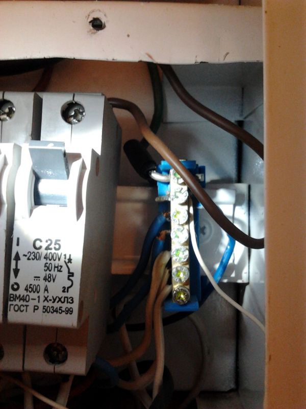

Как диф правильно подсоединять в моем случае?Нулевые провода собраны,как обычно в одной колодке справа от АВ(фото ниже).Значит надо найти нулевой провод ,который от этой колодки идет на кухню и подключить его к низу(выходу из дифа)на N,а сверху дифа вывод N соединить с нулевой колодкой?Ну фаза подключается по аналогии с АВ вход-верх и выход-низ (фото ниже)?
Да, верно. На схеме вместо "УЗО" - "ДА".
Наличие ДА (УЗО) не гарантирует что не будет бить током. Есть определённая гарантия что не убъёт схватившегося - очень быстро отключит питание при токе удара бОльшем, в Вашем случае, 15мА..
В комплексе с заземлением корпусов приборов удары вообще исключаются (повышенное напряжение понижается до безопасных пределов стекая на землю, а при указанном выше токе утечки УЗО/ДА отключается без удара через человека).
а кто посоветовал ставить автоматы на 25А, по картинке вроде бы дифавтомат
В 08.05.2017 в 12:56, bagayama сказал:
"Эл-Механика" срабатывает в любом случае.
огромная ошибка многих (не только твоя:)) дохнут любые - и эл механника , и электронные главное это проверять постоянно
у меня лично 2 узо авв перестали  работать, при разборе - оказывается размагничивается магнит в релюшке
Дифавтомат,узо пишу по привычке,исправлюсь.
25А стояли до меня,их не буду трогать,тяжеловато,что-то хозяйке объяснять,могут подумать развожу.Кроме этого еще и вводного АВ нет.
Еще важный вопрос, как найти нулевой провод, идущий на кухню в куче нулевых проводов?
