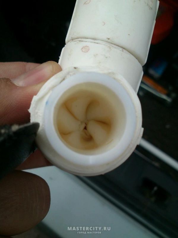

В комнате есть батарея (как на картинке), но в комнате холодно. Площадь комнаты 14 кв.м., потолок 2.8 м. По расчету количества секций отопления получается, что все в норме. Сантехник порекомендовал снять вентильный кран и поставить шаровый.
Пожалуйста, подскажите:
1. Надо ли менять кран, чтобы увеличить пропускную способность?
2. Надо ли добавить еще секций батареи?
3. Что можно сделать еще с отоплением, чтобы в комнате было тепло?

Для начала, надо вернуть подводку к радиаторам как было, стальными трубами.
Было так как на картинке - при сдаче дома пластиковые трубы. Вариант разобрать весь стояк на 18 этажей, мной пока не рассматривался.
@ЭДЯН, За стекла - зачёт. Хлопал стоя у разбитого окна.
В таком случае надо убрать переходную муфту после тройника и сделать до радиатора тем же диаметром трубы , что и ДО тройника . Заодно увидите если ли вн. заужение  в местах пайки трубы. Короче - причина в заужении внутр. диаметра, а вот где он получился,   сказать будет сложно. Поменять вентиль на шаровой кран также надо + я бы ещё поставил на каждый радиатор тепло-счётчики . Так , как у вас тОпят и исходя из вашей тёплой климатической зоны и одинаковых тепловых тарифах с северАми на потребляемую тепловую энергию ,  то они окупятся за сезон, а потом начнут значительно экономить вам ежемесячно оплату за отопление.

Это так и есть, или мне кажется, что нижняя труба очень маленького диаметра? Может дело в под-от-водящих трубах?
