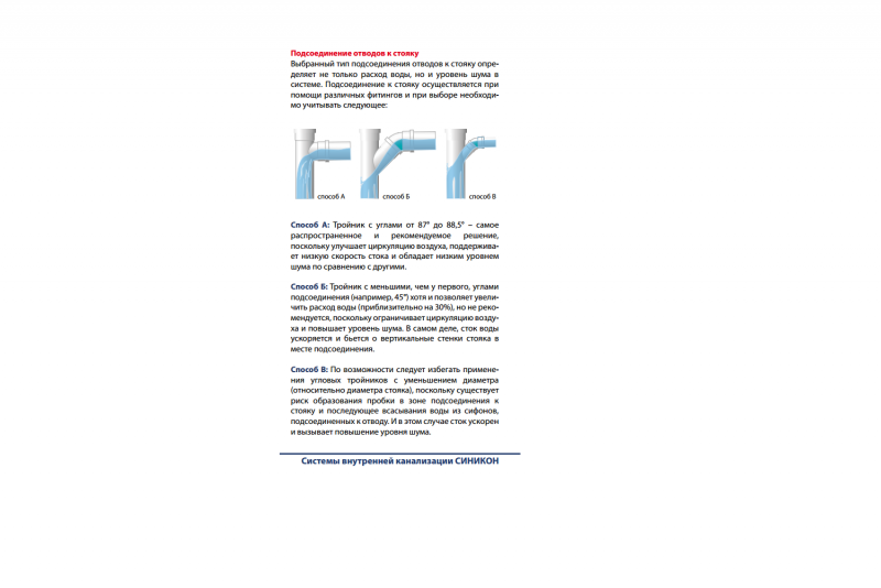

как можно ниже, и  тройник лучше поставить на 45 градусов.
ЭДЯН
может я чего не понимаю но как из 90 сделать такой?
ЭДЯН
а смысл вход в стояк всё равно останется 90
Это мнение ошибочное , подтверждение на стр.18  http://www.sinikon.ru/images/downloads/Posobie%20montazh.pdf

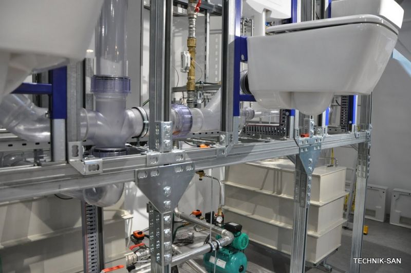

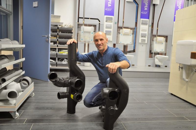

  До некоторого времени у меня тоже было полное доверие к отечественным нормативам по этому вопросу, но только после посещения семинаров Geberit, Rehau в России,  личной поездки на завод Valsir в Италию, на завод Rehau в Германию ,  мнение изменилось . Стало понятно, что лучшим вариантом в таких случаях является "золотая середина"  - это прямой тройник со скошенной полкой, к примеру у Рехау это тройник Rehau Raupiano Plus 87° 110/100 max flow .... а на 100% спасает от захлёста сверху такой агрегат, как на последнем фото )))
