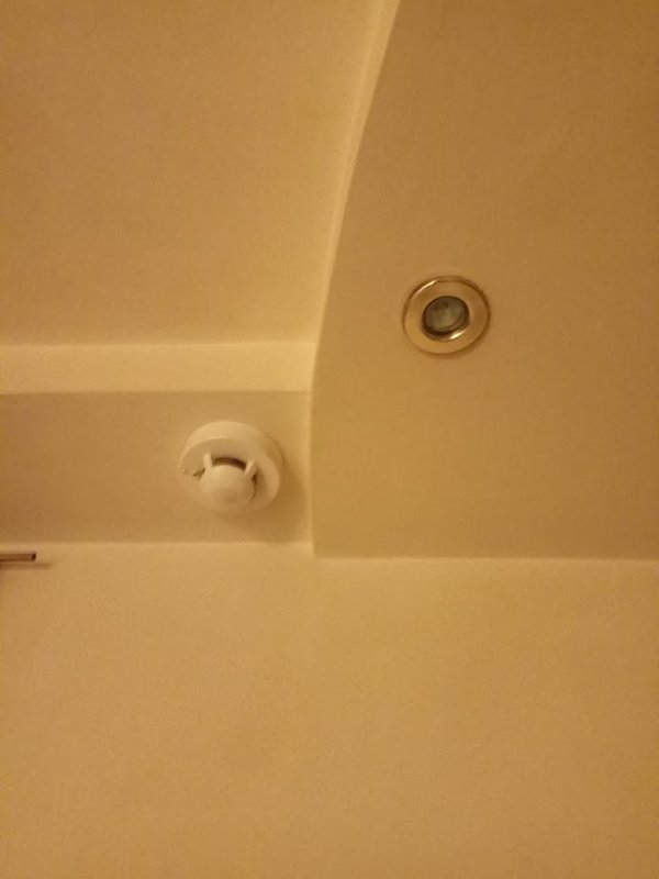

Всем привет, уважаемые форумчане и опытные строители, прошу вашего совета, так как ничегошеньки не смыслю!
Купили квартиру в новостройке сделали ремонт поставили натяжные потолки и всё бы ничего, вот только одно но...
В квартире на потолке от застройщика уже была закреплена пожарная сигнализация(она сейчас вроде как обязательная) на которую мы к сожалению не обратили внимания до того самого момента пока в ней не села батарейка.
Уже 3 месяца эта гадина пищит через каждую  минуту под потолком на кухне, а батарейка всё не сядет. До заселения в квартиру остался месяц и я не уверен что батарейка сядет.
Вообщем то, решение этой проблемы наглядное: снять потолок и вытащить батарейку но есть у меня одно опасение... К сожалению сам я не был свидетелем ремонта, но по словам девушки блоки пожарной сигнализации стояли на кухне, в комнате и в коридоре, и все были соединены проводами между собой, кроме того один провод выходил вообще куда то из квартиры(предполагаю что на какой нить диспетчерский пункт или что то в этом роде). к сожалению мне неизвестно ни модель сигнализации ни её устройство.
Отсюда и вопросы: существуют ли модели пожарных сигнализаций с разнесёнными датчиками дыма? т.е один центральный блок с батарейкой расположенный к примеру на той же кухне и разнесённые от него дополнительные датчики в комнату и коридор, или всё таки это независимые датчики со своими батарейками, а значит и они тоже запищат как только сядут батарейки?
Могут ли мастера по установке потолков снять фрагмент потолка и затем обратно его установить?
Ну и вообще если я обесточу сигнализацию, не прибежит ли ко мне управляющий и потребует её обратно включить?

Ну как сказать. Требуют, но потом не проверяют.

консьерж в доме есть? вполне возможно что к нему идут. Тут ведь пока не разберешь, гадать бесполезно.

Пищать начинает когда питание отключаешь. Видать где-то провод рубанули. Если включишь питание на пожарку, то должно перестать пищать.

и когда батарейка садиться тоже, если датчики автономные
Мы с автономными не работали, я не знаю. Нам всегда обычные сигналки попадались.
Если они были автономные, то значит беспроводные?  Если бы они были беспроводными, то монтажники, скорее всего их бы сняли и заказчику отдали..

Да не, у меня например просто датчик с батарейкой крона. Когда перепланировку делал, потребовали. Плюс еще шланг пожарный))) С другой стороны не мешает
Мы в нескольких квартирах тупо отрезали сигналку и делали отделку. Потом владельцы устанавливали беспроводную сигналку. Примерно такие же датчики как у тебя, от каждого датчика радиосигнал на пульт. Там какие-то требования по расстояниям были, я не вникала подробно.
По сабжу, ТСу зашили сигналку? Зашили! Вот пусть приходят и достают её обратно. Датчики должны находиться на потолке? Так какого блин лысого вы их под потолком оставили?! Приходите и переделывайте!

ТСу. Ну если боитесь что к Вам управляющий прибежит, можно просто провода к "пищалкам" обрезать.
Те, что на батарейках, то просто пищалки, которые на дым реагируют (а также на пыль). Обычно никуда сигнал от них не идёт. В случае задымления они начинают истошно вопить. Мало ли, может разбудить кого надо. :)  Обычно спокойно избавляемся от них. А те, что с проводом, они без батареек. От них сигнал о задымлении на центральный пульт идёт. За эти датчики пожарники очень переживают и шибко сердятся, когда самовольно с ними что-то делают.
