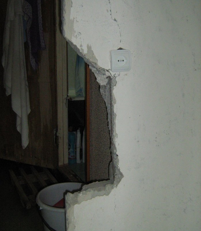

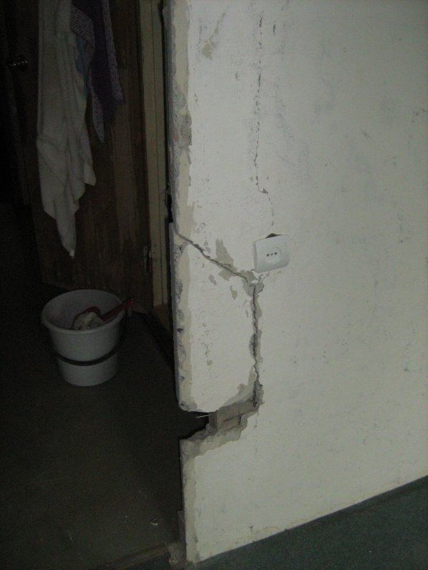

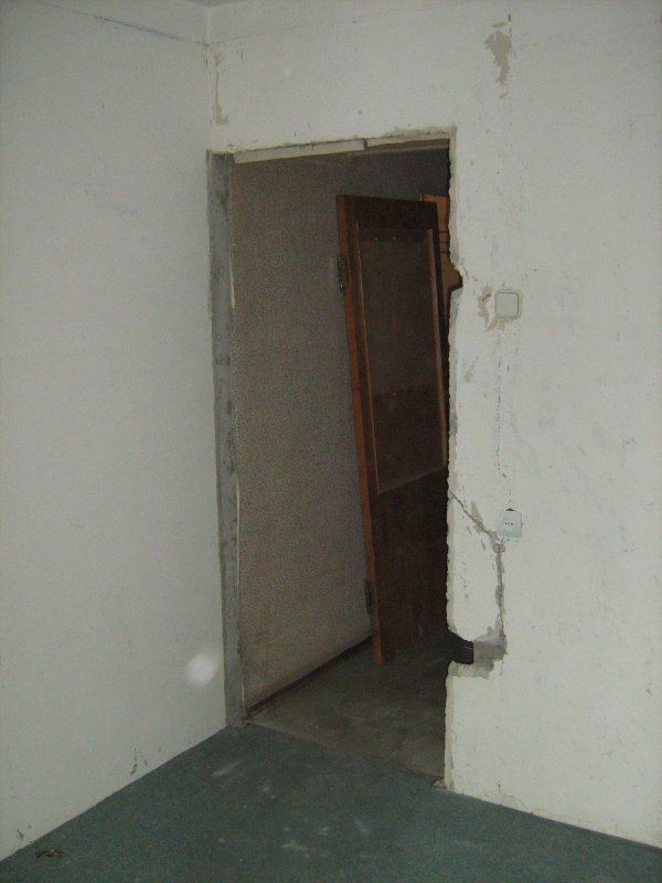

Отваливается сегмент бетонной стены в дверном проёме. Толщина стены - 6,5 - 7 см.
Старая межкомнатная дверь была демонтирована, но еще до демонтажа этот сегмент уже шатался.
Планирую установку новой межкомнатной двери.
Отваливающийся сегмент стены шатается на 0,5 см, держится на арматуре которая внутри стены.
Размеры сегмента примерные: 55 х 20 см и толщина 6,5 - 7 см.
Возможно ли его заштукатурить и чем?  Нужно ли его демонтировать?
На стену планируется наклейка обоев в конце ремонта. Старые обои отваливались на этом куске.
Может щебень насобирать и на цемент или на плиточный клей заполнить стену, но смущает тонкая стена 6,5 - 7см.
Фото прилагаю

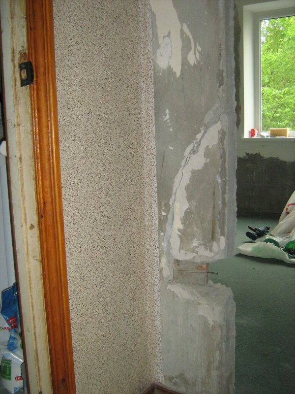

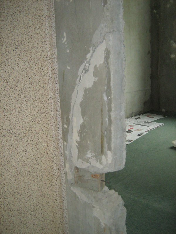

Оторвал кусок, так как он уже не держится арматуру отпилил ножовкой:
что делать не знаю:
Я бы гипсовой штукатуркой дыру заделал. Полмешка должно хватить. Цемент не рекомендую. Таким блоком не будет держаться, потрескается.
С одной стороны по стене закрепить кусок фанеры или другого листового материала в качестве опалубки. С другой набрасываем штукатурку и подрезаем правилом. Понятное дело, за один раз не получится - сползёт штукатурка на таком слое. Несколько проходов делать придётся. Не дожидаемся полного схватывания штукатурки, подзагустела, перестала течь - следующий слой наносим. Чтоб не ждать долго, для ускорения схватывания можно гипсовую смесь пополам с чистым гипсом заводить.
арматуру зря отпилил. надо было разбить этот кусок, а арматуру оставить. К предидущему посту добавил бы какое-никакое армирование. Набури дырок в разломе и навтыкай тудой каких-нидь обрезков арматуры, шпилек или чего-нидь подобного. Накрайняк накрути туда саморезов и наплети паутину из проволки. Если дальше планируется штукатурка этой стены можно "вживить" тудой сетку. Не то чтобы обязательно, но лишним не будет и самому спокойней, что эта заплатка не выпадет
На арматуре этот блок держался очень крепко, выхода не было, пришлось отпилить.
Если я дырок набурю то вся стена развалится.

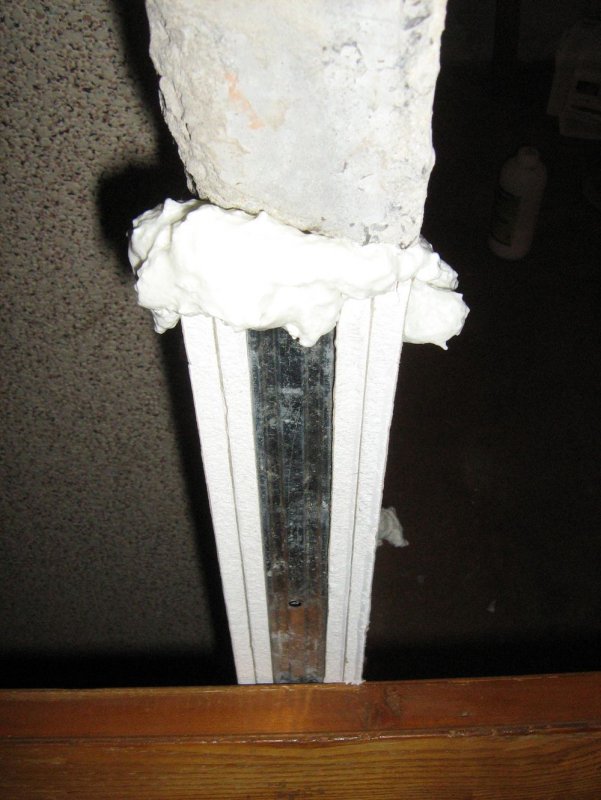

Буду пробовать 2 куска гипсокартона скрученные профилем примерно по толщине стены вставить и внутрь монтажную пену запенить и посадить всю эту конструкцию на пену.
Потом в будущем зашпаклюю шпаклёвкой.
Если это не получится тогда буду гипсовой шпатлёвкой сам или штукатура мастера вызывать.
Можно попробовать сверху и снизу деревянные планки  или профиля подходящие на дюбель саморезы прикрепить для гипсакартона и сбоку как-нибудь тоже постараться. Потом можно спокойно гипсокартон устанавливать, можно с пеной по всей  площади, чтобы не сбыло пустоты между листами гипсокартона.

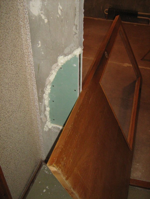

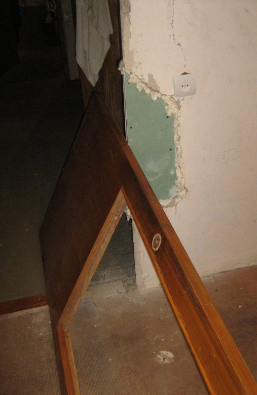

В течение сегодняшнего дня, мучительно думал что делать, как выйти из положения?
Повреждение стены остановило ремонт. Настроение испортилось, опустились руки, путём глубоких раздумий к вечеру было найдено непростое решение:

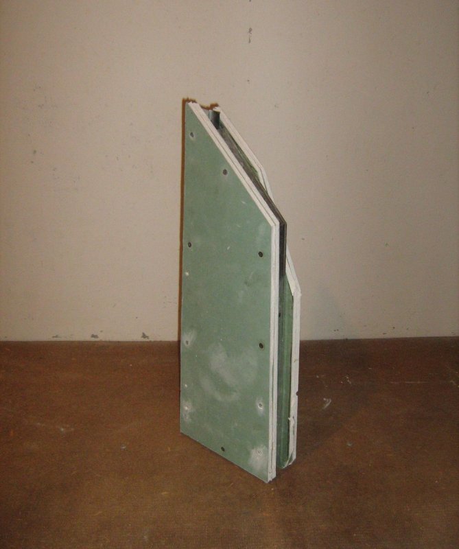

Это изделие достойно чтобы быть представленным на форуме:  может кому-нибудь в дальнейшем поможет:
Это сделал не я а опытный мастер по гипсокартону:
Изделие примерно на 1-1,5 мм утоплено от уровня стены с обоих сторон (тоньше на 2 мм  чем стена), чтобы потом можно было зашпаклевать его слоем шпаклевки.
Потом когда поставят дверь в проём еще добавится слой пены на торец стены.

Я бы сломал и новую из ГЛК и деревянных  брусков и профилей сделал бы.  Не очень долго.
От коробки двери еще многое зависит, если прочная, то очень сильной опорой будет (сверху и снизу главное нормально закрепить). Тогда на стену особый нагрузки не будет, но стену нужно как-нибудь будет укрепить.
Может потом на стену  Малярную стеклосетку прикрепить или т.п. Только перед этим хорошо прогрунтовать грунтовкой глубокого проникновения.   Но если стена совсем шаткая, наверное лучше ее сломать(мое мнение, может и ошибаюсь).
С арматурой тоже можно рассмотреть вариант.
