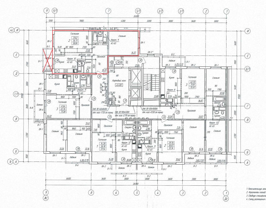

У меня правда пока еще строится квартира. Прикрепил чертеж от застройщика. Хотелось бы где кухня сделать комнату, а гостиную объединить с кухней.
Приветствую форумчан! alex4117, если потом придется реализовывать (продавать) квартиру, то будут сложности с опытным покупателем (или агентством). Как я понимаю, Вы хотите перенести "мокрую" зону. МосЖилинспекция официально это запрещает. При продаже покупатель попросит у Вас технический паспорт и будет очевидная разница.
Если продавать не собираетесь, то ситуация попроще. Подробнее можно почитать тут - http://mgi.mos.ru/perep...information/. И чертежи застройщика на момент строительства не представляют высокой ценности - в результате Вы можете получить другие размеры. В проектах мы ловим миллиметры и учитываем кривизну стен для организации удобного пространства, поэтому по чертежам нет смысла ничего проектировать.

Квартира находится на втором этаже, а на первом не жилые помещения - проблем с переносом мокрой зоны быть не должно.
