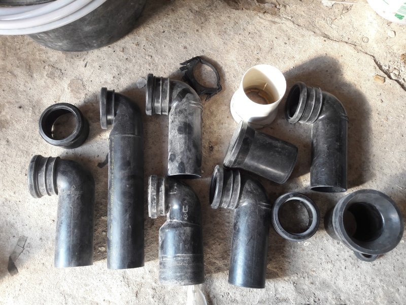

Фирменного куска трубы - перехода от горшка к каналии, это тоже касается?
Заводское заужение на фирменном переходе 90х100мм сделано специально для предотвращения полного заполнения вн.диаметра трубы и в целях устранения сифонажа при смыве полным объёмом.
Э..., пардон, а как остальные обходятся без заужения?
Или в простых  (как я понял комментарий касается инсталляций... или инсталляций именно Геберит?) унитазах роль заужения играет канал в толще керамики?
И поясни что ты имел в виду этим фото, там разные варианты (и с заужением и без).
1 час назад, bagayama сказал:
Для устранения зоны  разряжения за сливным потоком, начальное заужение слива должно присутствовать в той или иной мере.Это решается производителями либо за счёт толщины литья на выходе из ватерклозета, либо за счёт фасонных переходных  соединяемых  частей. Разные варианты я показал для подтверждения той схемы, которую выложил изначально. Не поленись всё таки её внимательнее прочесть.
Цитата
при объёме смывного бачка не более 6л - к унитазу трубу можно вести 90мм, а при сливе из бачка объёмом 9л - только трубу 110мм диаметра.
т.е. ты хочешь сказать что тип трубы подбирается в зависимости от объёма бачка и заужения литья горшка?
Супер!
И многие сантехники это знают? :)
В таблице производитель указал  не тип трубы, а рекомендуемые  ДИАМЕТРЫ канализационной трубы, которую надо применять для всех указанных в этой таблице приборов, в зависимости от их величины  расхода стоков  ....
