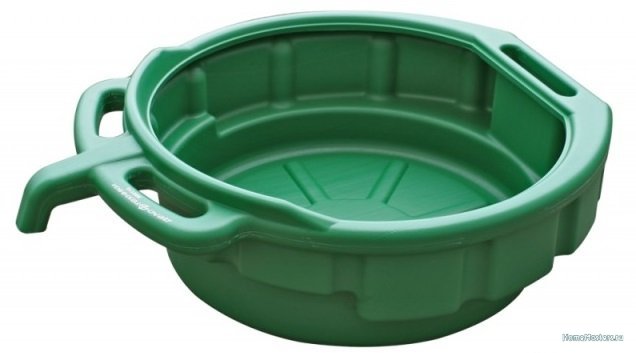

Если с минимальными, то поставьте в поддон емкость для слива масла, которую периодически вытряхивайте ;)
1500 руб за штуку? Как раз на hepvo. ;)

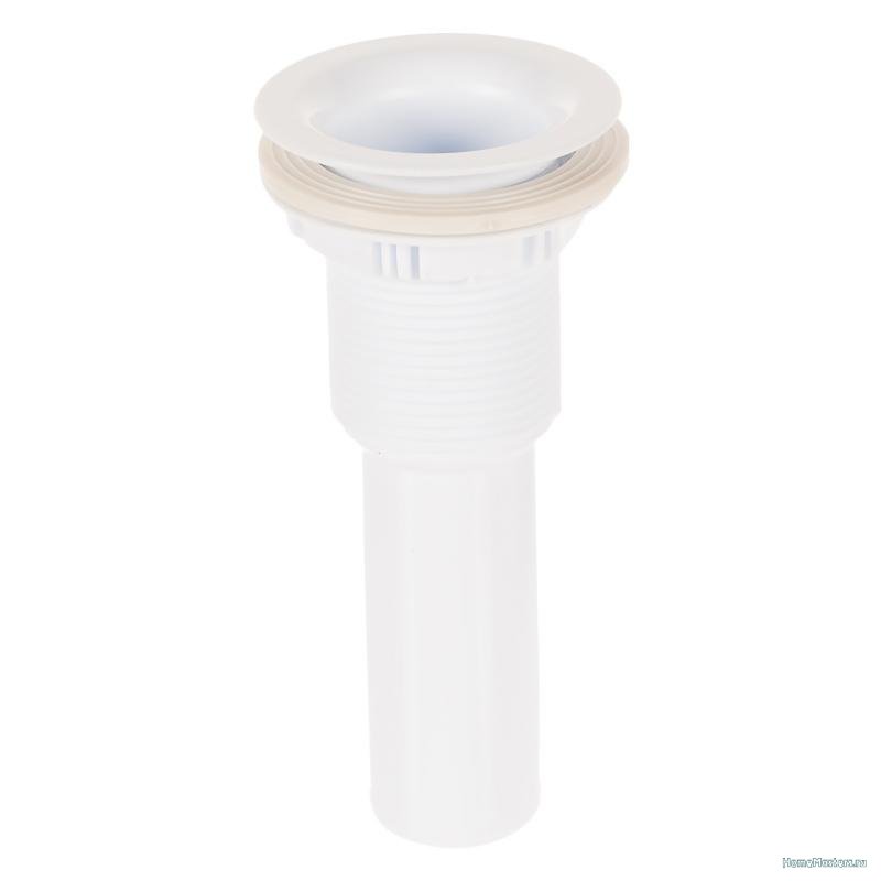

Из каталога Леруа мерлен - простенький, крепление гайкой. Если есть крестовина внутри, то только для жёсткости и смытых колец ), можно выпилить.

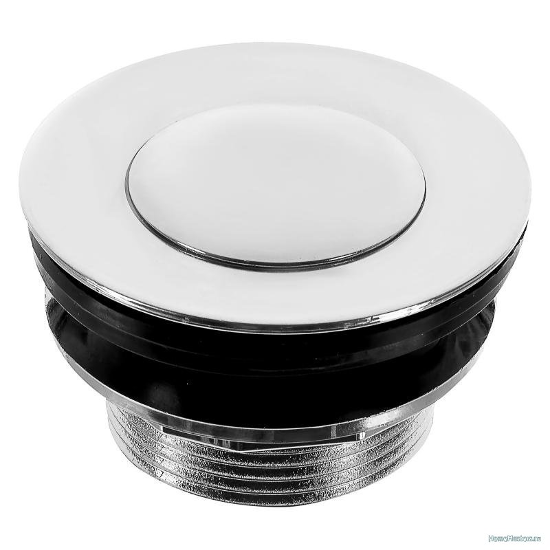

И для эстетов слив от полуавтомата, хромированный, внутри пустой
11 минуту назад, volkodav сказал:
Я правильно понимаю, что гайка снизу на сливе?
С уважением.

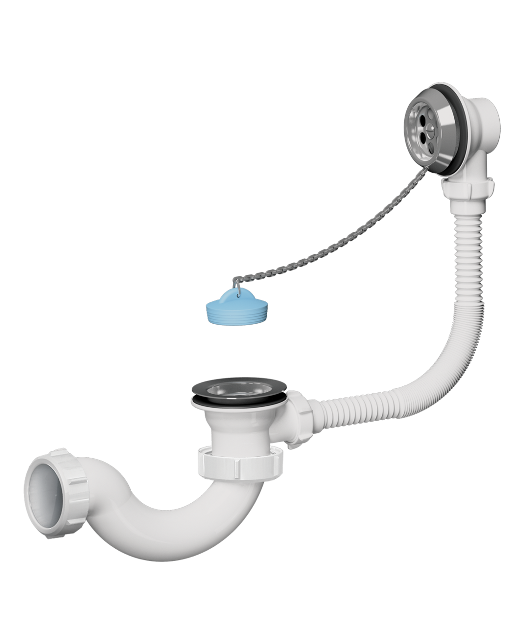

2 часа назад, KGB сказал:
А сифон такого типа, т.е просто изогнутая труба не пойдет. Картинка для примера, бывают и без перелива.
Нет. В этом сифоне крестовина есть.
Совершенно верно, и белая резинка тоже снизу. Сверху под воронку слива тоже бывают резиновые прокладки, но тонкие или MS-полимером.
Был в Леруа. Сифон на приведенном фото, все-таки с крестовиной. Причем, для крепления сифона((((.
