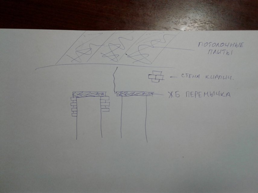

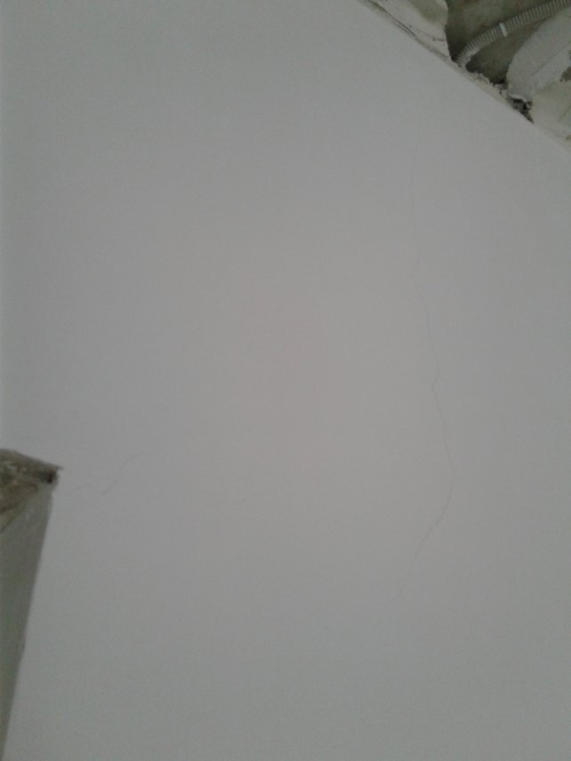

Приветствую! Имеется клубный дом. В этом доме есть несущая стена, в которой имеется трещина. Перед отделкой дом простоял три года. Место с трещиной было заштукатурено (~ 8мм, без сетки) и зашпатлевано. Через месяц штукатурка в том же месте дала трещину (1-2 мм).
Подскажите, можно ли как то избавиться от этой трещины на финишном слое?

Для полноты картины. На обратной стороне аналогичная ситуация. По началу не придал значения, ссылаясь на усадку. Что значит "холодная" я не знаю. Уповаю на материал с повышенным коэффициентом растяжения, или же оформление участка какими то декоративными панелями с вышеупомянутым свойством.

Атмосфера вокруг трещины нормальная) каким образом можно укрепить? Думаю, дело не в том, что перемычки ЖБ, а в том, что их две, и трещина идет как раз между ними от шва потолочных перекрытий.  Есть мнение, что если бы она была одна на оба проема, проблемы бы не было.

Судя по уровню стяжки, дом заваливается одной своей половиной, которая, как кажется, сезонно "гуляет". Отсюда имеем проблему в виде трещины в слабом месте. Как раз от проемов идет серьезный спад по горизонту. Глядишь, если бы перемычка была единой на оба проема - стена в целом распределила деформацию по своему объему. Но это лирика.
