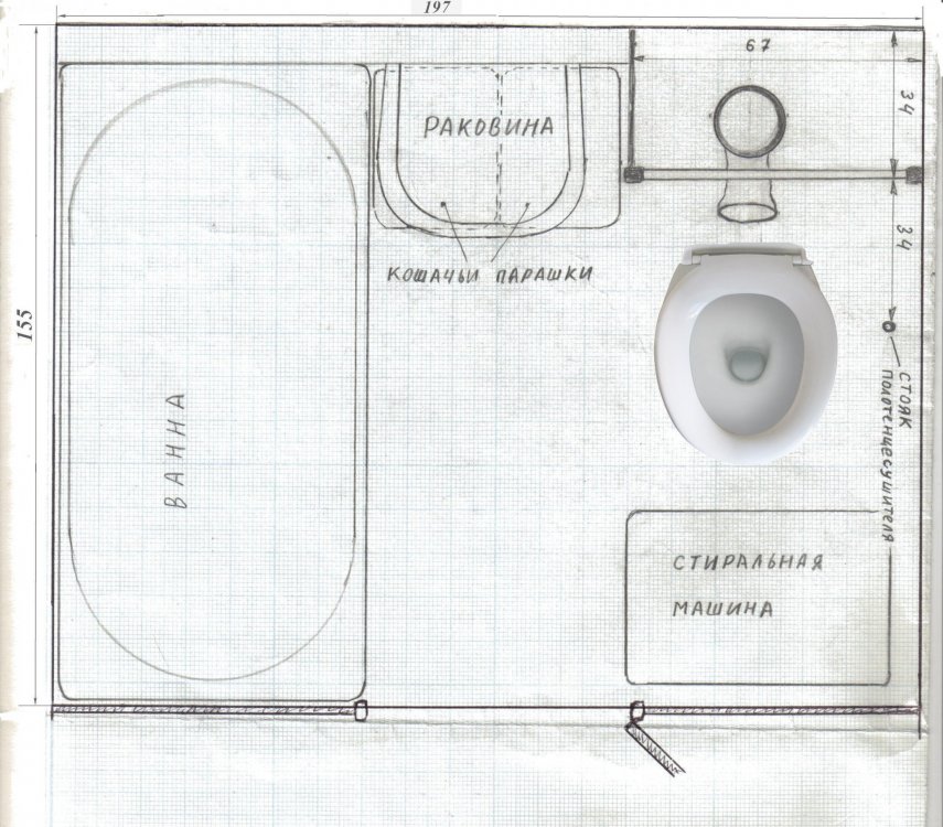

Здравствуйте. Помогите пожалуйста советом. У нас совмещённый санузел, в который кое-как помещаются ванна с раковиной, унитаз, стиральная машина с вертикальной загрузкой, и кошачьи парашки под раковиной. На унитаз приходится садиться сбоку, и раньше нас это не очень напрягало, но подступает старость, и здоровье сдаёт, суставы гнутся всё хуже...
Очень хотелось бы развернуть унитаз (старый или купить новый, более подходящий), но как соединить его с фановой трубой? Сантехник, который устанавливал этот унитаз, сказал, что это невозможно, ещё 2 сантехника тоже не взялись за это. Но продавцы в сантехнических магазинах уверяют, что можно подобрать несколько патрубков для жёсткого монтажа даже очень кривого соединения, и оно не будет забиваться так, как гофра - надо только найти грамотного сантехника.
Разъясните мне пожалуйста: кто прав? Действительно ли по-настоящему грамотный сантехник сможет решить эту проблему? (А может быть даже и знаете такого в наших краях? ;) )
Дело ещё в том, что развернуть или подвинуть отвод фановой трубы невозможно, даже если разломать пол - сама фановая труба старая (дом 1970 года постройки) и может лопнуть, а тогда разборок с ЖЭКом не оберёшься.
Вот так было бы идеально, но наверное нереально подсоединить:
Может быть возможно вот так:
Меня устроило бы даже и так:
Но тут есть ещё одна загвоздка: под плиткой смонтирован "тёплый пол", и оставлено свободным место только под самым унитазом, если поставить унитаз так, крепления попадают уже на зону "тёплого пола", а его кабель уложен очень плотно - нереально найти местечко, чтобы безопасно просверлить.
Ещё я придумала некий компромиссный вариант, но не знаю, насколько он реален:
В продаже я видела унитазы с 4 креплениями. Что если установить такой унитаз вот так, и закрепить только на 2 задних крепления, а переднюю часть просто приклеить чем-нибудь очень прочным? Будет ли держаться, и поможет ли это вывернуться с соединением? И чем приклеить?
А может быть ещё что-нибудь посоветуете?

Вообще схема у меня нарисована специально на миллиметровке, размеры в масштабе 1:10 более-менее точные, а вот размеры санузла я перепуала - только сейчас заметила :idiot: Правильно должно быть вот так:
Если трубу пустить впереди стояка полотенцесушителя, получится ли такая схема? Я не знаю радиусов изгиба труб.

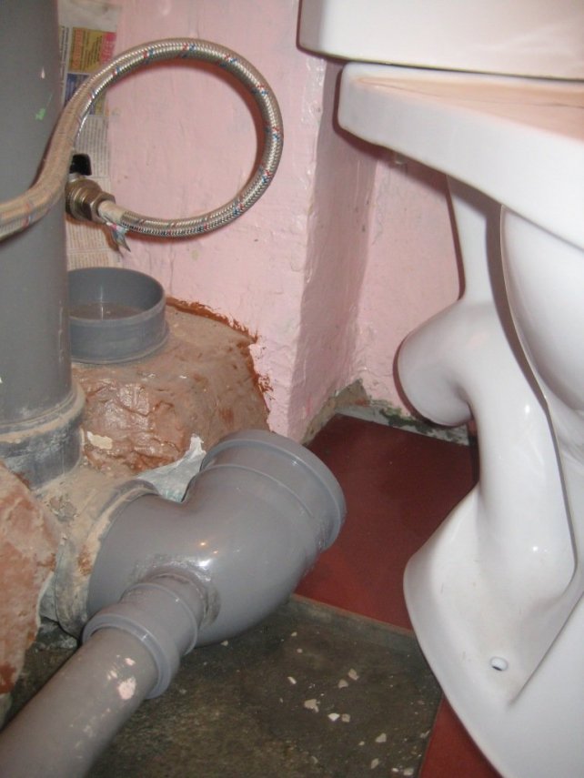

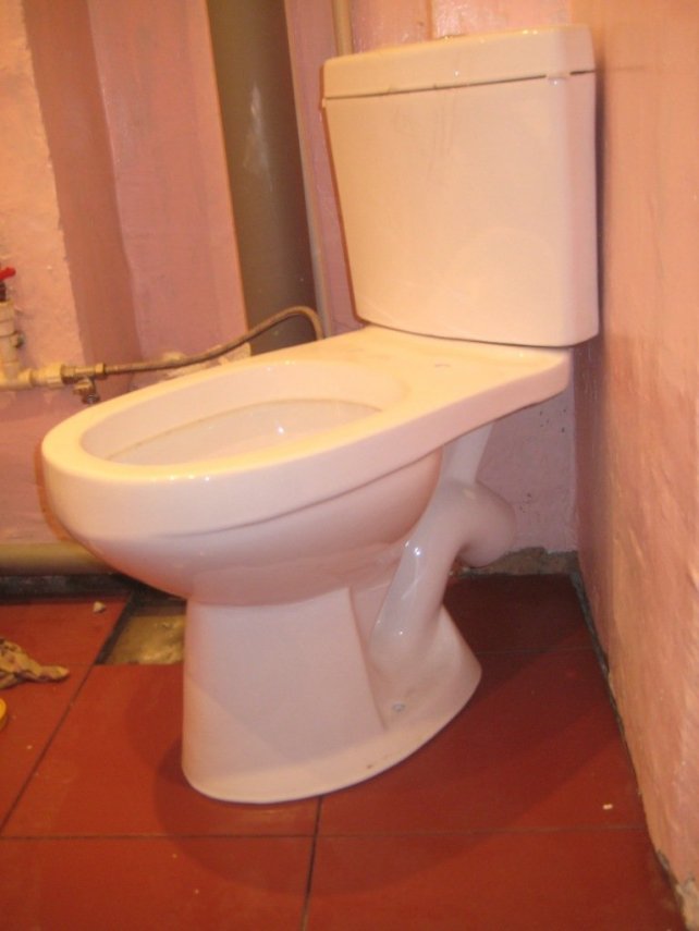

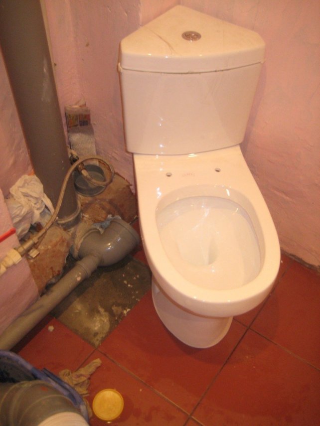

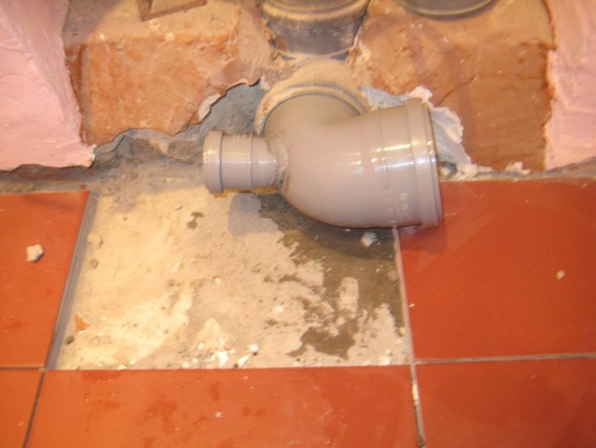

Э-хе-хе... в своей первой квартире делал подобное.
Сразу говорю - я не сантехник, может быть тут другая ситуация.
Поскольку слева у ТС раковина и ванна, туда идёт отвод каналии от стояка.
У меня на чугунном стояке в "90гр." отвод была вставлена то-ли крестовина "110х50" (чугунная) то-ли сборка с аналогичным смыслом (чугунина понятно больше пластика, размер условно). Примерно так:
Надо было поставить в угол угловой унитаз (треугольный бачок).
Раздолбил стяжку до горловины отвода стояка. Расчеканил крестовину.
В чугунину через резиновую манжету поставил пластиковую Т-образную фанину (вот тут точно не вспомню - были проблемы с поиском нужного варианта, пришлось что-то городить), по факту получилась горизонтальная труба 110 с эксцентриком к раковине/ванне на 50.
Тогда с разнообразными сантехническими девайсами было сложно, потому сам унитаз подключил гофрой, что конечно не понравилось.
В следующей квартире тоже ставил угловой унитаз, но там было проще - стояк был пластиковый.
Тоже сначала "городил огород" - вклеил в 110 поворот 50 отвод (люди варят и хорошо),
unitas_1.thumb.JPG.5087fd812659348f33c03b93d033a080.JPGunitas_2.thumb.JPG.798f43b88d57df38a7b5151cf7b0bf68.JPGunitas_3.thumb.JPG.d88e109d48e6806bf3b19e862b5aa8f9.JPGunitas_4.thumb.JPG.96cabb5f97f34176162cec94f5ddd186.JPG
, но у меня он механическую нагрузку не держал и пришлось отвод на 50 сделать отдельным с 110 муфты.
Дальше подключил всё жёсткой трубой.
Сам унитаз - через такой девайс:

Стояк не трогал, просто из его отвода "достал" фасонную часть.
Расчеканивать действительно было сложно - я не выжигал, а просто по кускам выпиливал зачекаенный кусок трубы.
Были определённые проблемы с подбором 110 поворотов - всё должно было быть компактно.
ИМХО тут нужен некий творческий подход, который есть не у всех занимающихся сантехникой.
Вам могут просто поставить горшок посреди ванной со словами "а по другому не получается".

Тут вопрос в необходимости решения ситуации и стоимости работ. Хороший и грамотный сантехник проблему решит тем или иным способом. Нужно его найти и сопоставить цену вопроса с вашими текущими возможностями.
Поставив угловой унитаз я не пожалел - стало несколько просторнее и гораздо удобнее. Но люди разные - один будет 20 лет ходить матькаться/спотыкаться об неудобный угол, другой его снесёт и сбережёт свои например коленки и нервы.
