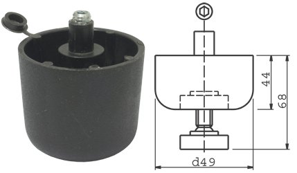

И завершу. На выравнивание полов можно наплевать. Необходимо только поставить сам шкаф на регулируемые опоры. К примеру есть вот такая
Здесь ее высота 44мм. Но есть еще и на 27мм. Как раз установив оба размера на изделие, можно выбрать ваш перепад в 3см. Там регулировки достаточно. К тому же ее удобно крутить, так как все регулируется через отверстие в дне, шестигранным ключиком..
