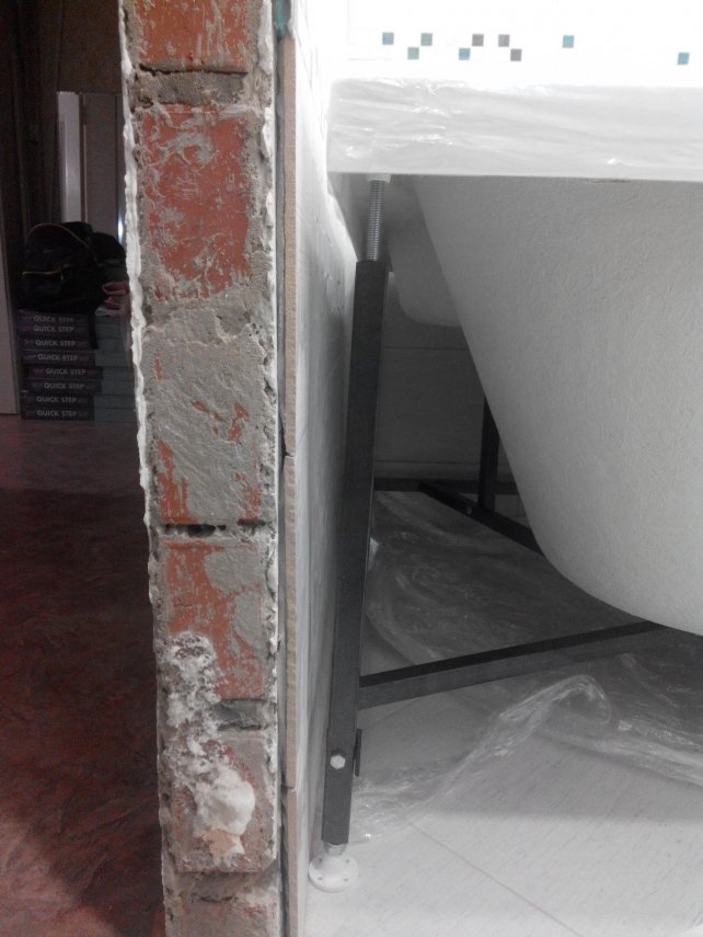

Привезли вчера ванну акриловую ассиметричную. Металлический каркас был уже прикручен. Первый вопрос, который возник: сделали в магазине для меня чтобы удобней было или это ванну уже кто то возвращал? Ко второму варианту начал склоняется, когда занёс ванну в ванну))) и попытался продвинуть к стене: ножки направлены в стороны и не даёт умереть борта вплотную. Подскажите, это криво прикрутили каркас или так и должно быть, т.е. это как то регулируется?

По фото судя по всему какркас прикручен со смещением. С другой строны как ножки, прямо или тоже уходят?

А вот с другой стороны ножки имеют уклон внутрь...
Только что, Karomag сказал:
Ну как я и сказал, прикрутили со смещением в одну сторону

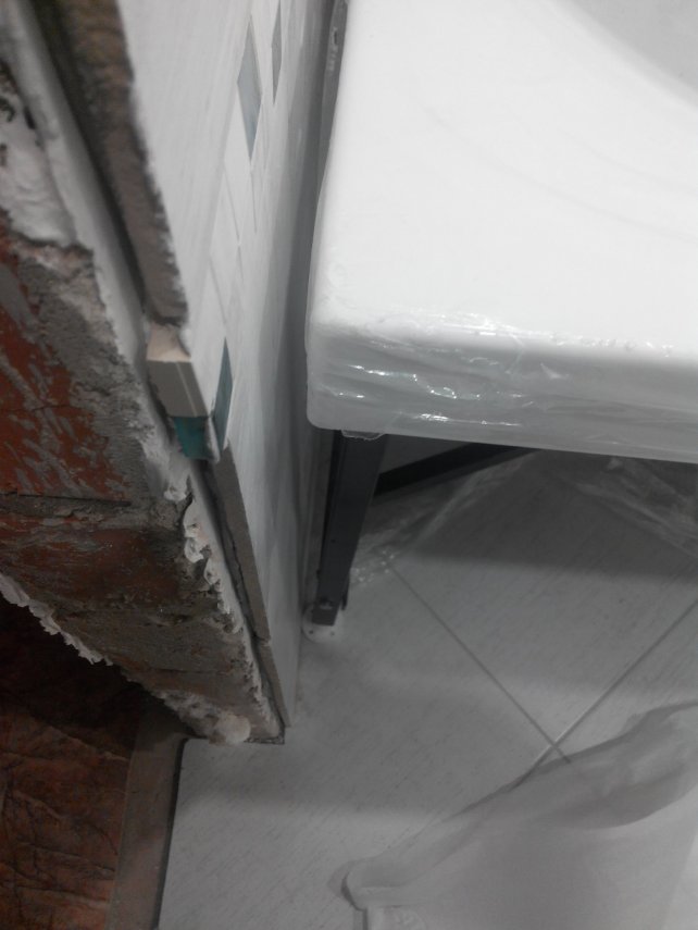

Приехали установщики из магазина проводились: раза 4 перекручивали каркас. Но впринципе, сделали хорошо - все что могли. Придвинули ванну и тут я расстроился... Угол плиточники не выровнили, а наоборот только усугубили! Зазор между ванной и плиткой до 1см!
Ну тут возможны разные решения. Есть всякие разные ПВХ (или силиконовые) уголки, бордюры, плинтусы для заделки стыков

Купил уголок Ravak "6" - небольшой по высоте, выглядит хорошо, в глаза сильно не бросается. Правда, ширина у него 11мм, а щель самая широкая 10мм - чуть цепляется.
Можно большие щели заделать пеной монтажной? Не испортит она ванну и насколько сложно её потом оторвать будет?

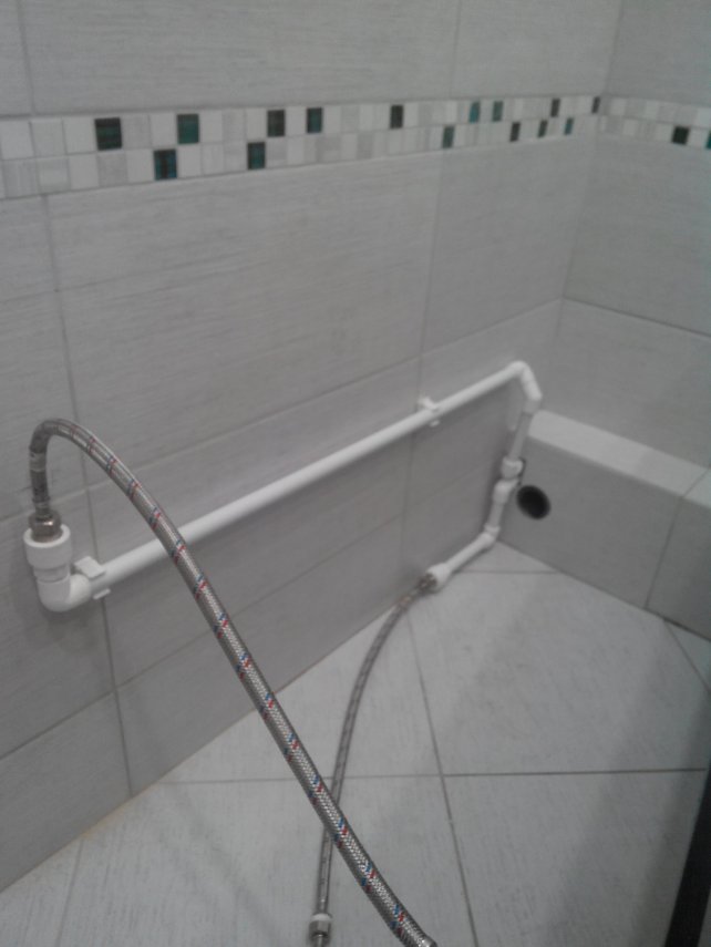

С трубами вчера подумал и сделал гор. воду (все что начинается с уголка 45 - мое, на его месте была муфта)20170629214947.thumb.jpg.c39e0445c880ffd7d87524f5f255a0d4.jpg
Не очень красиво - опыта мало. Но цель достигнута. Ошибка вот только что муфту в упор к уголку припаял: крепить негде, слегка болтается. Сегодня холодную сделаю.
Но родных подводок все равно мало: длина 20см - сложно подлезть. Наверное надежней заменить их сильфонной подводной?
P.S. Ещё пугает, что установщики пока меня не было, за неимением своих ножниц - трубы отпилили ножовкой по металлу. Края были рваные... Сколько выдержит такое соединение думать страшно.
Большие - это какие? Может просто MS полимером заполнить?

1см макс. Найти у нас MS полимер пока не удалось.
