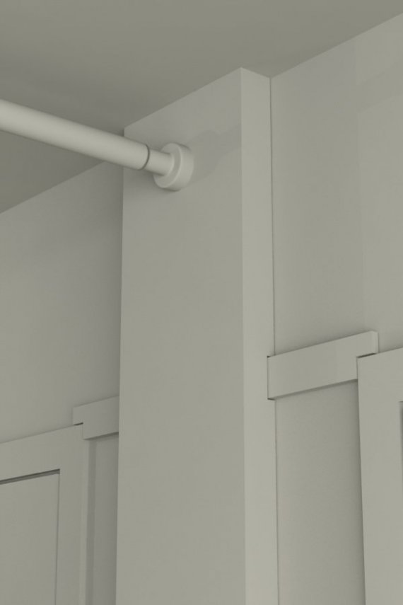

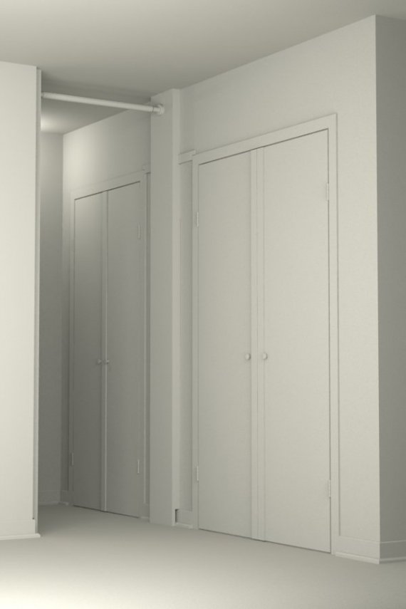

On 7/1/2017 at 11:53 AM, steamroller said:
А вот как на картинке?
