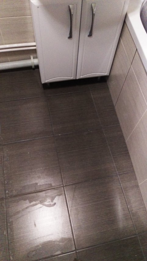

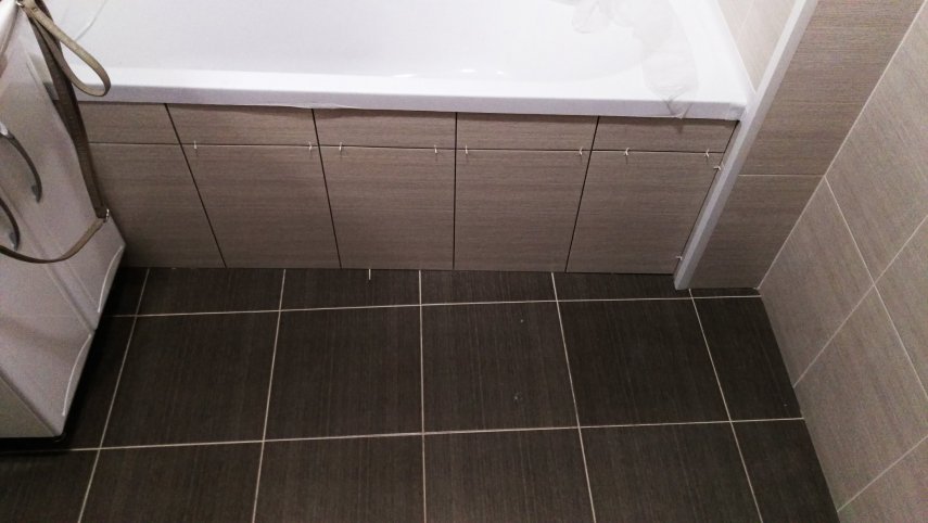

Здравствуйте!
В ванной выложили пол и стены плиткой. Уже все готово. Когда затерли швы, установили ванную и сделали экран, сначала подумала, что кафель выложен не ровно и поэтому швы кривые. Но когда все проверили, стало понятно, что ванная установлена под углом, т.к стена развернута. Как этого не заметил мастер, не ясно. Но сейчас кажется, что на полу швы кривые. Как можно это исправить? Пол снять не получится, т к стеновой кафель сделали после пола. Что можно сделать в такой ситуации?
А что здесь можно сделать после того как уложили плитку, установили ванну и затерли швы? НИЧЕГО!
Примите это как особенность вашего дизайна.
9 часов назад, Tatyana Komiza сказал:
швы кривые
Швы как раз таки довольно ровные. У вас ванная комната кривая. Потому что любой ремонт надо начинать с придания правильной геометрии помещению.
Геометрию делать с таким расхождением не правильно
Плитку надо было по диагонали укладывать
А сделать без погрома уже не получится

15 минут назад, Tatyana Komiza сказал:
А если швы запереть под цвет плитки?
Тогда в глаза будет меньше бросаться, но швы то уже у Вас затерты. А выковыривать их дело неблагодарное.
 и экранную плитку без шва на напольную положил, и на угол пластик "одел" и руки есть , интересно частник или от компании мастер? и
52 минуты назад, FugenFührer сказал:
Коврик на пол у ванны кинуть.
Мастер частный. Причем знаю его не первый год. Видела его работы, у родственников выполнял работы. Сомнений нибыло никаких, что сделает как надо.
Уголок вот только не очень
А так только коврик, и в тему и по делу

Мастер (уже другой) предлагает использовать черную марилку, чтобы изменить цвет швов. Станут ли швы в цвет плитки или лучше удалить затирку и перетереть заново, но добавив колер?
1 час назад, Tatyana Komiza сказал:
в тон плитке -да,станут. А чтобы в цвет и волшебным образом всё это сольётся в бесшовное покрытие - не тешьте себя иллюзиями. Тут уж,как сказали ,коврик,причем желательно с геометрическим рисунком в виде кругов .Ну и вообще,чем больше вещей будет в ванной (а они будут) -тем меньше внимания будет брать на себя пол. Просто сейчас это Ваши досада и разочарование постоянно акцентируют на этом внимание.Ну а мастер может и рукастый ,но подгадил конечно знатно.Наверное решил так - "сейчас скажу за геометрию помещения,хозяйка захочет ровнять,а это время...оно мне надо? Возьму деньги за укладку плитки и пойду на следующий заказ." Короче,слишком доверились .
Про удаление затирки я писал - дело неблагодарное, плюс риск повреждения плитки при удалении стремиться к 100%
Что касается морилки - не пробовал, не знаю. Хотя например старую кожаную куртку я покрасил спиртовой тиккуриловской морилкой - выглядит как новая)). Лучше всякой краски
10 минут назад, Alef сказал:
Это точно. Помещение потихоньку захламится, швы потемнеют, и про неровности все забудут
1 минуту назад, KGB сказал:
А какую морилку использовали?
Цвет-эбеновое дерево. Марку и производителя нужно посмотреть.
