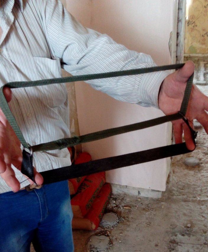

Включил мозги и решил сшить "ручки" для мешков. Метнулся в ближайшую галантерейную лавку и сгоряча купил 30-ти миллиметровую стропу по 36 рублей за метр. Позже спросил у Яндекса подешевле и понял, что попал на пару бутылок шампанского, бутылку Старки, пару пива и пол кило заплесневелого сыра на закуску, - можно было взять раз в 6 дешевле!

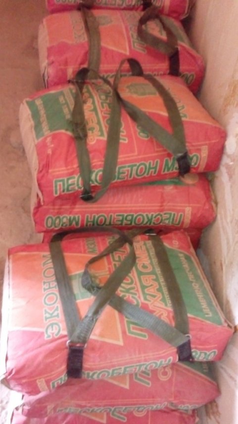

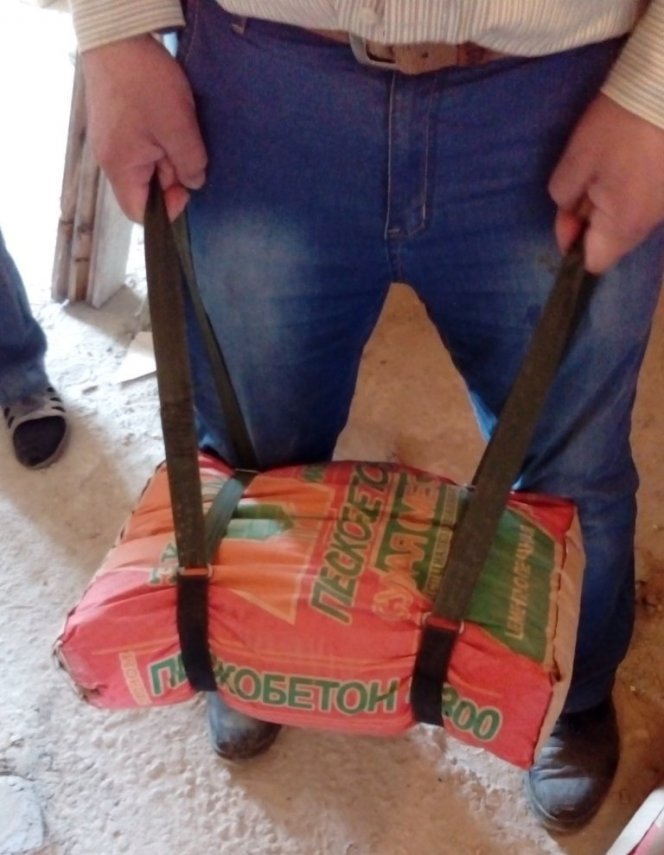

Как эта штука выглядит и как работает - видно на картинках. Самым трудным оказалось получить максимально комфортный продукт при оптимальной длине ремней. Сшил раз, сшил два, а в тютельку попал уже на третий.
Длина заготовки нижнего ремня 550 мм, заготовка верхнего, кольцевого, 950 мм. По 40 мм на загиб для прошивки.
Кольца с дыркой 30х10 мне согнул приятель забесплатно из диаметра 4 мм чего-то железного. Стыки колец проварил аргоном за 4 экспрессивных песенки от HALESTORM. Кстати, рекомендую, заводит! Нарезать в размер и шить сел в 22:00, закончил в 00:00. Надо сказать, швея из меня никудышная. Швы получились прочные, но красивыми их никак не назвать.

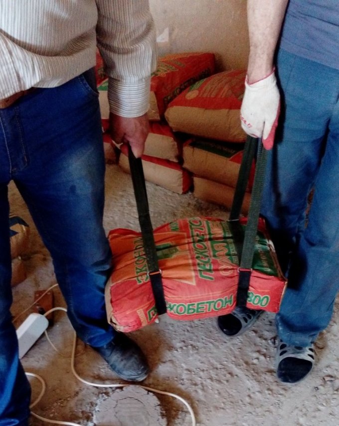

Да, каждый комплект для мешка может стоить рублей 50 и часа 3 работы твоей жены за машинкой на всю программу. Да, комплектов нужно 10, покуда лифт берёт 5 мешков по 40 и одного, а я сделал только 6 комплектов - ходки были не самые выгодные. Но вся равно, два человека справились за 2 часа. Да, ручку на мешок надо одеть и это несколько секунд потери времени. НО! Не надо вкорячивать мешок на плечо, гнуть позвоночник. Мешок в 50 кг можно легко выставить из лифта одному. А 40 кг выставить вообще одной рукой, не толкаясь попами и не ругая товарища за неловкость.
Я попросил парней отнести мешок-другой обычным способом, те наотрез отказались, добавив, что без таких ремней больше никогда разгружать не будут.

Каждый мешок таскают 2 человека. Путь не длинный. Зато в лифт легко и быстро забрасывает один. И выбрасывает тоже один. Лучше сходить 2 раза с грузом по 20-25 и не поднимая высоко, чем разом рвать на плечо 40-50 с риском уронить.
Мешок поднимается на 0,2 м от пола. 400Н х 0,2м = 80 Дж. Если на двоих - 40. И на плечо 400Н х 1,5м = 600Дж.
Если подъём 40 кило на плечо занимает секунду, значит грузчик развивает мощность 600 ватт - это почти лошадиная сила! У меня хорошие люди работают, а не лошади!
Итак, выигрыш по физнагрузке 15 раз.
58 минут назад, Sano сказал:
Ладони сдавливают, нужны удобные ручки
Нет, не сдавливают. Это же стропы 30 мм, а не верёвка.

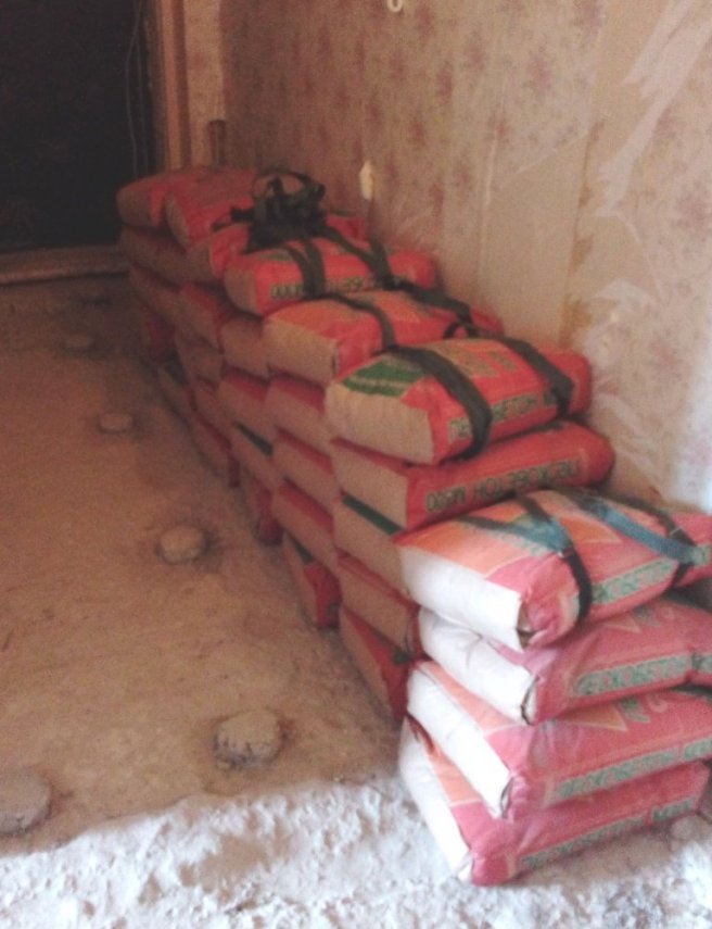

Пошли на рекорд. Но не получилось. Для троих мужиков спокойным шагом, была установлена "планка" на отметку 40 минут. Но не уложились.
2 тонны М300 в мешках по 40 подняли на 9-й этаж за 65 от прибытия транспорта. 17 комплектов ремней для 50 мешков почти нормально.
Одно радует -  в прошлый раз около двух часов возились. Но комплектов было всего 6.
Скоро планируются еще 2 подъёма по 2 тонны. Постараемся улучшить результат, и чтоб так же спокойным шагом их за 40 минут.
