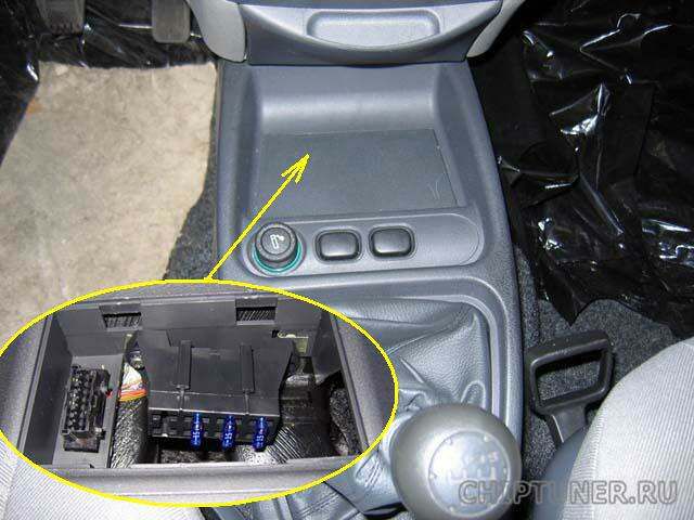

Метод скрепки - это самодиагностика авто, пара контактов в диагностической колодке замыкаются как правило скрепкой, потом "чек мотор" начинает мигать, показывая коды ошибок.
Слушайте, умельцы, а вот этот "метод скрепки" - он прокатывает в случае с Калиной? Отец жалуется на провалы, иногда сам по себе загорается и сам по себе гаснет чек энджин, а ехать на сервис с считывать коды ошибок он не хочет, а мне некогда. Сам разъем я нашел диагностической колодки я нашел. conn_11183.jpg А вот покупать шнурок и разбираться с многочисленными диагностическими прогами некогда и лень. Скрепка и моргание в этом случае могут помочь?
