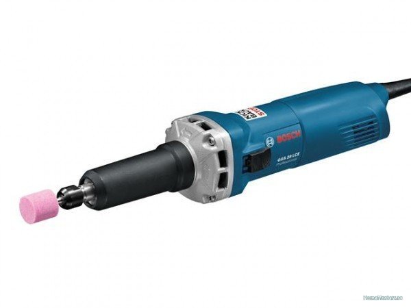

Я увидел ЭТО:
и очень долго ругался очень матом!
Чёрт! Я как последний дурак начал переделку болгарки под торцевой выход. Если бы ЭТА ссылка была вчера, сегодня я бы не разбомбил Bort!
Душевные муки облегчают обстоятельства, что под конкретную задачу переделка плёвая и сам привод после переделки еще пригодится для других целей. Ну, еще в наших краях такое не продаётся, а машину дочка временно отобрала. Привод нужен "вчера". Ну, еще болгарок образовалось дофига. Эта была выбрана по причине отказа выключаться. Всё равно включение происходит дистанционно.
Но если бы я про это знал... Как же всё просто!!!
