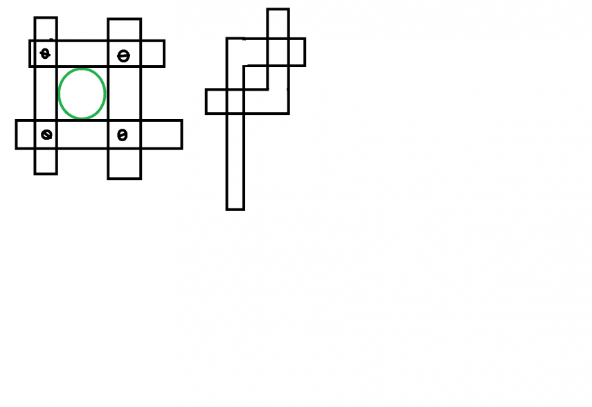

Если не очень точно, то под подрозетник в зависимости от размера мазаинок, можно вырезать квадратик, он должен перекрыться рамкой розетки. Под водорозетки, если будут стоять отражатели, то тоже можно вырезать квадратиками. Если хочется всё таки круглые дырки, то можно воспользоваться кондуктором под коронку. Если сверлить до укладки, как вариант можно использовать двусторонний скотч под мазайку и малярный поверх мазайки. Делаем кондуктор(шаблон) в кусочке фанеры, или просто в доске. Всё это дело прижимаем струбцинами, зажимаем коленками или как удобней и коронкой сверлим с водичкой. Если хочешь зафиксировать мазаинки намертво, можно финишной шпаклевкой(ибо её потом легко размочить) затереть участок обработки(с запасом естессно), высушить, после сверления мазайку положи в воду, шпаклевка раскиснет и швы промоются кисточкой. Но опять же надо предварительно сделать пробу, ибо если будет мазайка из натурального камня, то неизвестно как она может отреагировать на шпаклевку, т.е. в камень может впитаться какой-нидь "пигмент" от шпаклевки, который не отмывается. Но делать это надо тоже на какой-нидь фанерке или кусочке ГКЛ, чтобы лист не болтался иначе шпаклевка высыплется.

Кстати если нет кондуктора, то вполне можно его сделать из любых дощечек, реечек просто скрутив саморезами квадратик нужного размера или использовать два угольника.

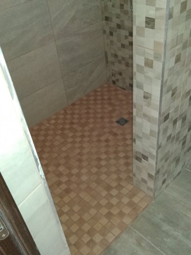

у меня вопрос в другом-нужно сделать поддон из цемента и отделать кафелем его и стены.Прежде чем отливать поддон сначала прохожу церезитом cr-65,потом отливаю поддон и перед тем как укладывать кафель обрабатываю гидрой кнауф флэкендихт,правильно?первая гидра чтобы соседям ниже влага не пришла от цемента.Кафель можно на поддон использовать стеновой и нужен ли в цемент щебень?Стены будут отштукатурены гипс.штукатуркой и обработанны гидрой кнауф
 Мое мнение -- первая гидра ни к чему, сделайте не слишком жидким.Щебень- как наполнитель(при больших объемах)-ни к чему.Гипсовая штукатурка--только ротбанд, хорошую гидру сверху с обязательной проклейкой углов стены и поддона гермолентой.На пол предпочтительней  керамогранит, Мозаику- стекло, клинкер. ОООчень тщательную затирку швов, лучше эпоксидной.

а ленту также приклеивать на гидру?А кг нужен маленького размера?Иначе крупный нарезанный- грубые края будут и черепах не хватит.Есть ли у вас фото поддона без плитки еще?там же надо вроде как-то по маякам сводить к трапику?
Ленту конечно клеить на гидру - очень тщательно.Фото  нет- на словах - края маяков дальние- на одном уровне(все 4 желательно, уклон 10-15%)две трапеции протянуть - не проблема, а оставшиеся-- придется попотеть, я брал 2 маяка-10мм вкладывал один в другой и потихоньку раздвигая или сужая ( затемурезая)протягивал оставшуюся стяжку (ребром) чуть подстынет-шпателем подровнять , нарисуйте раскладку может и не сильно подрезать кг придется,  маяки металлические  обязательно вытащить.Поищите здесь или на других ресурсах блоги и видео  БОНИС а .

я позже как трап поставят с канальей я скину фото а пока только так справа будет унитаз а слева душ и все это а одно общей комнате.А что с мозаикой говорите проще?это по укладке будет проще?мозаика если стеклянная будет?
27 минут назад, womer сказал:
По укладке проще обходить грани-Плитку надо очень точно геометрически разложить и  порезать.Стекло- пусть будет стекло,трап ставить надо тоже посчитать чтобы большая часть мозаики  пришла к нему (или от него) целыми.
а к маякам тоже должны прийти целые или они должны плвно перейти на другую трапецию без разрыва?
