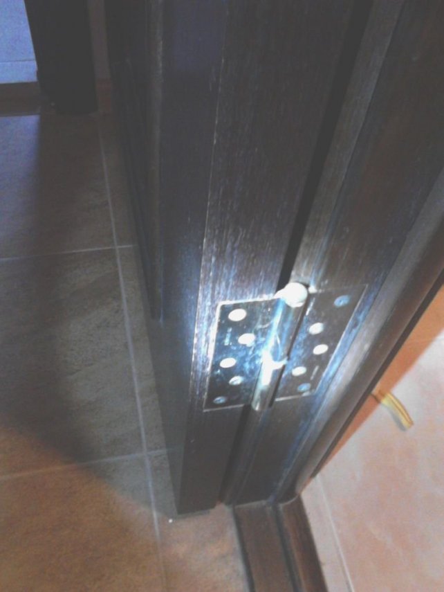

Так они не торчат. Прошу глянуть. Постараюсь сделать фото уже установленных "правильных" дверей в ближайшее время.
2 минуты назад, steamroller сказал:
Так они не торчат.
Ну как не торчат. У меня "тощие" наличники, но и у них толщина 10мм. Это значит петли надо выдвинуть минимум на 5 (а для надежности на 6) мм.
В 04.08.2017 в 12:03, KGB сказал:

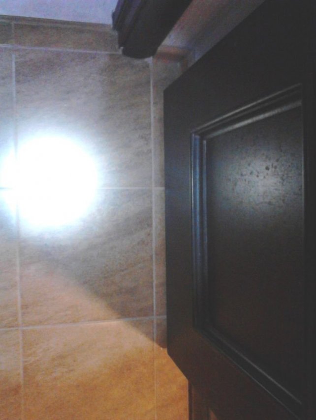

Не поленился заскочить. Извиняюсь за качество фото. Смартфон старенький настолько, что уже далеко не "смарт". Приходилось одной рукой телефон держать, другой фонарик, а всем остальным ламинатину. Ничего другого прямого такой длины там не нашлось. Но ламинатину я "стрельнул" глазом - прямая!
Общий вид.
Видны честные 180°.
Это я с перепугу размер выноски задал. А вдруг не хватит?
Тут видно, что петля торчит. Но ламинатина показывает: за габариты наличника не вытарчивает.

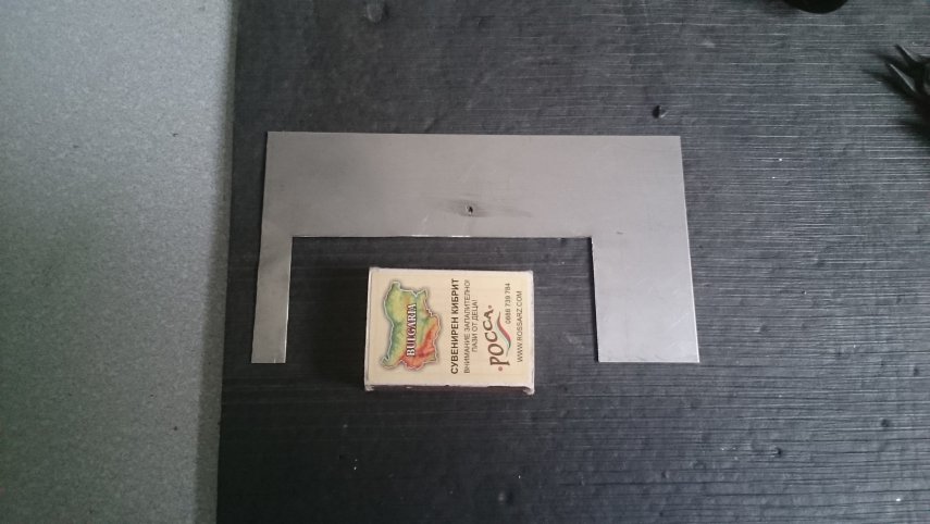

12 часа назад, torki сказал:
Приходиться отжимать полотном язычек.
По этому поводу у меня есть маленькое простенькое преспособление. Раз на работе сломался замок: ручку нажимаешь, а язычок на место не заходит и, соответственно, дверь не открыть. Из тонкой нержи изготовил вот такую хреновину -
Размеры тут пофиг, главное чтоб тонкую "ногу" можно было завести за язычок. Как работает, уверен, тут объяснять некому будет не надо)
После того как на работе, по описанному выше сценарию, накрылись уже несколько замков, сделал такую же скобу и для дома. Пусть лежит, на всякий случай)
