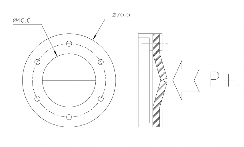

В настоящее время, сегодня, вот прямо сейчас, в эти секунды меня вгоняет в тоску промпылесос с ручной очисткой. Воистину, задолбал! Пока сосал измельчённую сталь, люмень и дерево в мастерской - нареканий не возникало. Но работа с цементной пылью стала невыносимой! Итак, лезем в Яндекс и начинаем изучать решения. Их два. Первое с заслонкой:  затыкаем входной патрубок. В собирающем объёме давление упадает до -0,3 атм. Дальше жмём кнопку, резко открывающую заслонку в объём после фильтра. И вот это разряжание, создавшееся в объёме до фильтра, сосёт пыль назад, выдувает. Если бак 20 литров, значит вдунется около шести. И резко так! Способ второй. К фильтру приделан вибропривод и тот с дикой силой трясёт.
В конфе "Домашние мастера" тема очистки фильтров уже поднималась. Я видел гениальное изобретение для плоского фильтра из ведра и плоской щётки. Гениально оно тем, что процесс проходит эффективно, не вызывая чих у чистильщика. Но требуется разборка, (напоминаю, выколачивание моего за...долбало). Другие мужики придумывают циклоны для облегчения жизни пылесосу. Тоже хорошая штука, но удваивает объём всего девайса и всё равно, однажды мелкую пыль, что не по зубам циклону, придётся вычищать.
А как насчёт объединить и автоматизировать очистку? Вообще автоматизировать - чтоб любой капитальный затык её  вызывал. И без всяких виброприводов и кнопочек.
А просто: добавляем эдакий свисток-трубач. Что-то навроде губ у трубача в мундштуке. Эскиз прилагается. Пара фланцев и резиновые губы. Их жесткость, толщина, сжатие подбираются таким образом, что при высоком разрежении, когда пылесос практически не сосёт, а в принимающем баке уже приличное разряжение, он начинает пропускать вовнутрь и дудеть. Понятное дело, штука размещается после фильтра. В итоге имеем обратный поток как от открывающейся заслонки (способ 1) и довольно мощное вибровоздействие (способ 2). Шампуневая классика!
Вероятно, не тугая пружинка нужна, чтоб давила навстречу стрелке Р+ (внешнее давление).
Мне эта идея настолько понравилась, что надо бы её срочно реализнуть. Но вот засада со срочностью - проблем так навалилось, что не до опытов! Хоть Стармикс срочно покупай! Тоска!
А чтоб идея не "протухла", быстро выкидываю сюда. Вдруг кому пригодится?

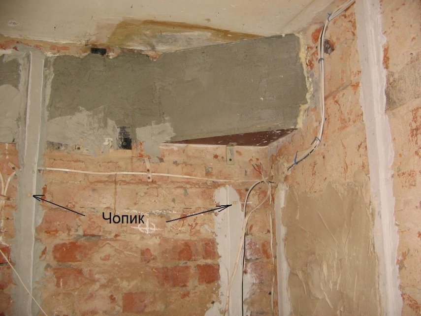

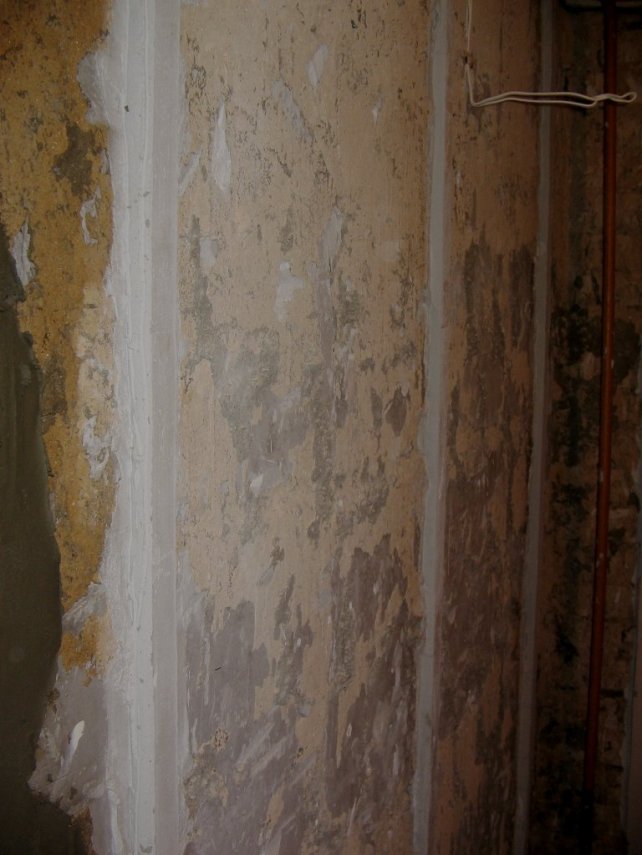

Опишу первый опыт штукатурных работ. Метода широко известна. Называется она "растворные маяки". Делал их чуток по-своему, не как в хрестоматиях пишут. Прикладываю чудом сохранившиеся картинки. Недостающее реконструировал. Цель мессаги - поделиться парой хитростей.

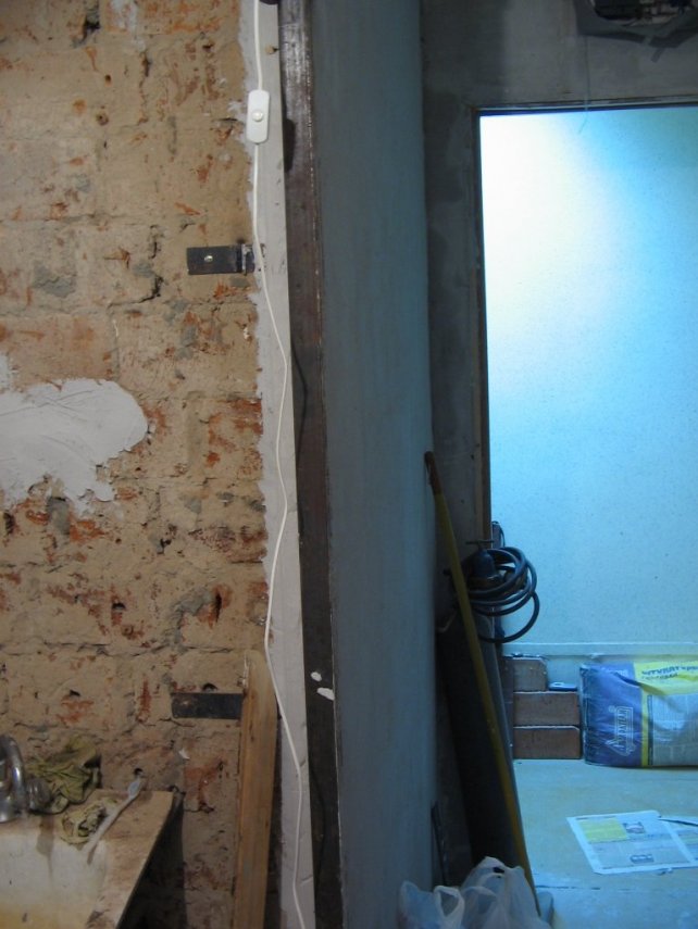

История. Лет 10+ назад случился ремонт небольшого помещения. Его состояние хорошо видно на картинках. Сказать, что стенки кривые - ничего не сказать. Спросил - как? Ответили - да просто: покупаешь маяки, лепишь к стенам, раствор набрасываешь и правилом его, правилом! Другие сказали - железные маяки с подвохом! Есть риск проявления ржавчины через обойную белоснежность. Кстати, я такое видел. Ну, и сам прикинул - сколько "лишнего" раствора придётся накидать из-за неизбежной минимальной толщины самых тонких, а посему хлипких, маяков? А еще байку слышал как НР проверяет работу штукатура: прикладывает правило и суёт баксы в щель. Сколько засунет - на столько и штрафует. Последнее меня сильно "завело" - захотел получить идеальную плоскость с первого раза.
Решение. Если железные ржавеют, значит должны быть не железные. Значит из штукатурки. Выполняться они должны запихиванием раствора в щель между точным бруском и кривой стенкой. В качестве бруска применил алюминиевый коробчатый профиль 40х60 идеальной прямизны. Оклеил его скотчем, чтоб раствор меньше лип. Для установки бруска пара чопиков по стрункам и отвесам. Для чопиков правильный свет + зеркальце, чтоб не бодаться лбом об стенку при ловле десяток. На брусок цеплялась струбцина, к ней рейка с тальрепом врастык в упор от пола. Не сильно, чтоб профиль не прогнуть. С учётом нулевого опыта понимал - маяков должно быть почаще! Это мастер лихо прямит стенку двухметровым, а мне бы для начала хотя бы 0,8 метра освоить.

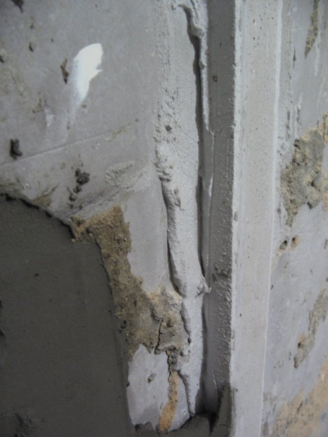

Первые грабли. Засовывать в щель раствор мастерками и шпательками оказалось занятием невероятно тошным! Я плевался и матерился! Совал, матерился и плевался! Так и не насовав понял - нужен инструмент. Пришлось изготовить "шприц" из полметровой канализационной трубы, полистирола 3мм, соединив части клеевым термопистолетом. Совал сопло в ведро с раствором, засасывал и шприцевал щель. Излишки собирались шпателем.  Пришлось нарисовать.
Вторые грабли. После заполнения первой щели подождал часик-другой до схватывания. Стал оттопыривать брусок и... маяк отошел вместе с ним! Прилип, сволочь, не туда! Я, матерясь, поплёлся за поликарбонатом. Отрезал две полоски 40 мм по рёбрышкам и закрепил одну кусочками скотча на брусок. Дальше не ждал схватывания. Заполнял щель, сразу надрезал крепёж и спокойно оттопыривал брусок, приступая к монтажу в следующем месте с другой планкой. Предыдущая планка снималась за кончик чуть позже, перед очередной перестановкой бруска. Маяк оставался на стене.
Результат. На крайней фотографии оштукатуренная по трём таким маякам стенка. Нежно прикладываем правило или брусок ребром без усилия (!!!), светим фонариком и не видим щели. Вообще. Никак. Нисколько. Ни волоска.
