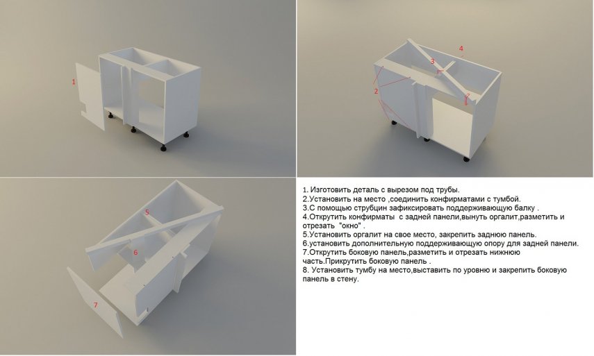

@Alice Tracy ,я бы оставил себе возможность для "маневров" с трубами,которые,как известно, подляну могут подкинуть в лююююбой момент. Поэтому сугубо для обеспечения здорового сна сделал бы так.
передняя и задняя панели в принципе создают достаточную жесткость ,но это же дсп,да? Поэтому ,чтобы угол не провис ,я бы дополнительно зафиксировал в стену.

Макс,погоди,не убегай! Я тебе пошагово всё распишу ,там делов тьфу,нужна только одна панель дсп размером в ту часть тумбы,которая закрывается соседней тумбой (с выкатными которая)
Пилить лобзиком будешь,или разберешь тумбу и на столе (то есть в ту вашу леруамурлон повезешь) ?
ну ,в общем,как-то так. corner.thumb.jpg.44d65ae2e0556487c061c349b98bb144.jpg
полка не показана,так как ,если честно,я вообще не понимаю зачем она там.Для установки сифона ее все-равно придется фигурно дырявить, после установки мойки останется узкий "лаз" -функционала минимум. Ну это нюансы.Если полка остается на месте  ,то все то же самое,только полку сразу надо снизу поддержать чем угодно, хоть стопкой книг .Все остальное  точно так же,как и в варианте без полки. Один нюанс -если полка остается,то надо предусмотреть ее соединение с заново изготовленной деталью с вырезом под трубы.
PS. панель с вырезом можно сделать и из существующей боковой панели,если для будущей укороченной по высоте боковой панели есть другая подходящая деталь.

В целом понял тебя. Твой вариант все равно мне кажется более хитрым, чем простое сужение тумбы, но, что важно, сохраняется жесткость и не появляется новых мешающих под установке мойки деталей (в виде смещенной боковины).
Я наверное возьму за основу эту идею, но тумбу все равно разверну - вывод труб из стены попадает на соседнюю тумбу, а если эту развернуть, то все трубы окажутся внутри одного каркаса. Благо универсальность и симметричность конструкции позволяет такой разворот.
