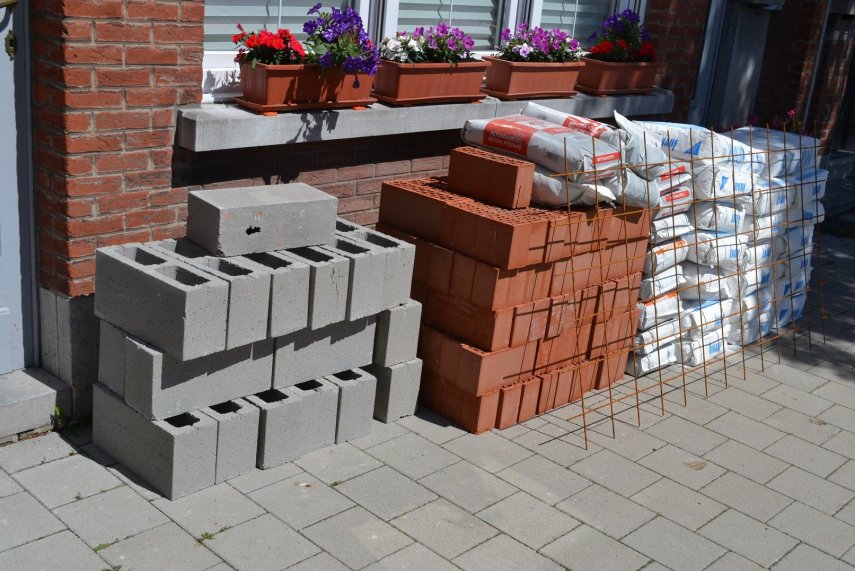

Сегодня привезли материал для ремонта. Заказывал в строительном магазине у марроканцев. Минус что самому приходиться разгружать, плюс, что быстро и доставка 20 евро. Если заказывать в других - за доставку 69 евро, разгрузка погрузчиком, за каждую палету плюс 10 евро. Получается в другом магазе отдал бы сотку или больше.

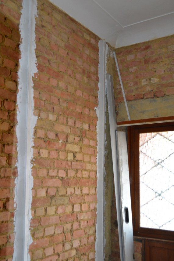

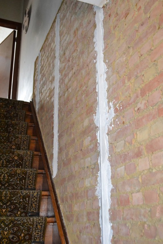

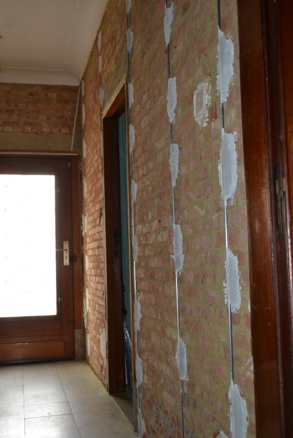

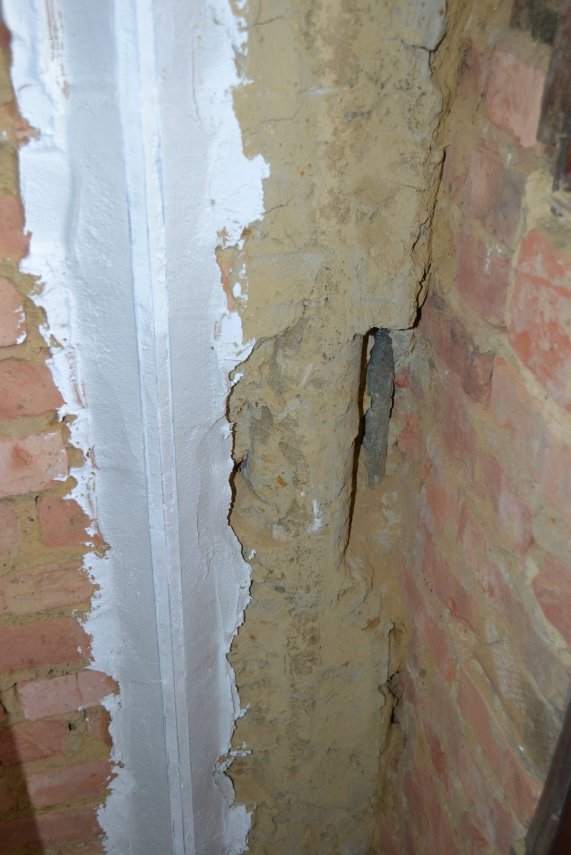

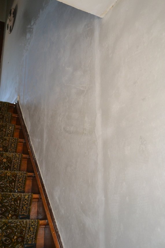

Заканчиваю штукатурить в прихожей. Думаю завтра еще денек и буду переходить на чердак.

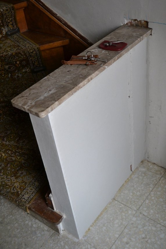

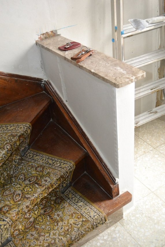

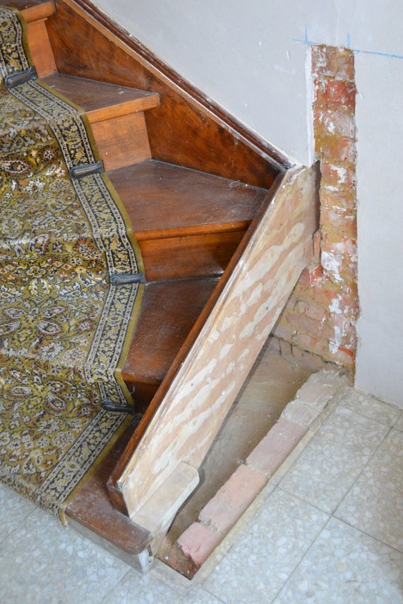

Закончил на черновую оштукатуривание прихожей. Приклеил пока старую полоску мрамора. Хочу белый, но его нужно заказывать по размеру. Пока пусть так.

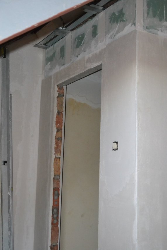

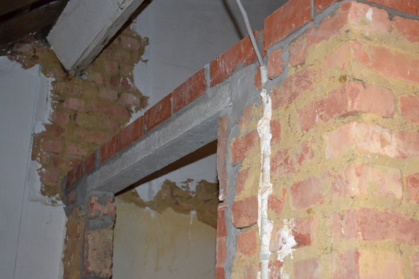

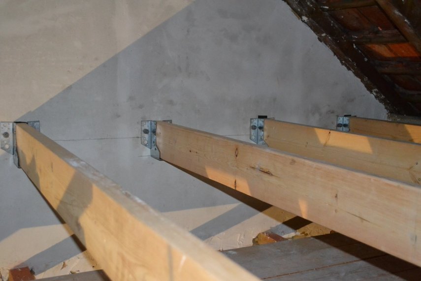

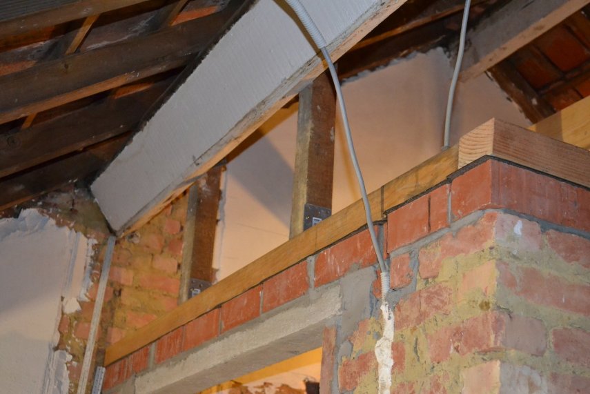

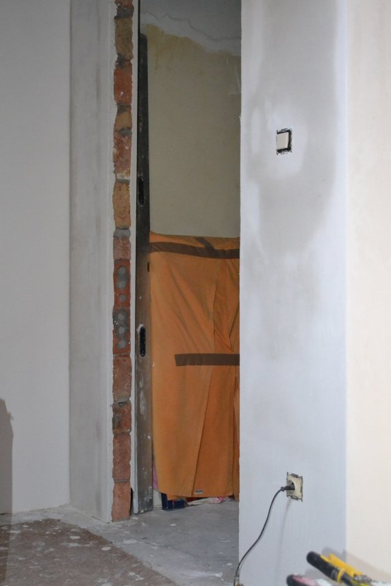

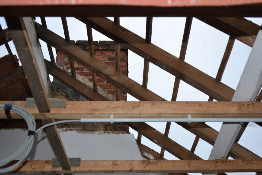

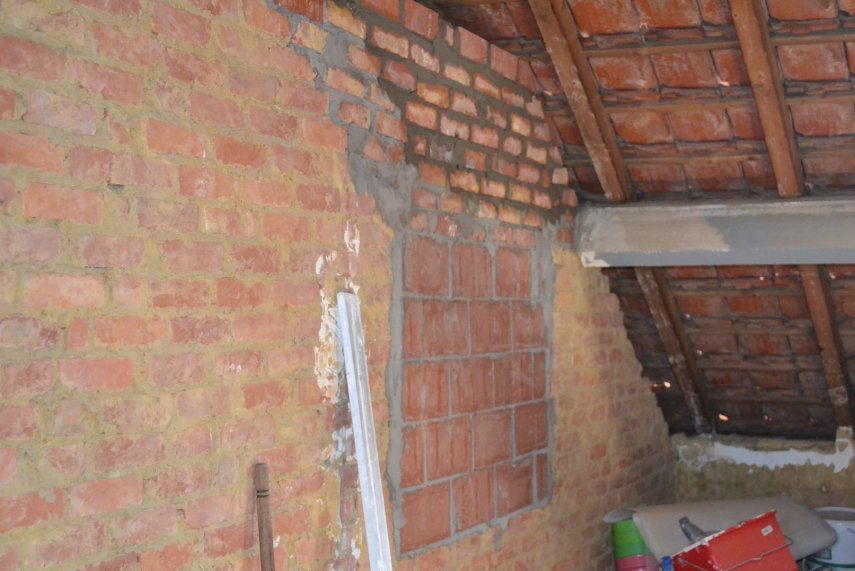

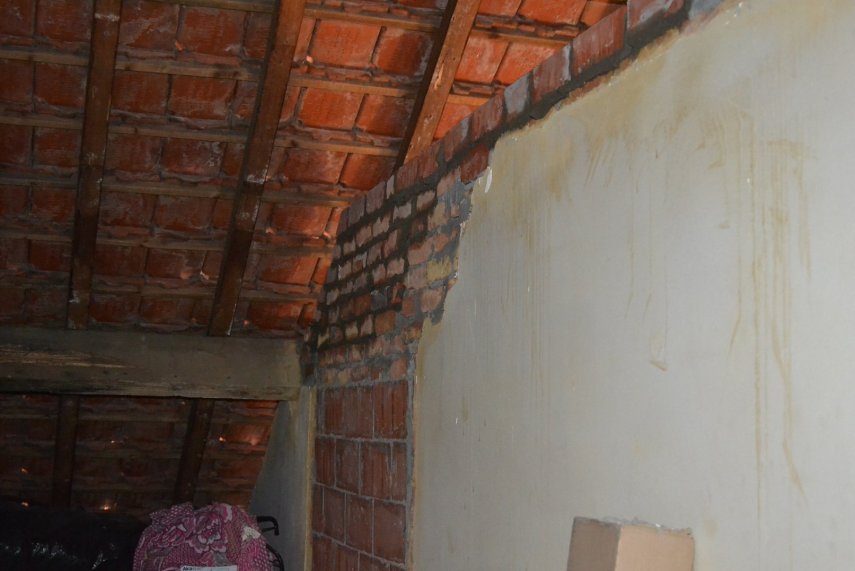

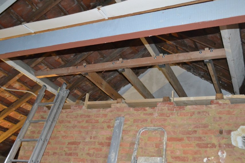

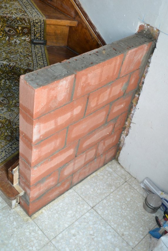

Переместился на мансарду. Заштукатурил часть стены под самый конёк, чтобы там поставить крепления под балки. Поставил пока четыре штуки попозже поставлю ещё одну. Это будет основа для подвесного потолка на площадке коридора. Убрал старую дверь с деревянными опорами и балкой. Дверной проём сузил и поставил перемычку из бетона. Заложил в стене проём окна. Когда выбивал перемычку выяснилось, что кусок стены слегка шатается пришлось разобрать и переложить. Получилось коряво, но теперь уже крепко.

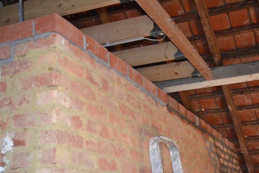

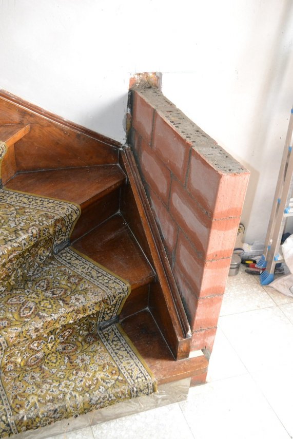

Связал всё верхним рядом кирпичей и на этом остановился. От идеи поднимать стену еще на 40 см вверх я отказался. Одна сторона стены со стороны скоса крыши не будет ни на что опираться, а это опасно. Появилась другая идея как всё это связать с балками и закрыть пространство выше стены. Как просохнет кладка приступлю к её осуществлению.
922.thumb.jpg.21ad5bb57579e52ca07aff33c19383fd.jpg923.thumb.jpg.7645ebdd71d2988730a1afcd752398c4.jpg924.thumb.jpg.73bf7aed71233ada7f491f471de52c63.jpg925.thumb.jpg.f267bb21f42a790bd261dc2da905cb91.jpg930.thumb.jpg.ed00883abfbd8103e3f992d719a56338.jpg931.thumb.jpg.b5863c0517d709e6c44b0556ecf3e0f7.jpg926.thumb.jpg.5adf0c2c8698566c8b768222a0764b11.jpg927.thumb.jpg.4542a08ffdc23cc61e70c183f02e97e7.jpg928.thumb.jpg.94f72743a8056d944a762f28f79efc10.jpg929.thumb.jpg.8a1e1ac29a4a770bfbe1e04e70a46f87.jpg

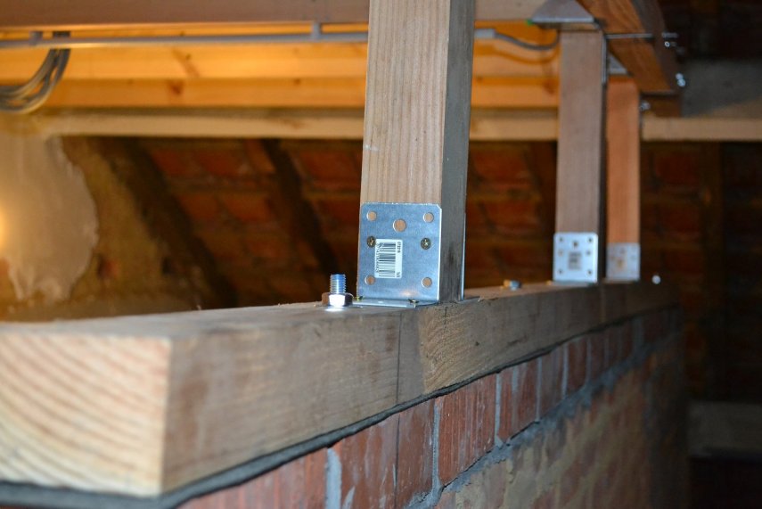

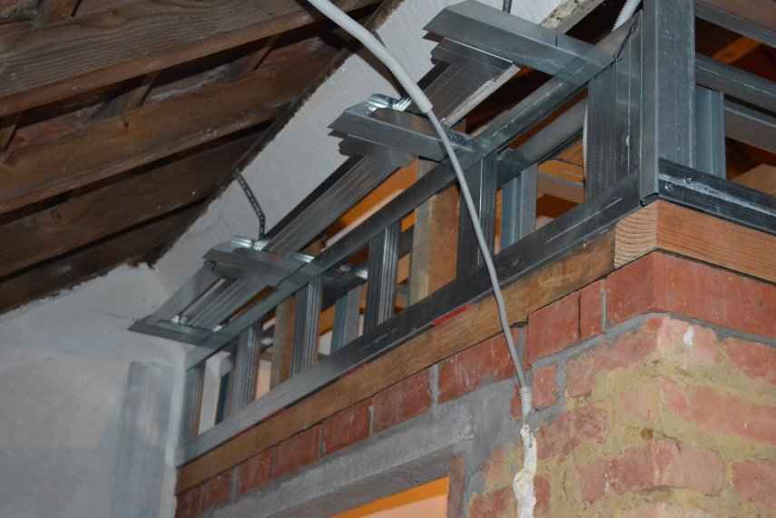

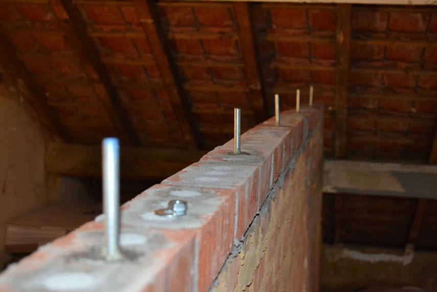

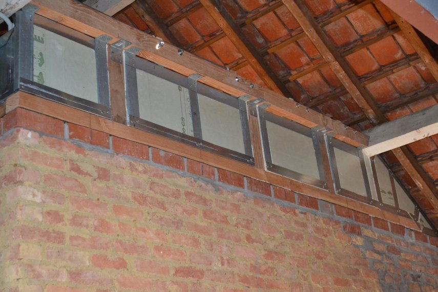

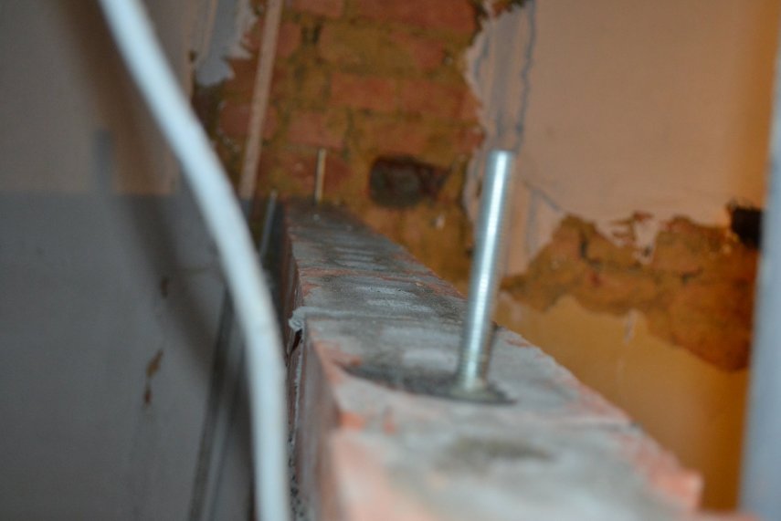

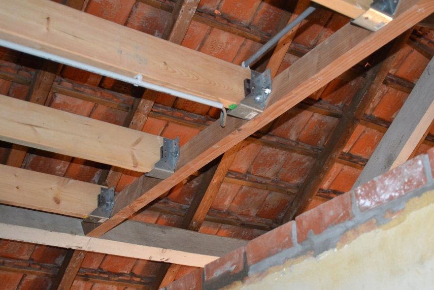

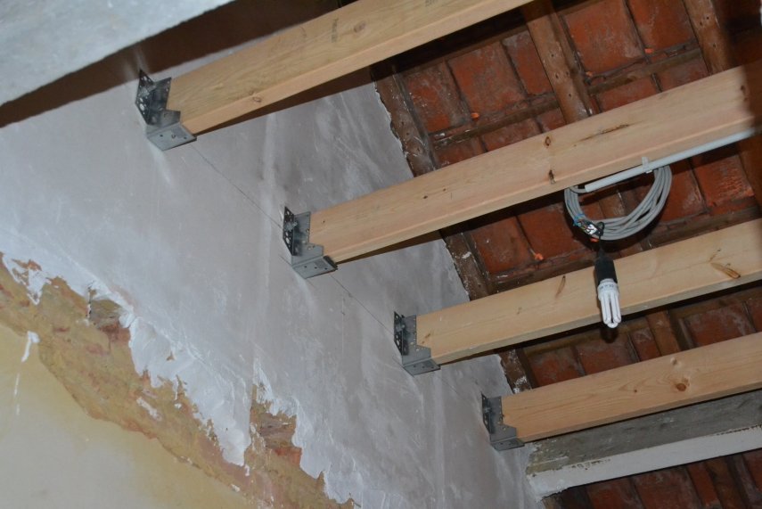

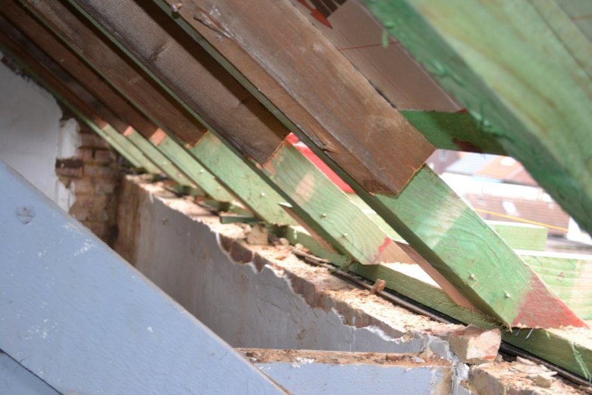

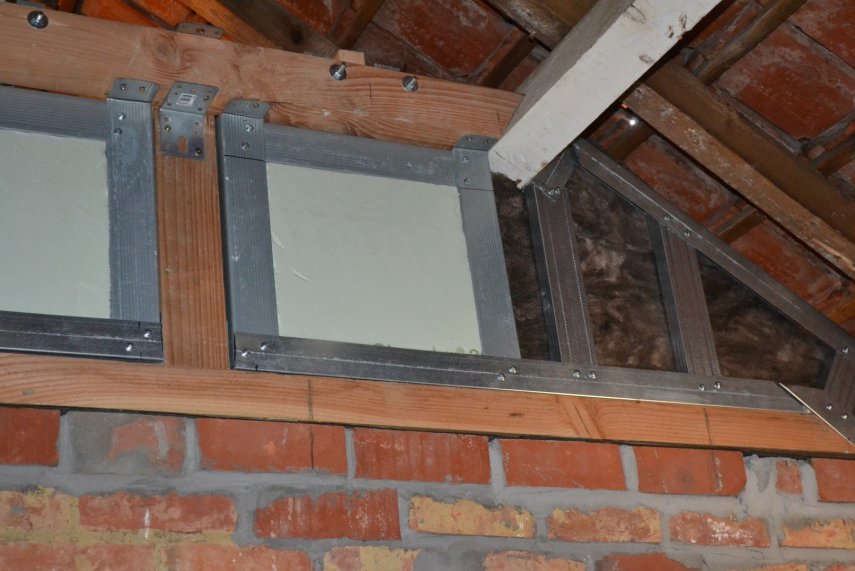

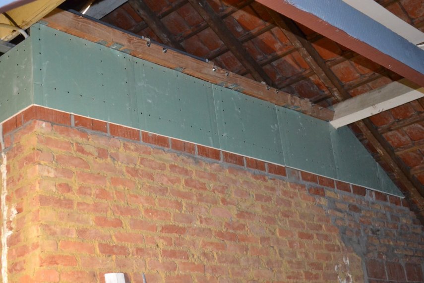

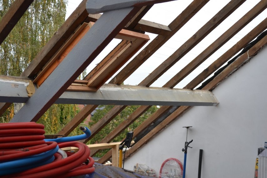

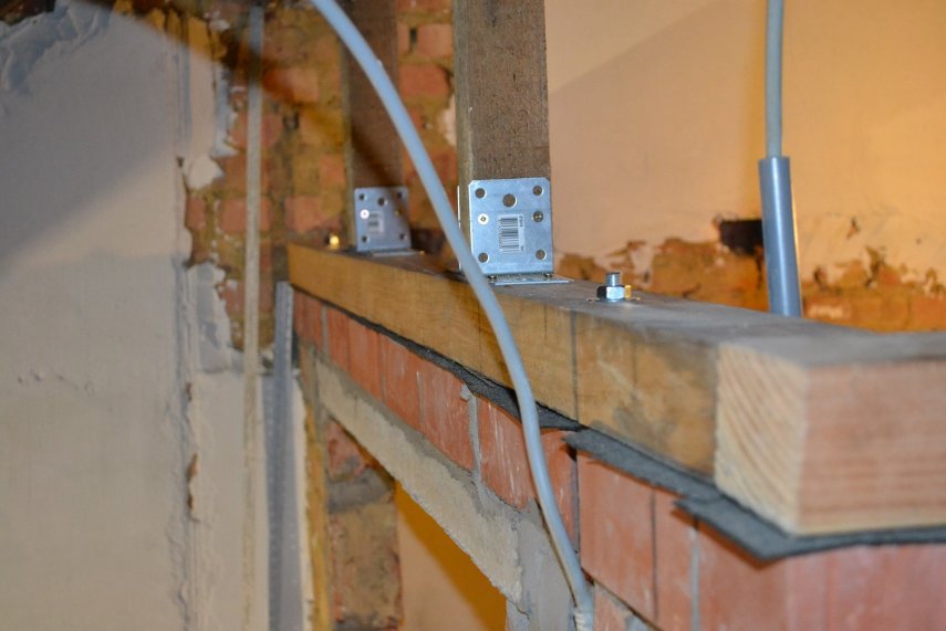

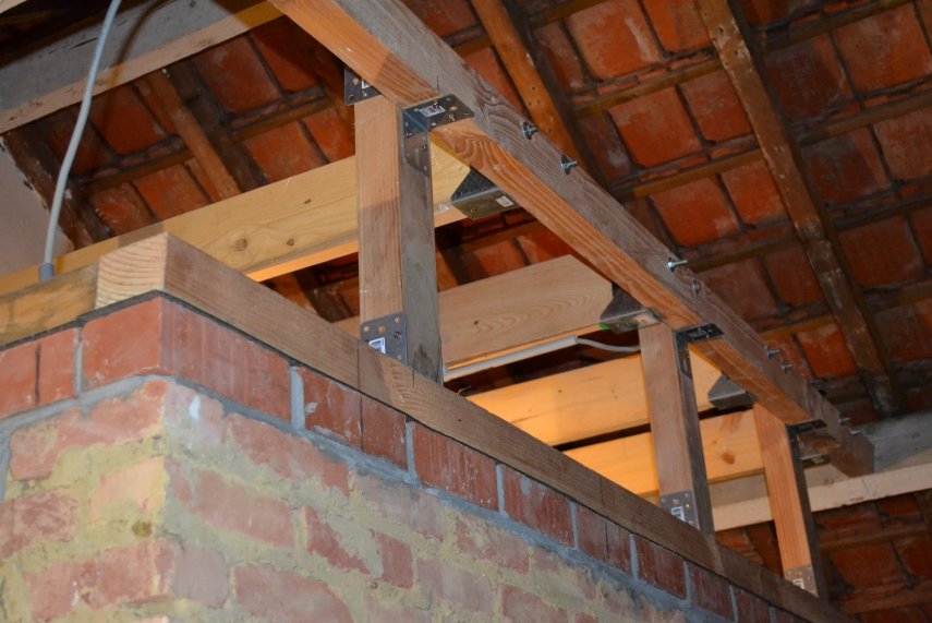

Сделал сегодня связку стены с новой конструкцией потолка и крыши. Засверлился на глубину двух кирпичей, на технический анкер поставил шпильки десятку. За час всё застыло. Прикрутил брус и поставил связки. Осталось включить сюда металлический уголок и обшить ГКЛ. Ну и параллельно с этим сделать каркас подвесного потолка на площадке.

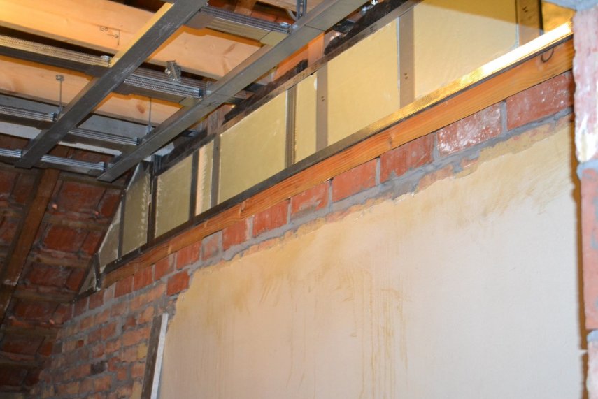

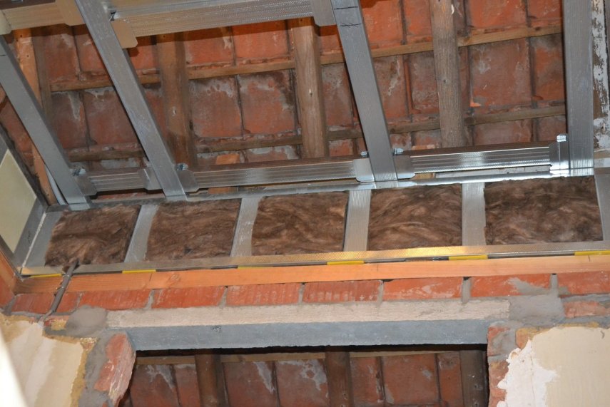

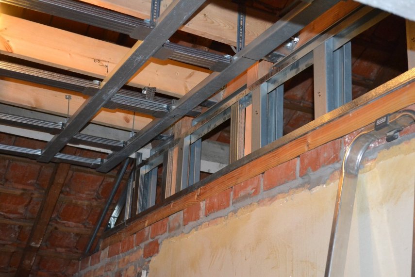

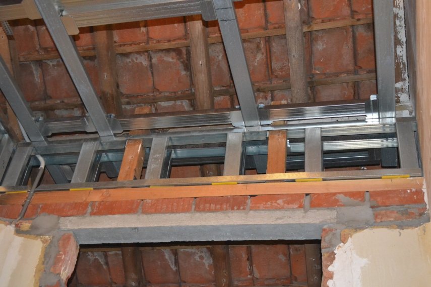

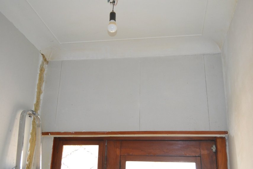

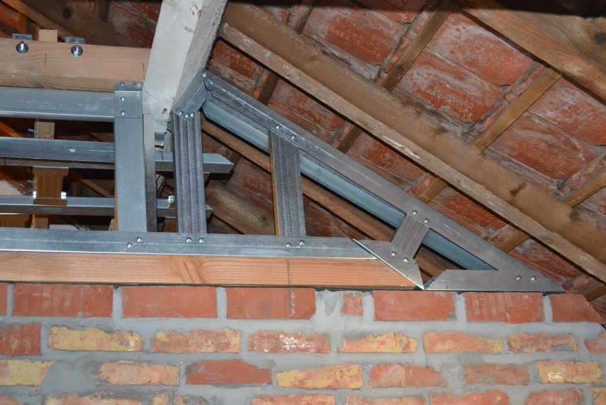

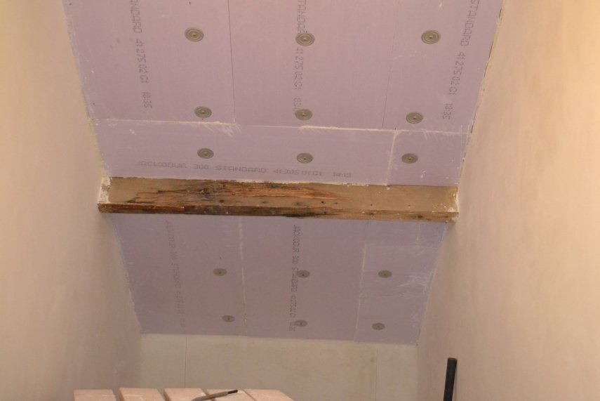

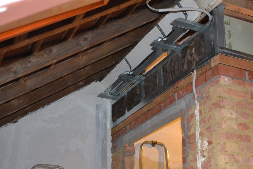

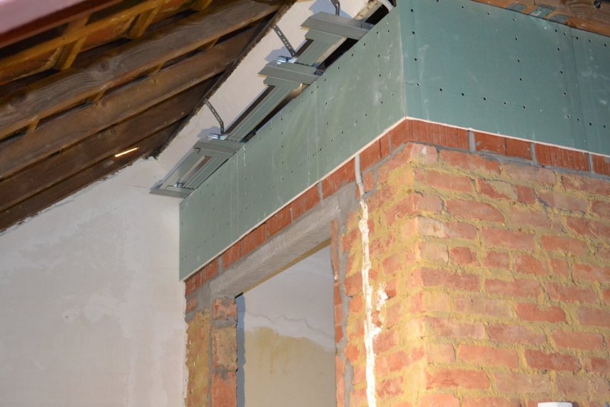

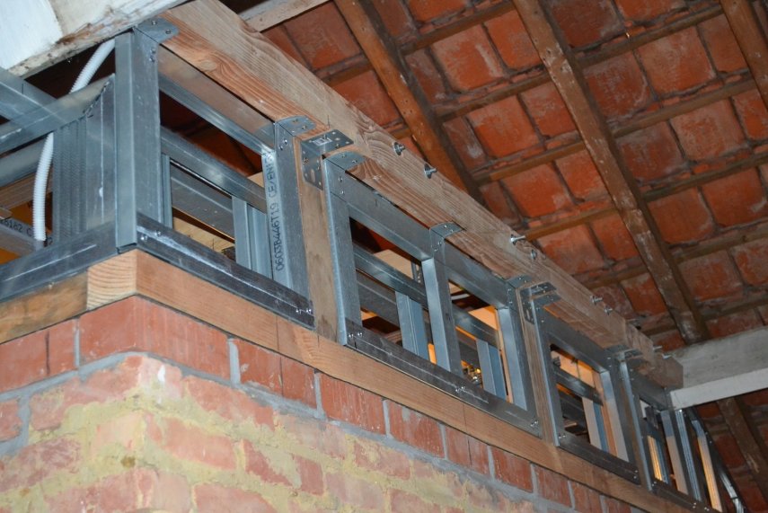

Сделал металлический каркас над стеной и каркас потолка на площадке коридора на мансарде. Каркас над стеной утеплил и обшил пока одну сторону ГКЛ. Завтра начну обшивать потолок.

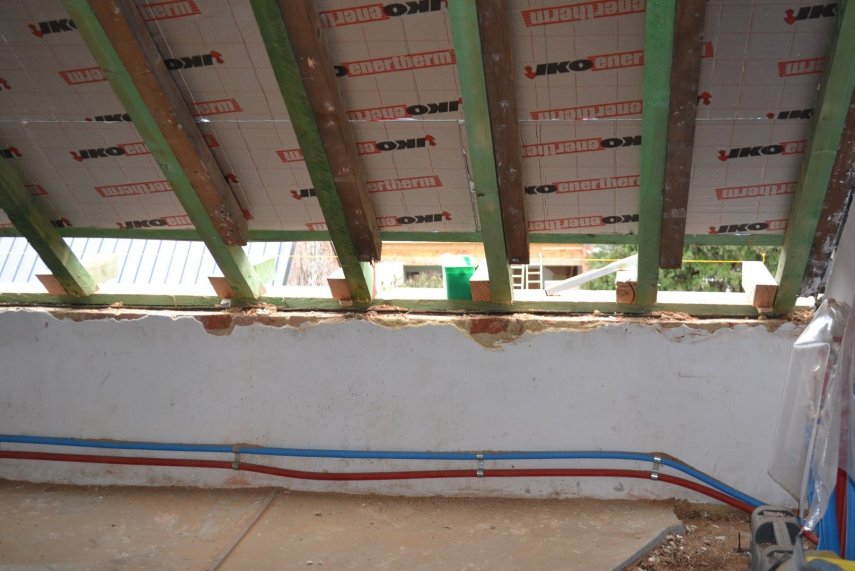

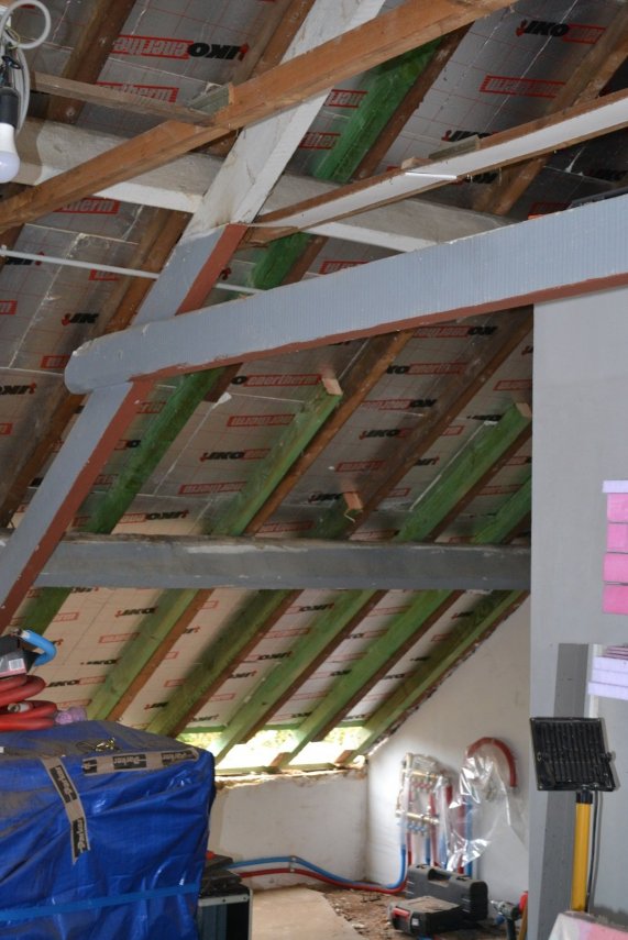

А изоляцию зачем если вокруг такие зазоры оставлены
Изоляция при дальнейшем ремонте крыше и замене черепицы будет с внешней стороны 10 см. С внутренней стороны буду утеплять сам. Изоляция плюс профиль плюс ГКЛ получается 13-15 см от брусков внутрь. Поэтому после внутренней изоляции крыши никакий зазоров вокруг не будет.
Надеюсь вылет профиля над дверью рассчитал правильно. Продолжение стены из профиля всё равно бы утеплил.

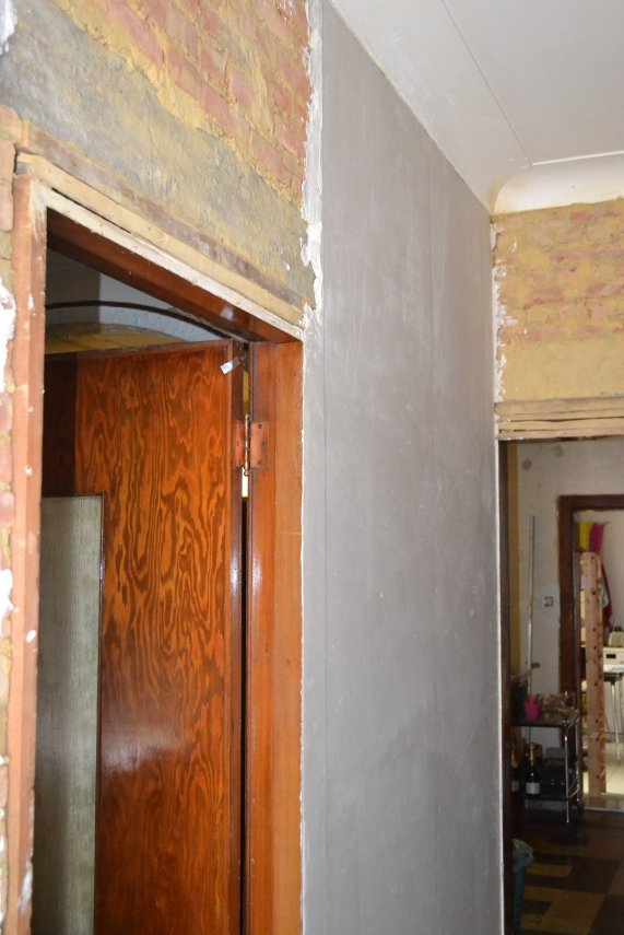

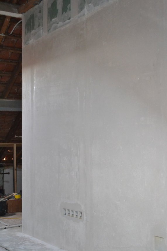

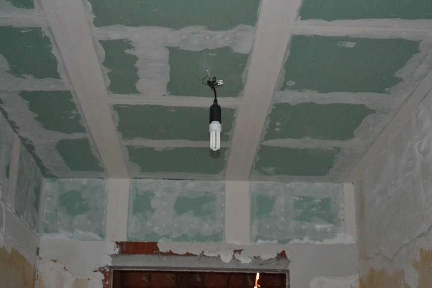

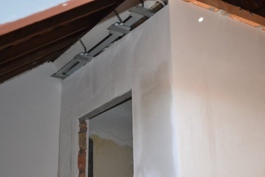

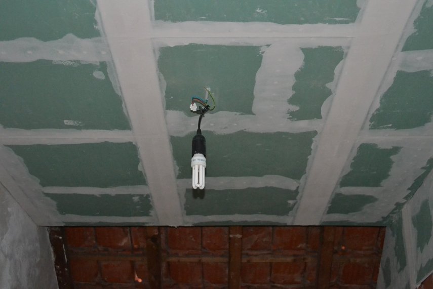

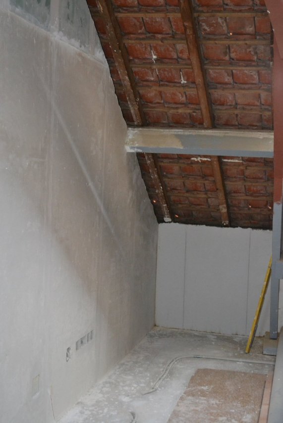

Оштукатурил стену на мансарде до листов ГКЛ, потом пластиковая сетка на шпаклёвку в два слоя. Финишной буду выводить под покраску на последнем этапе отделки. Потолок на площадке зашил. Со следующей недели перемещаюсь на эту площадку для приведения стен и потолка в надлежащий вид. Пока там будет сохнуть останется под штукатурку последняя стена на мансарде. В начале октября буду заказывать коллектор для отопления и батареи для мансарды. Ну и монтаж соответственно всего этого железа вместе с трубами.

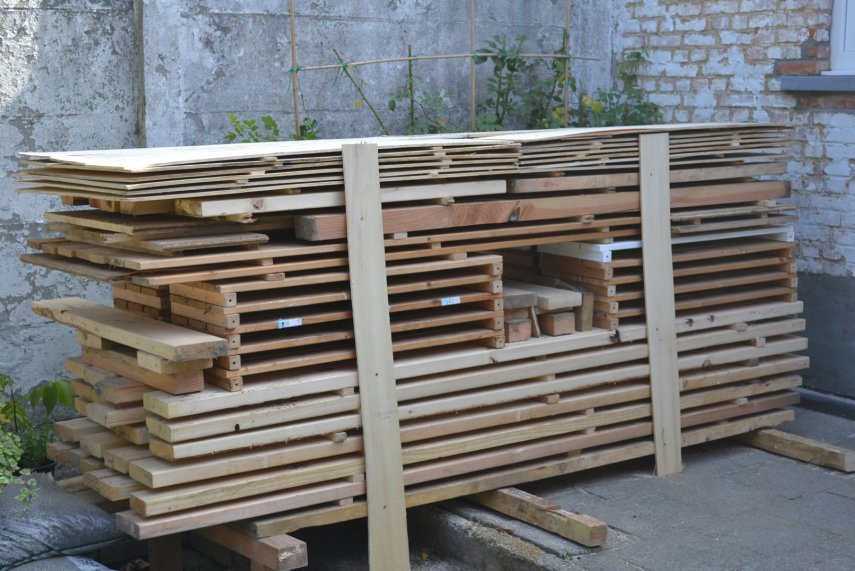

Сегодня с женой разобрали на веранде. Все деревяшки сложил на террасе, а так же с чердака убрал сюда же трубы. Нужно ещё купить укрывочный материал для этой кучи. Завтра небольшой вывоз мусора на своей машине и дальше трудиться.

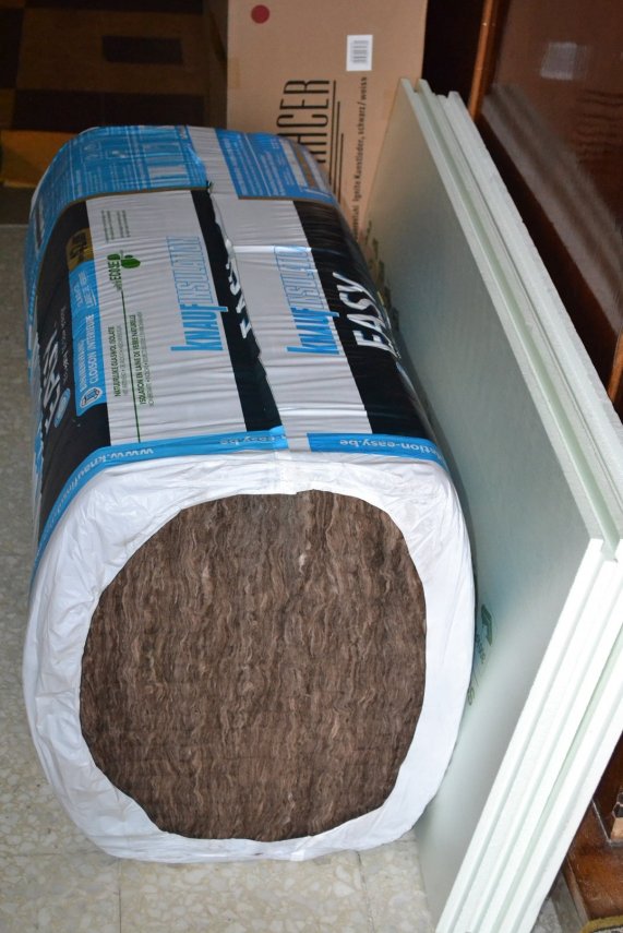

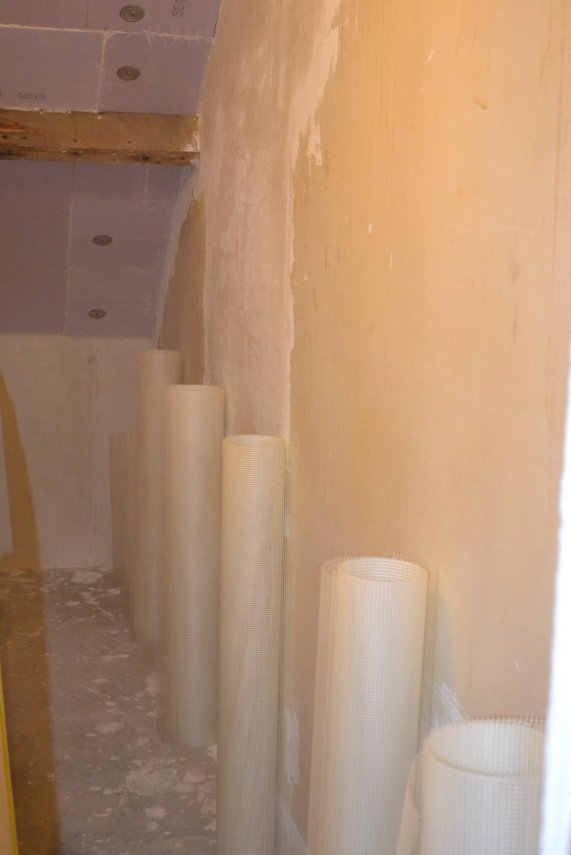

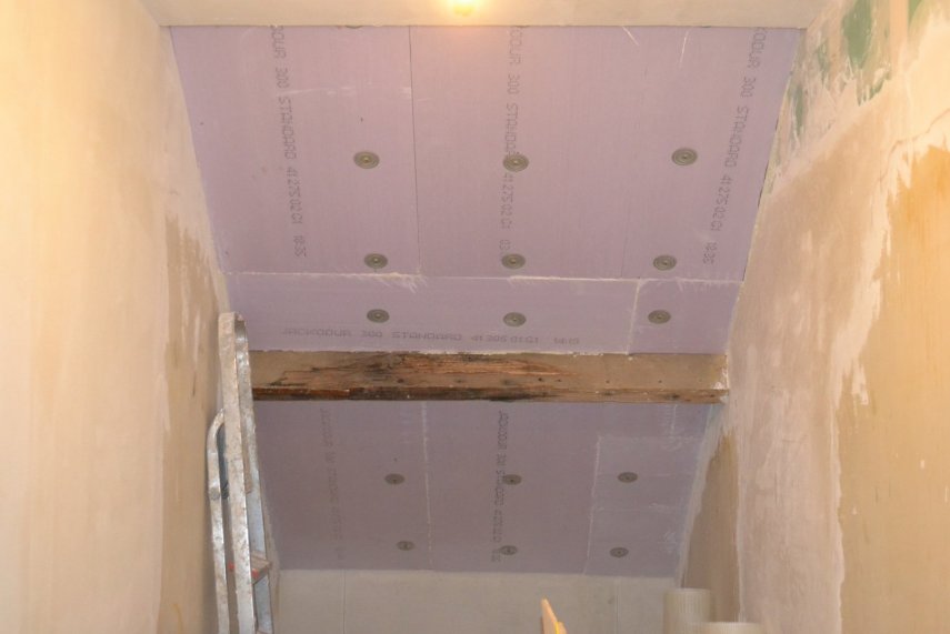

Стены и потолок в коридоре на площадке мансарды полностью готовы. Оклеивал на шпаклёвку пластиковой сеткой. Получилось два слоя шпаклёвки, потом третий финишный. Пока не грунтовал и не красил. Приобрёл для этой же площадки комплектный набор подвесного туалета. Небольшую раковину для мытья рук заказал через интернет.

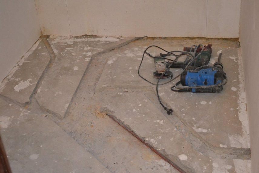

Здесь же пришлось основательно порезать стяжку для прохода и подхода трубы к точкам подключения. Установил порожек для двери, думаю на следующей недели навешу. Просвет крыши в коридоре временно утеплил листами оставшейся от кухни изоляции.

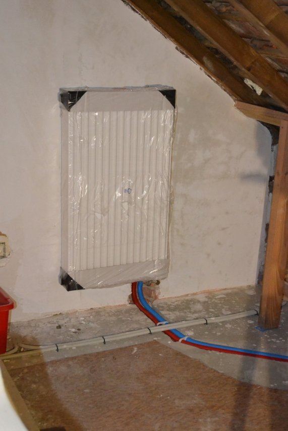

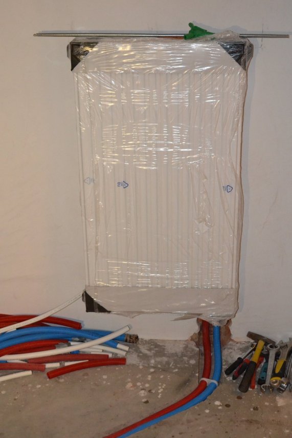

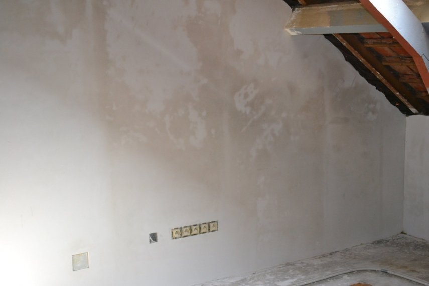

Стены на самой мансарде практически все оштукатурены. Остаются небольшие мелочи. Подготавливаю места для навески радиаторов, прохожу финишной шпаклёвкой.

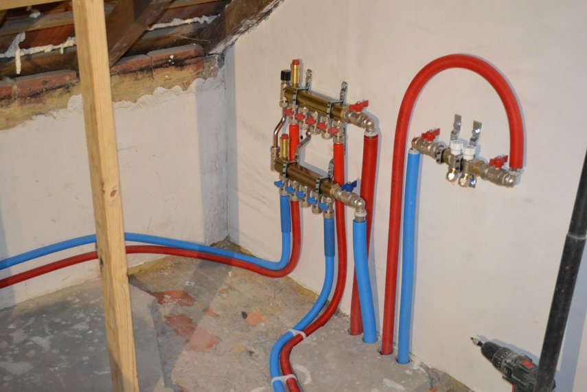

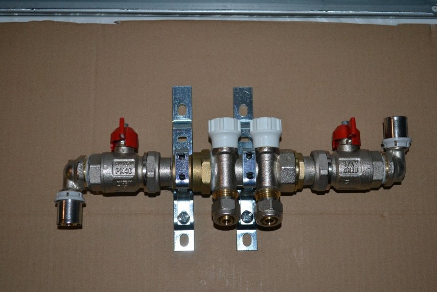

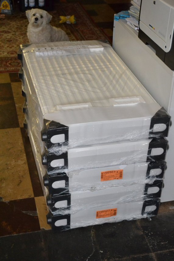

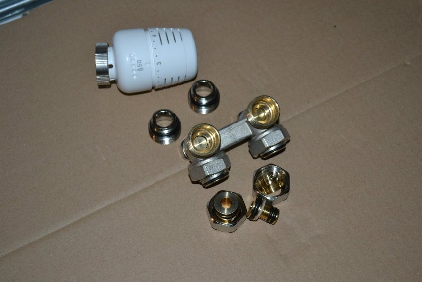

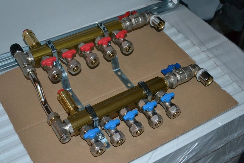

Привезли всё, что заказывал для мансардного этажа - пять радиаторов, краны в полном наборе с термоголовками. Собрал два последних коллектора, которые будут установлены на мансарде. Один замыкающий для группы отопления, второй для рециркуляции на две точки.
Следующий этап прокладка трубы, навеска радиаторов и их подключение.

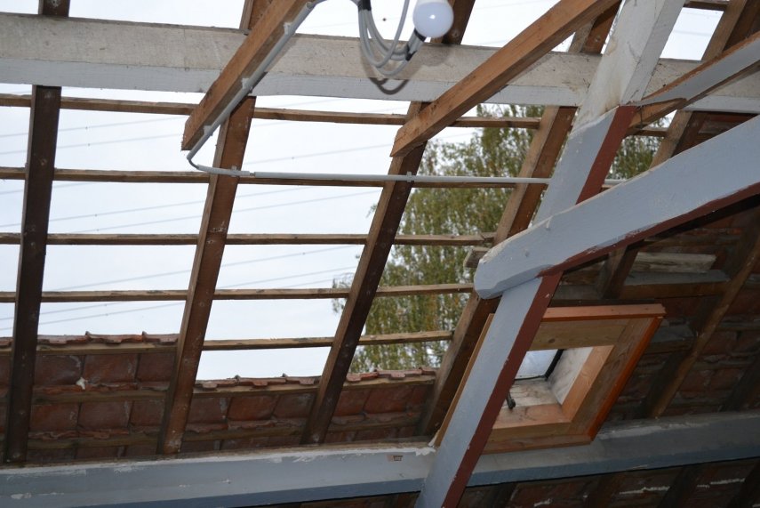

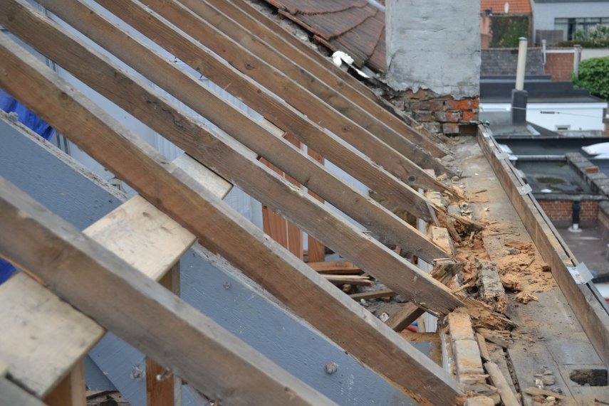

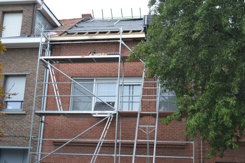

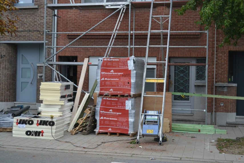

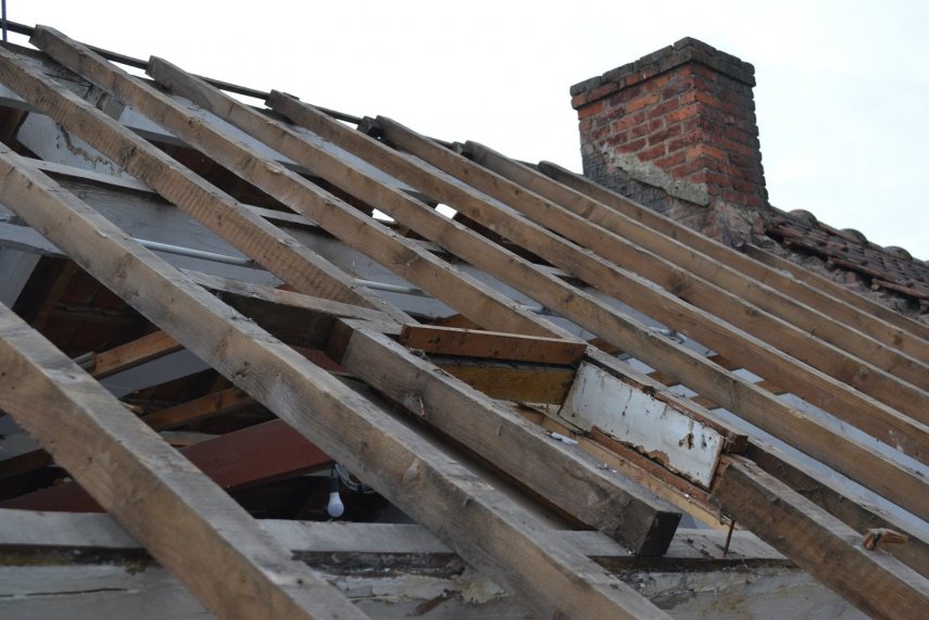

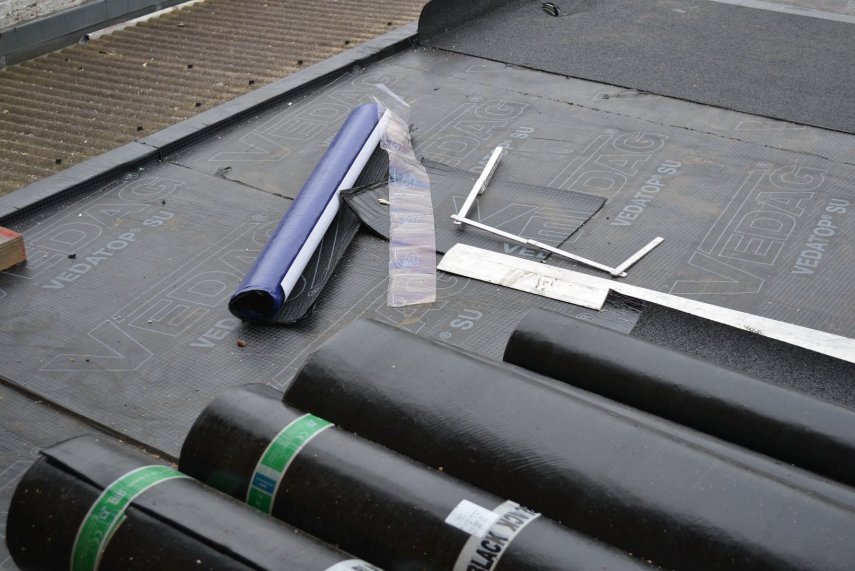

Через неделю начнут крышу менять.

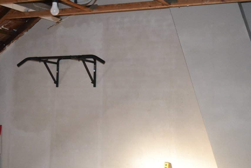

Турник давно повесил, сын занимается. На полу ещё гири и гантели. А у меня вместо спорта - ремонт.
Смотрю, у вас КЛЛ-ки в ходу...
Старые запасы или до сих пор на рынке конкуренцию светодиодным лампам составляют?

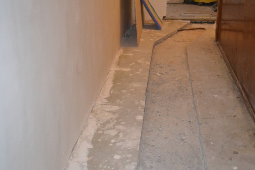

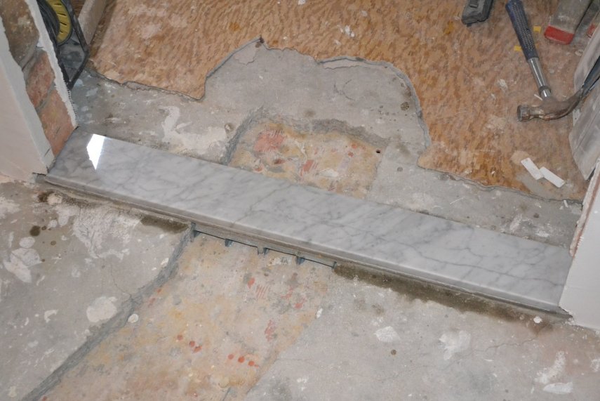

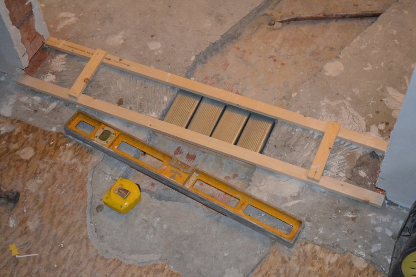

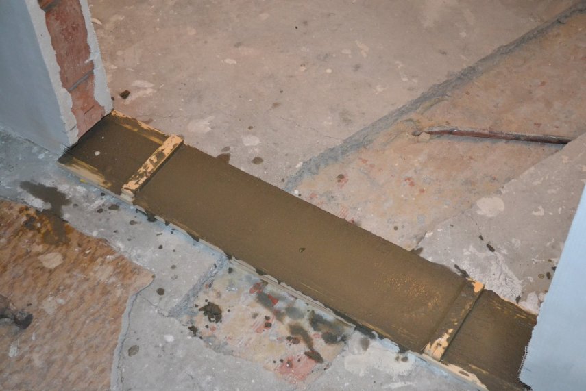

Проход под порогом делал с помощью П-образных профилей: что-то стандартное или сколхозил из подручного материала?
ПыСы: ... и стандартный каменный порожек.... :)
Лампочки из старых запасов. Применяем пока из принципа "лишь бы светила".
Под порогом должны проходить 8 труб на 16 в изоляции. Просто на глаза попался кусок профиля, в него как раз входят две трубки. Нарезал куски по длине в раствор сверху ещё пару кусков арматуры 6 ки положил.
Мраморные порожки буду устанавливать во всех комнатах. Пространство пола разделяется, можно использовать разные материалы. Не нужно лепить металлические порожки. Совсем без порогов тоже не по мне.

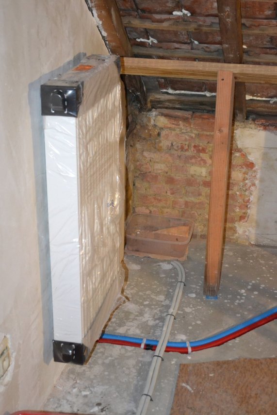

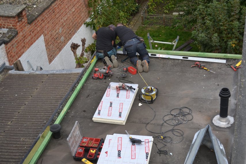

Поставил коллекторы, навесил пару радиаторов. Вчера приходил спец по крышам. В следующий понедельник, вторник начнут делать. Ну а я буду продолжать свою работу по прокладке труб.
