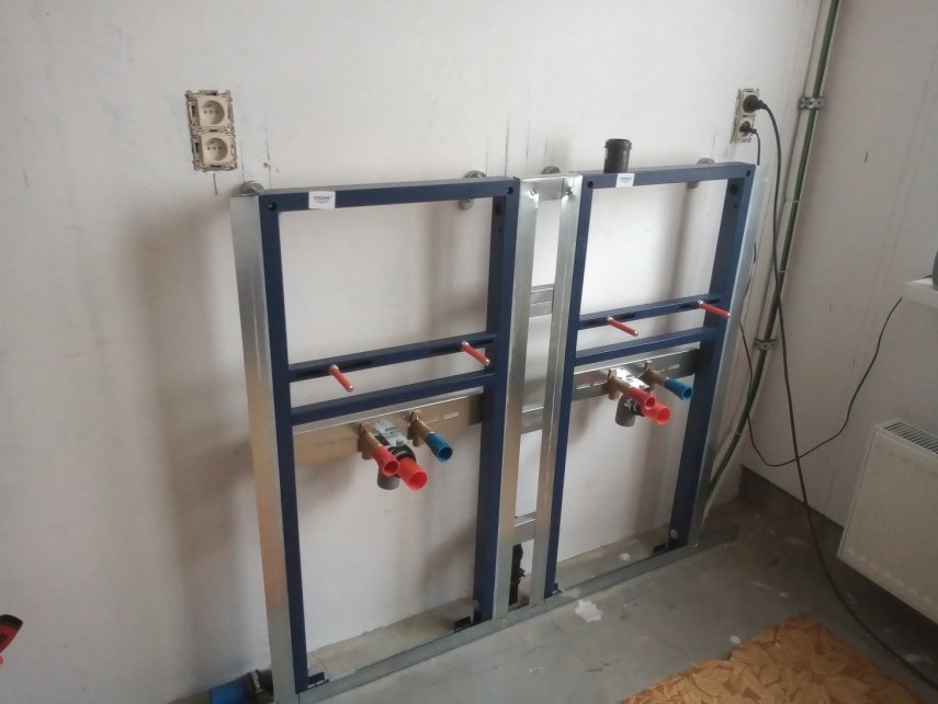

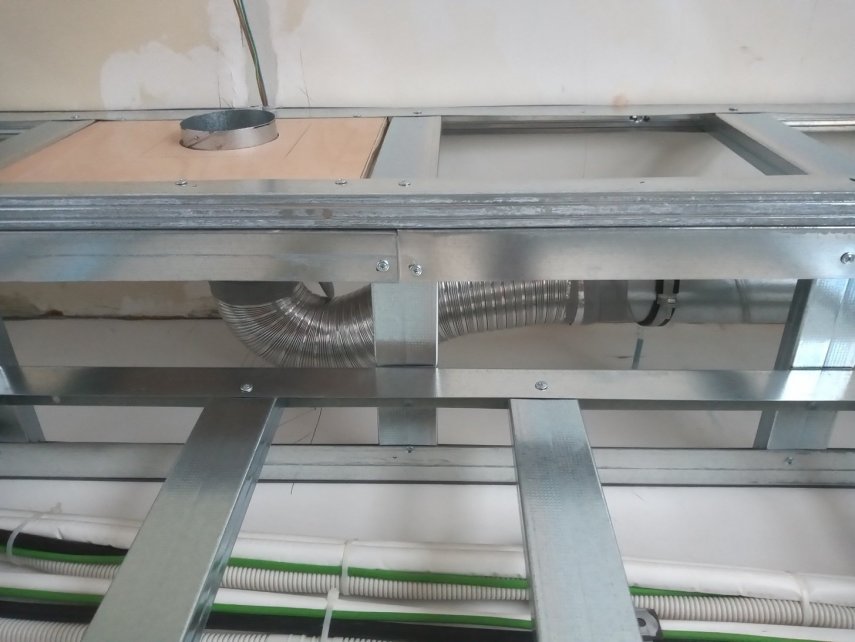

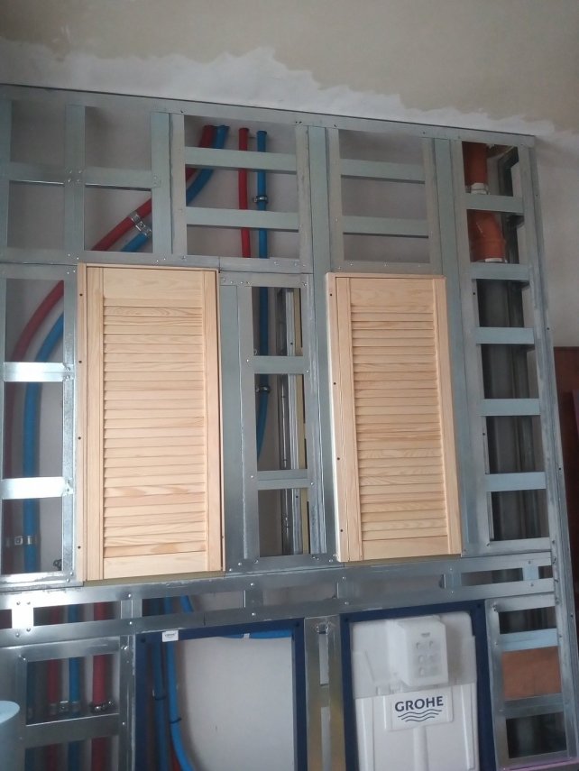

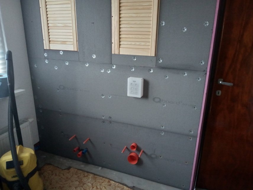

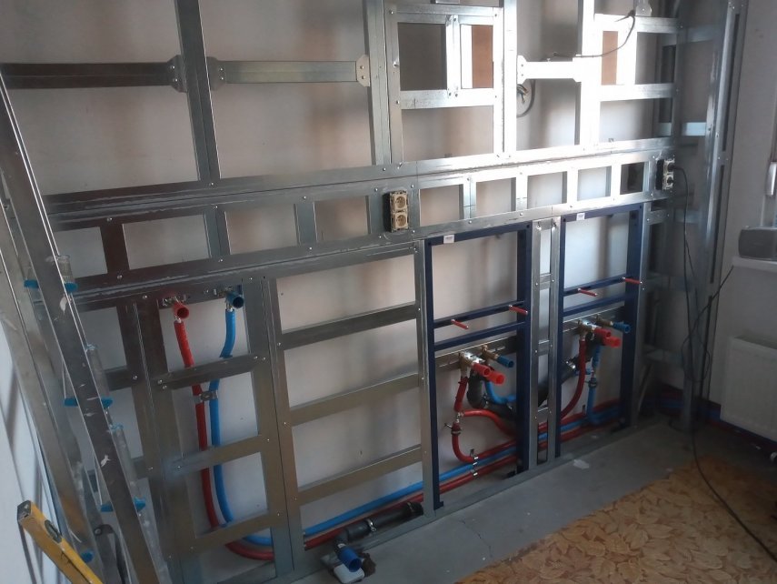

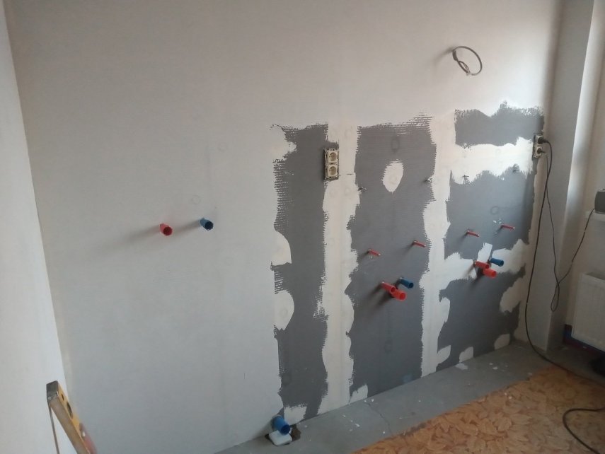

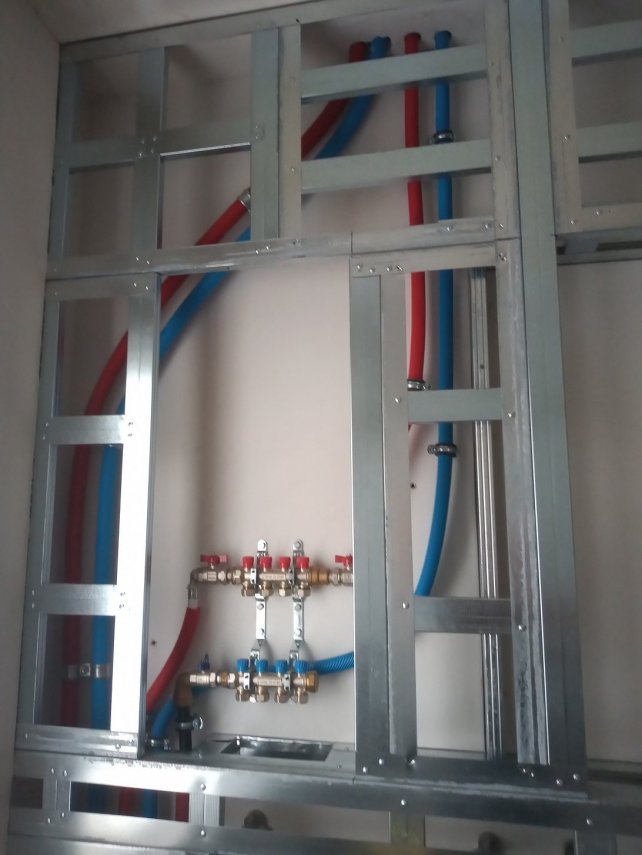

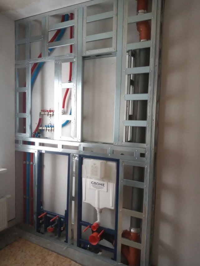

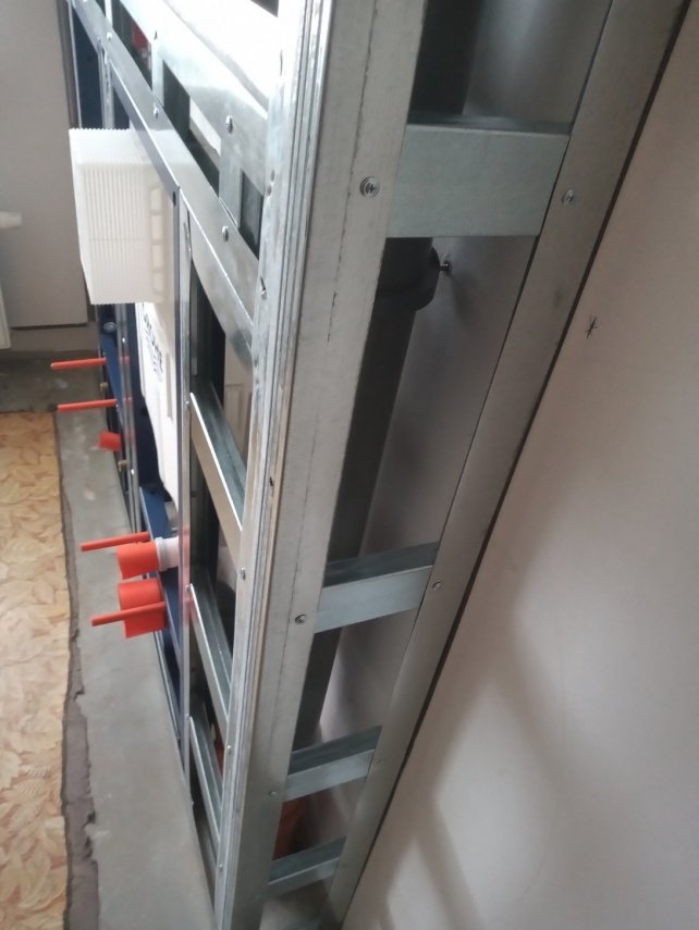

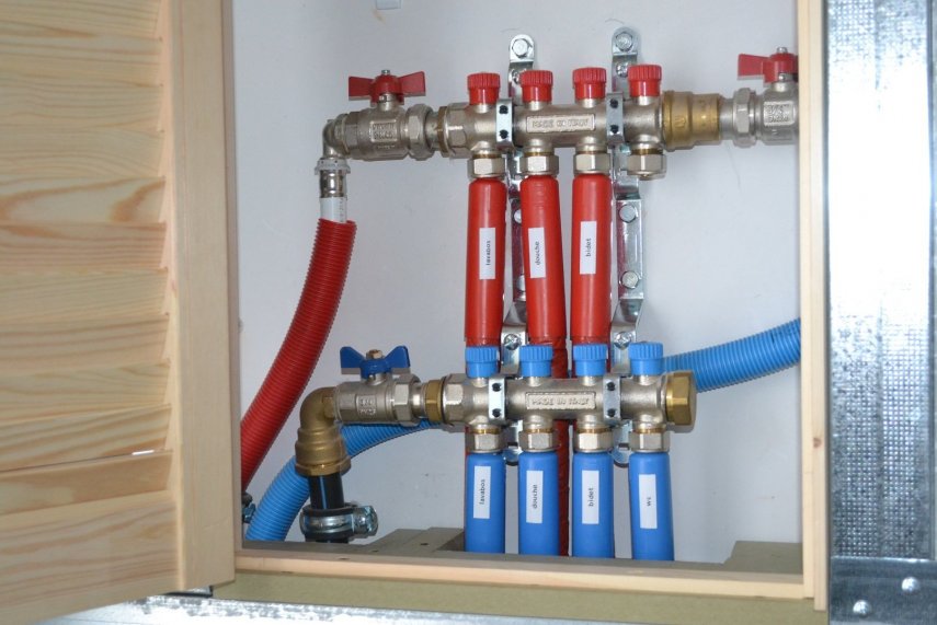

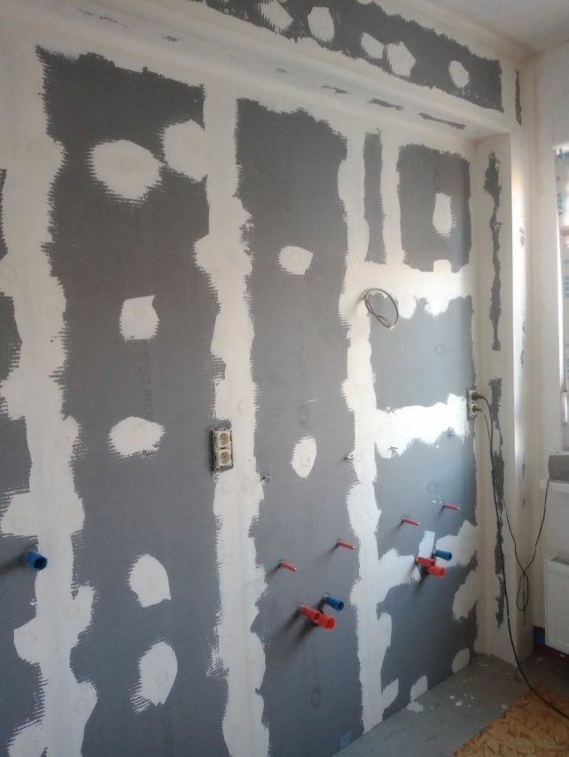

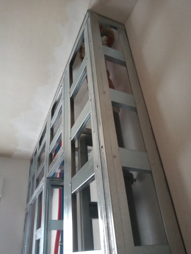

С нижнего этажа переместился в комнату второго этажа, где будет ванная комната. С левой стороны поставил две инсталляции для раковин, справа поставил две инсталляции для биде и унитаза. С одной стороны каркас из профиля почти закончил. С другой стороны начинать строить каркас буду после оштукатуривания последней стенки, а так же здесь нужно просверлить отверстие в стене на 120 мм. для вентиляции и смонтировать трубы для неё. Завтра, послезавтра придут заказанные прессфитинги для труб и крепления. Буду делать разводку от коллектора до точек, если успею в субботу всё запрессую, а потом двинемся дальше. Раковины возьму Duravit ширина 60 см, глубина 55 см., керамические полочки над ними Geberit по ширине раковин.
Всё остальное оборудование для ванны, плитка, виниловый ламинат на пол, душевая кабина и т.д. уже выбраны. В конце января начну закупать и заказывать. Обшиваться короба будут не ГКЛ, а q board 2 см толщиной.243A.thumb.jpg.dd07dc7b80c7bf9d36a3ee51a37fb9cb.jpg244A.thumb.jpg.c4ea8ac9b1f74e745fb46d1ab0099d27.jpg245A.thumb.jpg.380e287b424517cc15bfef9b735e562a.jpg246A.thumb.jpg.388783d7705c0dcecbda996328e1064a.jpg247A.thumb.jpg.ce2ca760a1d39e76d2afb4897af4ead3.jpg248A.thumb.jpg.75f3e71ed05e5673a118c16a401faf03.jpg249A.thumb.jpg.91d452cfb9eb8e26ef47967cdc63b43f.jpg

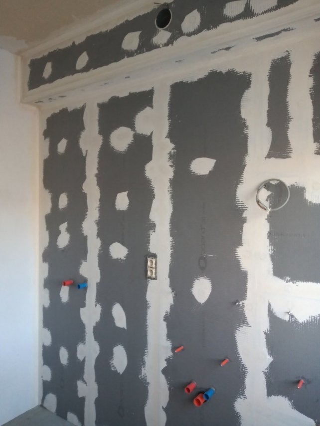

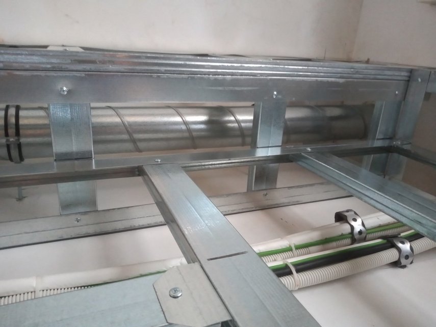

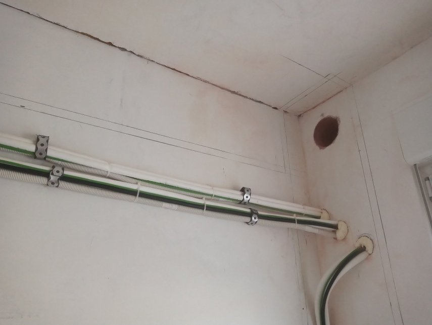

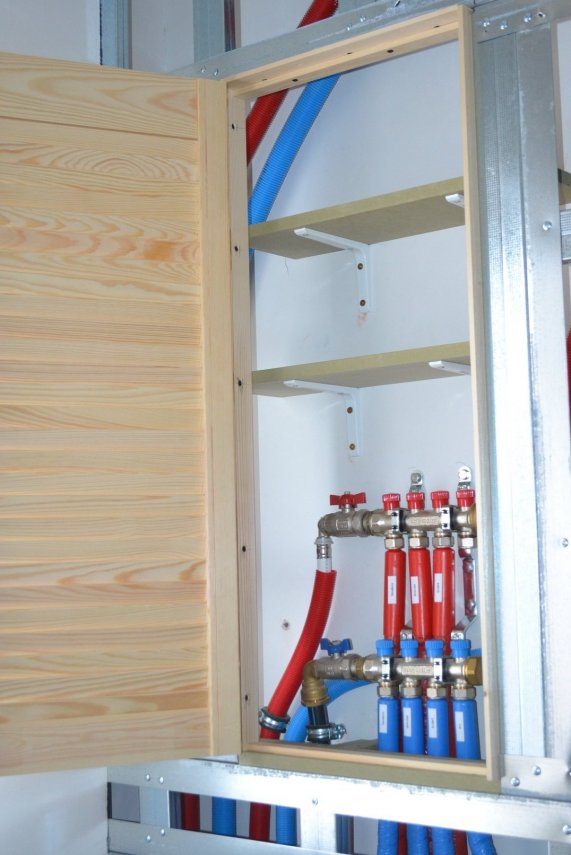

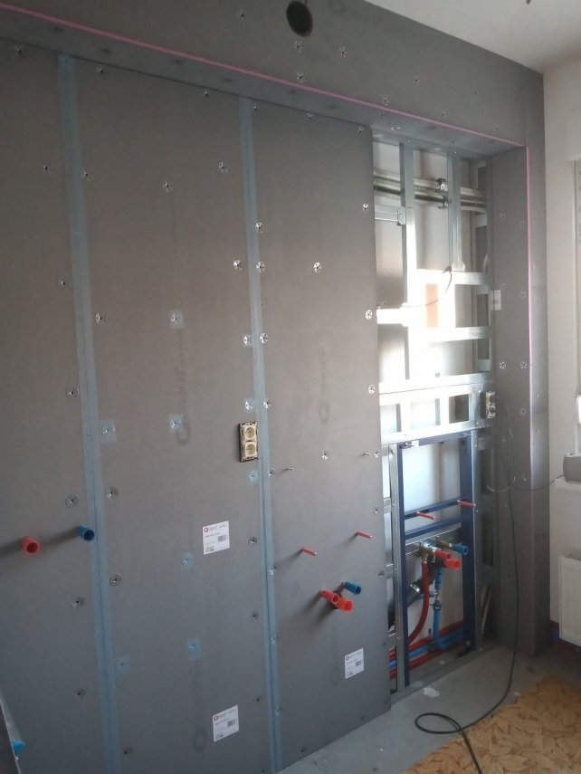

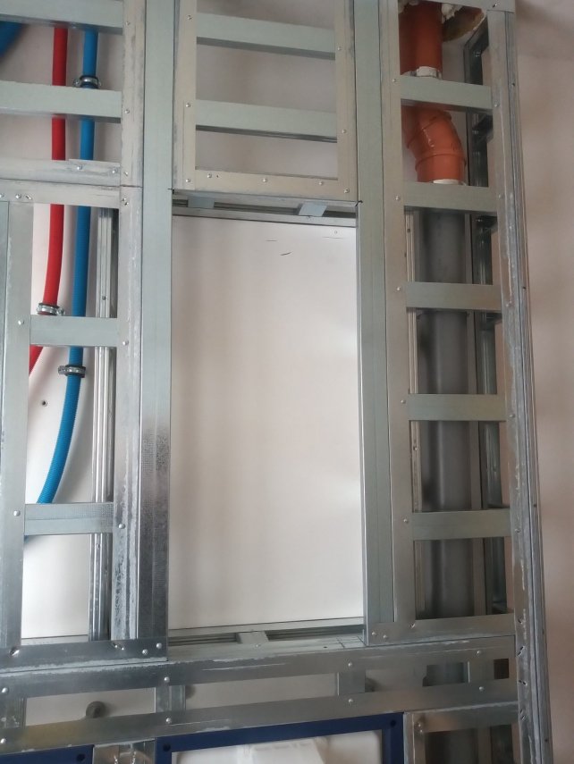

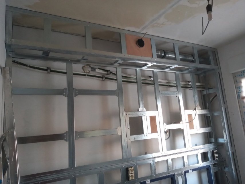

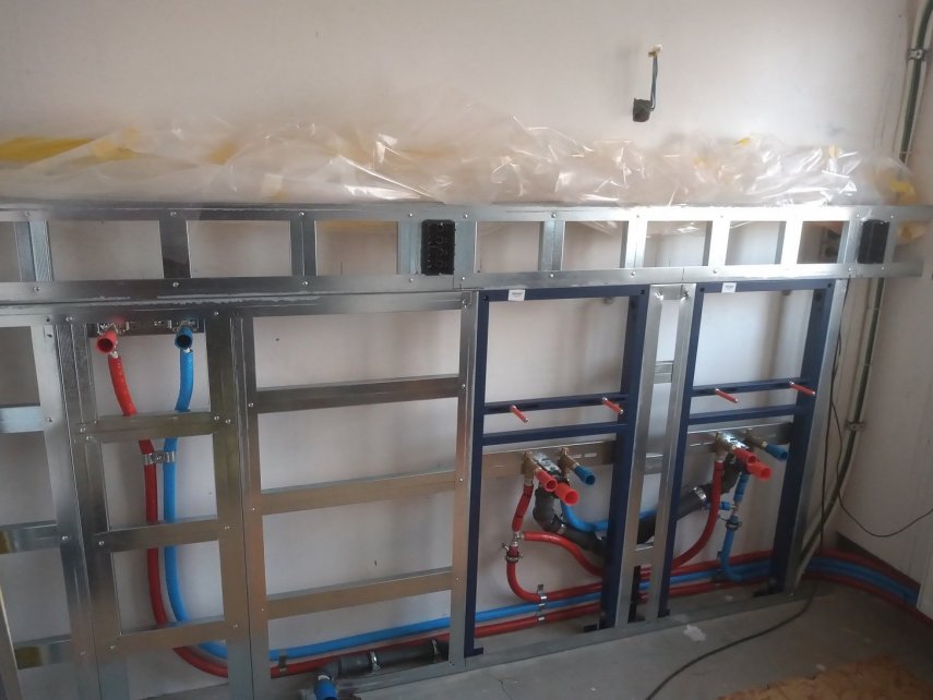

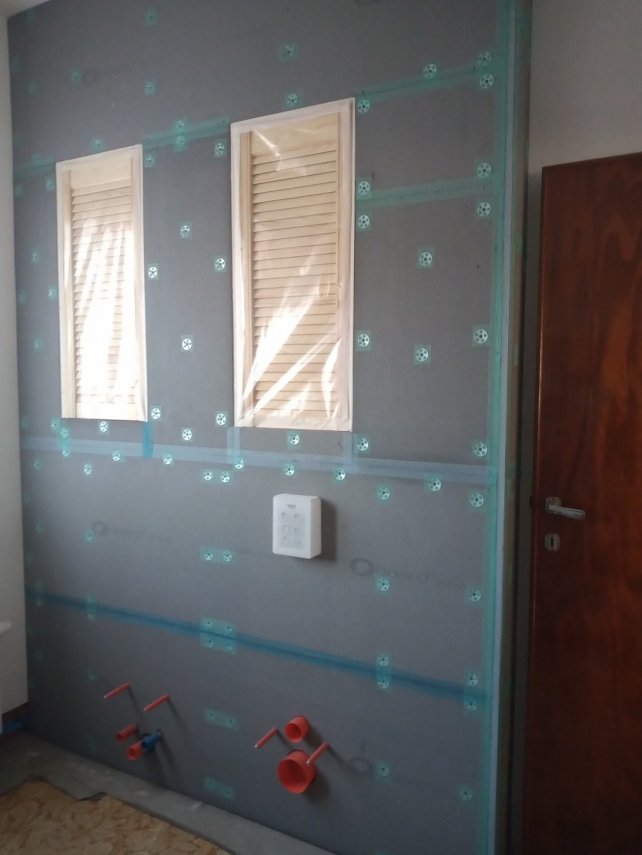

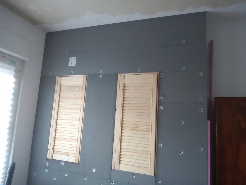

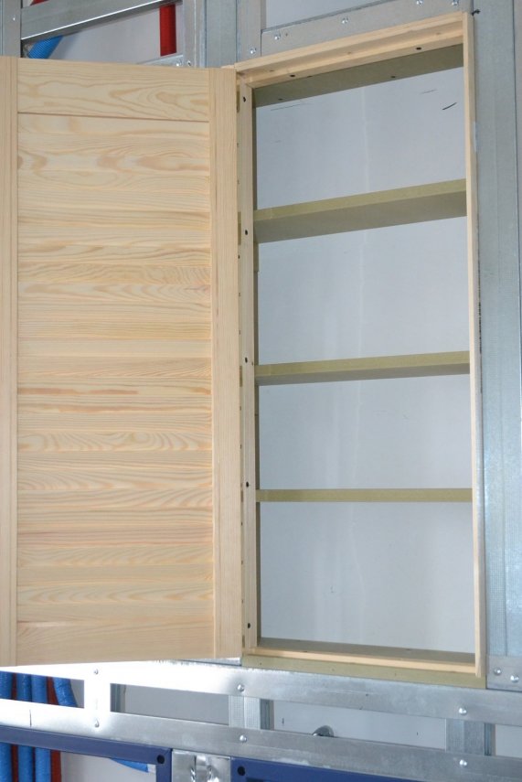

В новой ванной комнате продолжаются монтажные работы. Соединил все точки для воды с коллектором и опрессовал. Сделал шкафчики где планировал, навесил дверки и один короб обшил двухсантиметровой по ширине плитой. С другой стороны стены произошла задержка из за отверстия в стене для вентиляции на 3 недели. Ну вот человек пришёл с инструментом всё сделал и я смог продвигаться дальше. Закончил каркас из профиля, розетки пришлось переустанавливать с выносом из стены. Смонтировал трубу вентиляции.
Первого марта должны доставить раковины и керамические полочки. После замеров под крепления полок и установок шпилек для них буду обшивать каркас, а затем работать по оклеиванию стыков и оштукатуриванию потолка и стен до уровня плитки.

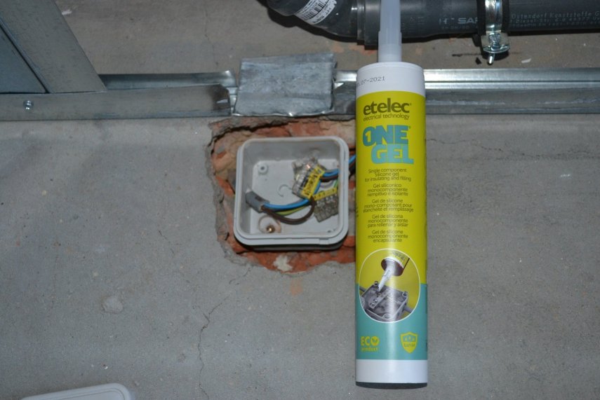

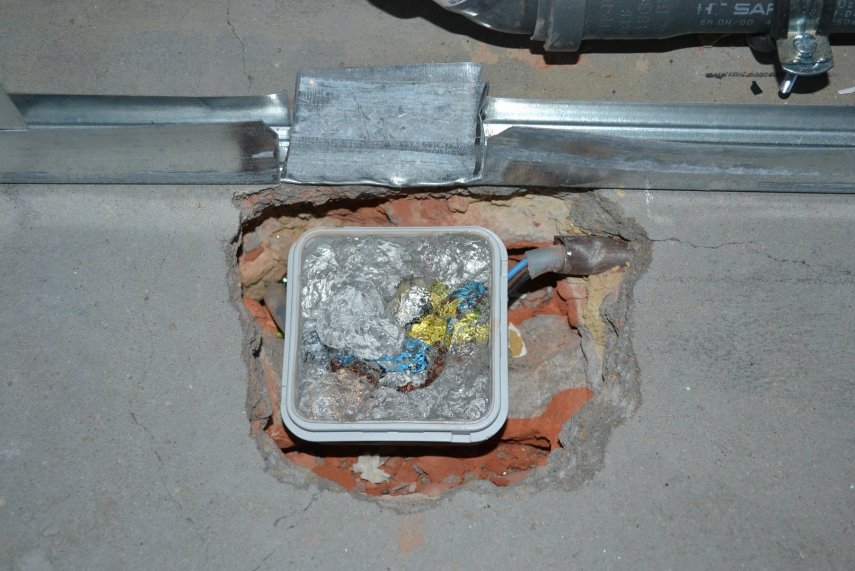

При креплении трубы для слива душа пробил кабель на свет. Поставил коробку и залил контакты спец.гелем.
Суров ты. :)
Гель-то спец для электрики, или для сантехники?
Ага, вроде вижу что для электрики.
Ну понятно, что не для плотских утех. :)
Но честно говоря, не понял юмора. Зачем коробка? Срастил, заизолировал и похоронил. Всем так делаем, никто не жаловался. :)
6 часов назад, zmeygordynich сказал(а):
Зачем коробка?
Он поставил Ваги. Должон быть доступ (как при необходимости выковыривать из герметика - второй вопрос :)).
Да, обжать гильзами и закрыть двуми слоями ТУ с клеем - лучше не бывает.
Но у видимо сложности с обжимкой.
Пайка, сварка...
Ну, может быть пайка (для Виндзора), хотя её последнее время не рекомендуют.
Смотреть по условиям эксплуатации надо.
Пайка,сварка, скрутки здесь не применяются.Поэтому применил Ваги. Доступ мне к коробке не нужен. Её нужно воспринимать как пластиковый контейнер, где произошло соединение кабеля. Залил гелем и похоронил в стяжке. Всё. Этот кабель идёт на лампочку нижнего этажа в зале. Для него не нужны особые условия эксплуатации.

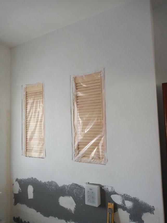

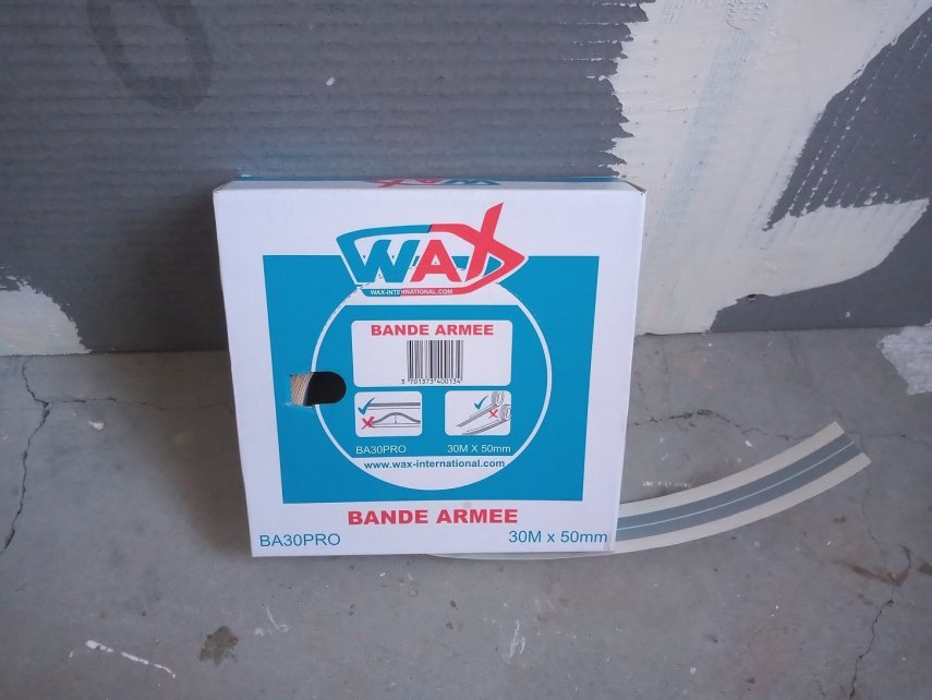

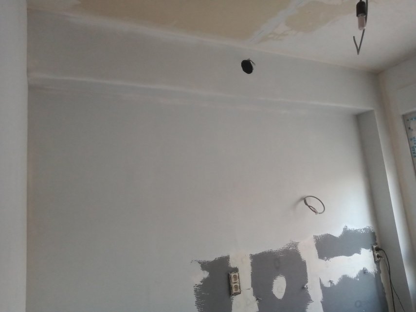

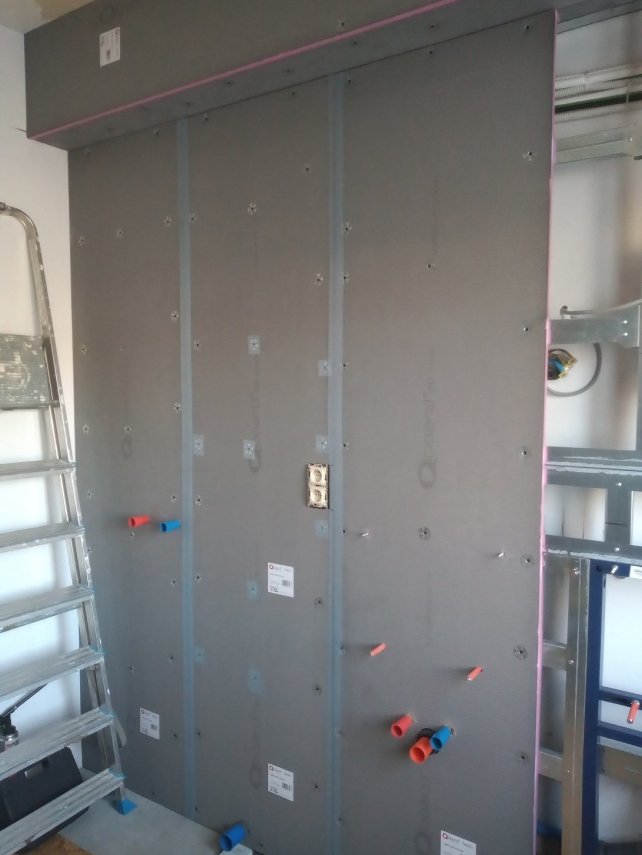

В ванной комнате обшил обе стенки, проклеил стыки сеткой, а так же стыки со стеной проклеил лентой. Сейчас занимаюсь армированием стен и потолка сеткой и оштукатуриванием всех поверхностей. Задача - подготовить все поверхности под покраску. Потом нужно выровнять пол, затем плитка, установка дверной коробки и двери, покраска потолка и стен, постелить виниловое покрытие. Ну и завершающий этап это установка сантехники.

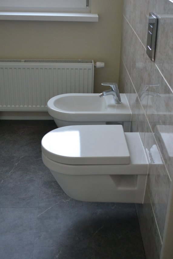

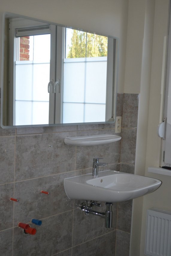

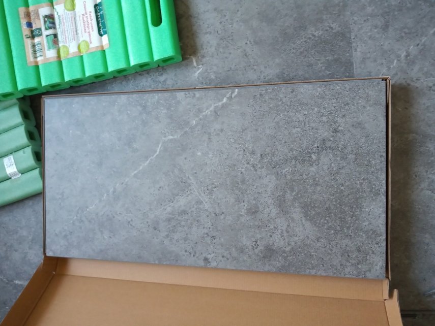

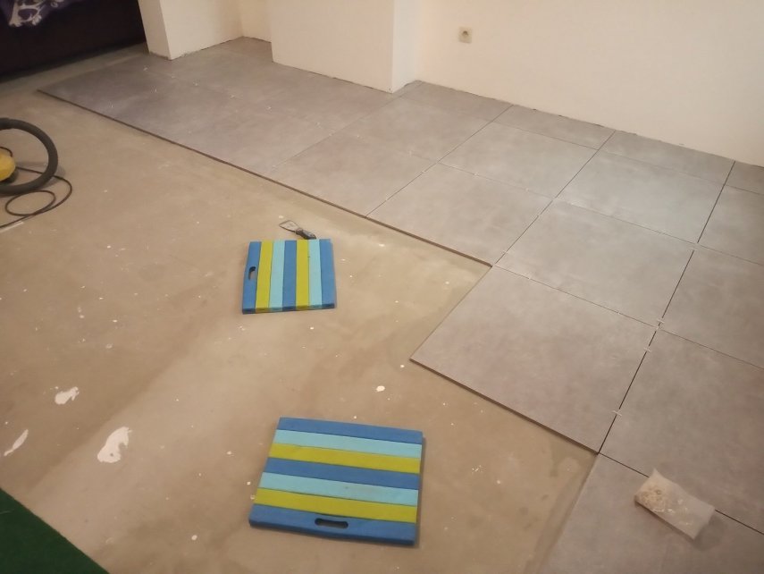

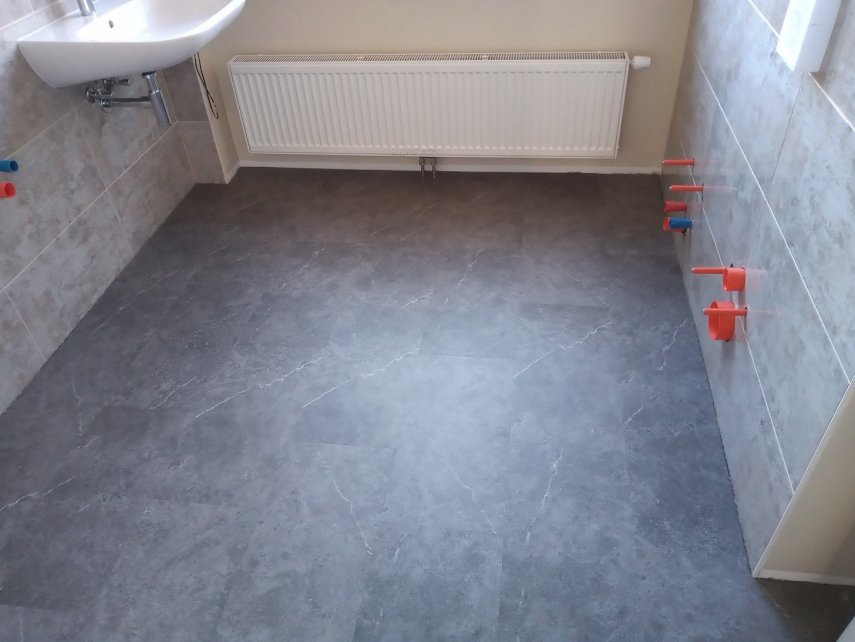

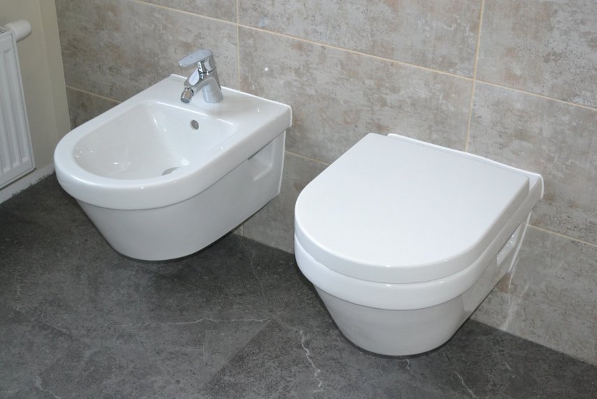

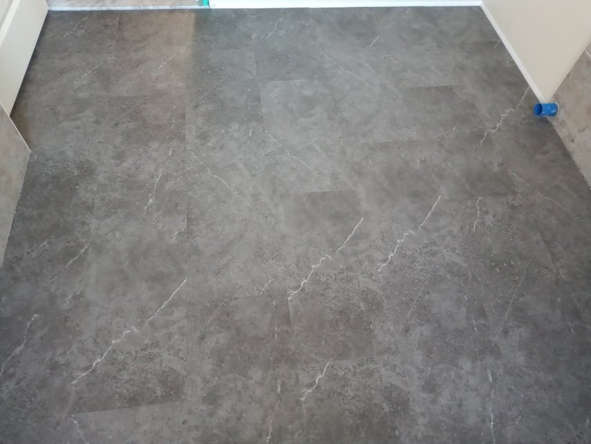

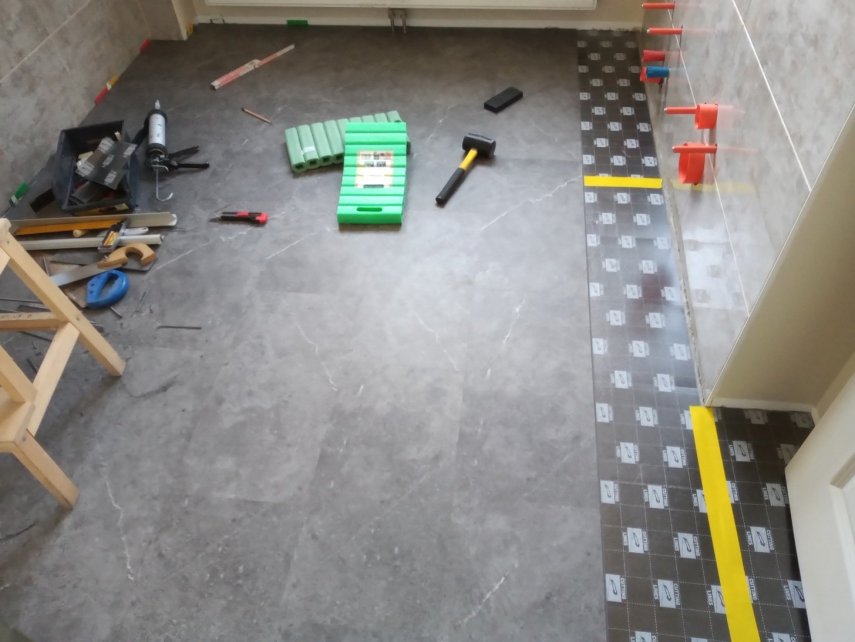

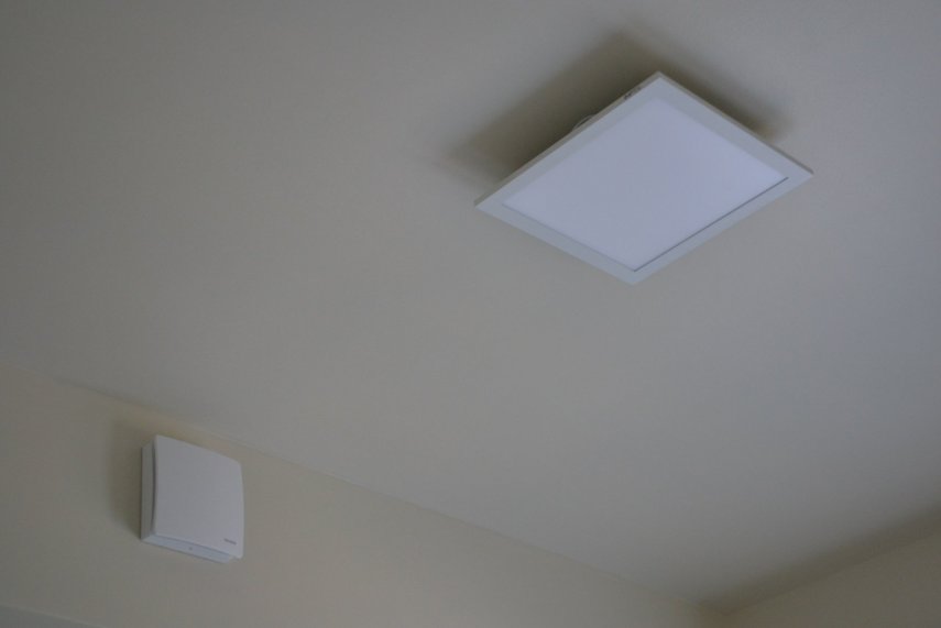

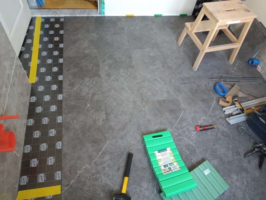

Ванная комната полностью окрашена, установлен вентилятор, светильник, зеркало с подсветкой, дверная коробка и дверь. Постелил пол из виниловой плитки. Раковина с полочкой пока только одна. Вторая оказалась расколота. Конечно мой косяк, что не открыл две коробки и не проверил сразу. Заказал по новой на следующей неделе должны привести. Вчера навесил биде и унитаз. Дня через три соберу душ.кабину. Ну и так по мелочи еще осталось - плинтус и т.д.
