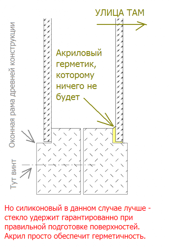

Можно ли вместо оконной замазки использовать герметик для наружных работ , будет ли держаться?
Если да , то какой и как лучше наносить ?
Будет держаться, вот только стекло будет не снять, бить на куски и герметик чистить, скоблить от рамы

Акриловым узким слоем (дорожкой), миллиметров 5. Тут явно времянкой пахнет, срочной подготовкой к холодам. Я ставил. Никаких проблем. Красота была не нужна. Старые рамы, дожить до замены. Акрил вам не силикон - срезается, сцарапывается, счищается.

Да, чуть не забыл. Если рама старая, кривая-косая, правильно вклеенным стеклом геометрию рамы можно подправить, что и было сделано. Вклеивать начинали силиконом. Тот быстро кончился и меня жаба задушила его покупать - акриловый вдвое дешевле.

- в инете инфа, что акриловые в целом не пригодны для наружных работ. Но в то же время сказано, что есть исключения. Подскажите какие ?
- при выборе силиконовых, надо учитывать тип материалов. Какой силиконовый  годен для стекла/дерева ?
Спасибо.
А можно герметик  - на уличную сторону внешней рамы ?
Попытайте Кимтек Силакрил 121. Гибрид силикона и акрила. Из преимуществ: излишки можно замыть простой водой, можно красить, эластичность как у силикона, морозостойкий. В вашем случае из недостатков будет лишь как и у обычного акрилового герметика - не водостойкость, т.е. длительный контакт с водой, но с учетом того что рамы будут видимо окрашены, есть надежда, что долгого прямого контакта не будет.
п.с. есть белый. Есть прозрачный, но при нанесении цвет белый, что как бы удобно контролировать излишки, после высыхания становиться прозрачным.

Можно! Он не только закроет щель. Если раму во время установки стекла на герметик предварительно перекособенить в правильную сторону - она закрываться будет лучше Рехау. В одном помещении я так и сделал. Там 4 окна и две фрамуги. Общая площадь остекления около 8 м. Суммарная длина по штапикам около 45 м. Два силиконовых картриджа закончились моментально и пришлось докупать. На силикон я не дочь миллионера, посему закончил акрилом. К тому же окна не в моём собственном жилье, а на производстве, где начальство не поспешит материально компенсировать мою ремонтную инициативу.  Расход уже не вспомню. Вам я советую затариться в Лероймерлене или OBI - там сейчас прозрачный силикон по 50 рублей. Вполне себе силикон. Купил уже 40 картриджей по 20 в каждом.
