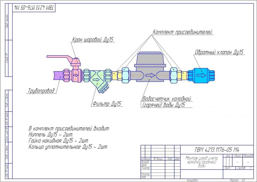

Не знаю как у вас, а у нас для приемки и опломбировки счетчика снабжающая организация требует чертеж/схему подключения и она утверждается и прилагается к договору. Вот такой чертеж никаких вопросов не вызывает.

11 час назад, torki сказал:
Зато я теперь знаю откуда пошла мода ставить так фильтры.
И откуда, интересно?
5 часов назад, Evgenik сказал:
Может она и требует, пока по телефону сказали за 1500 придем и все установим или сам прикрути за 300 опломбируем,
Чертеж точно вопросов не вызываеть. Обратные клапаны в нашей местности не встречал нигде.  А фильтры ставят в том числе и сливом в верх  против тока воды и без сетки ;)
2 минуты назад, Manul сказал:
Ну, если совсем тупые, то пусть ставят так, как на картинке.
Гвозди бы делать из этих людей - не было б в мире тупее гвоздей.
