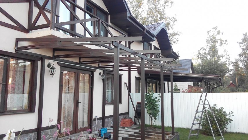

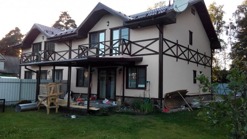

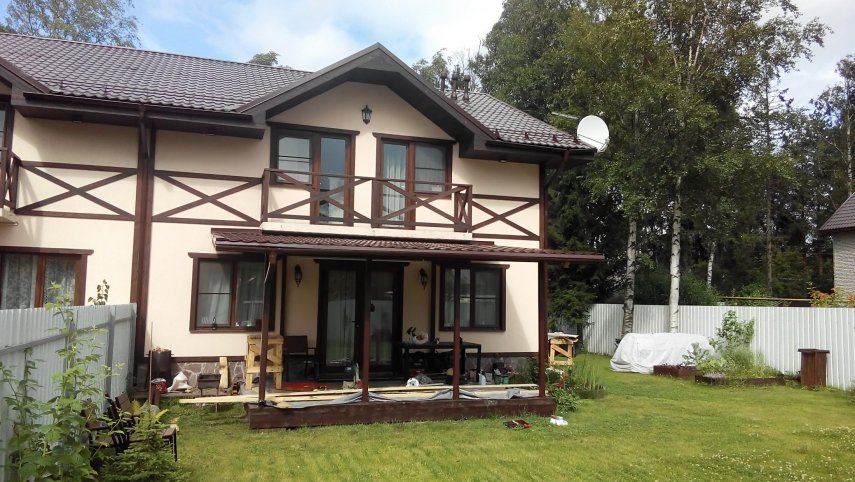

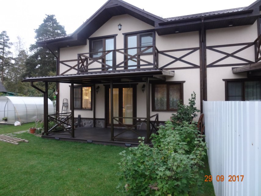

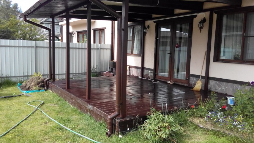

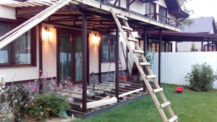

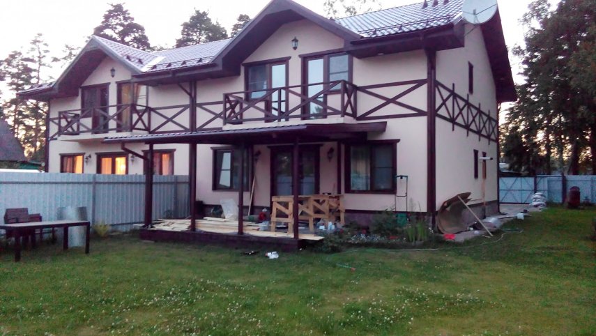

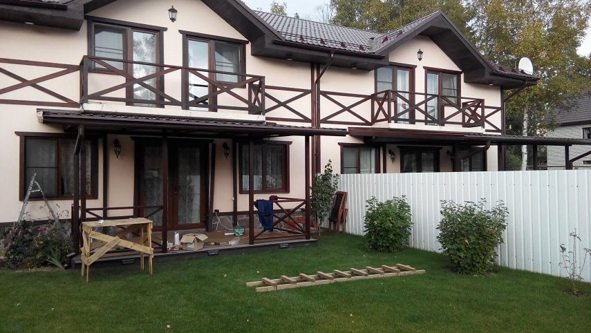

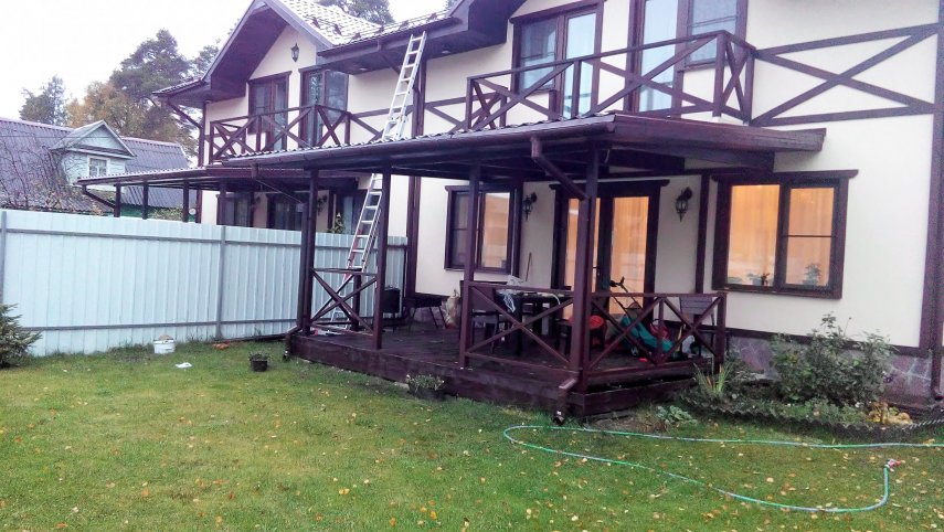

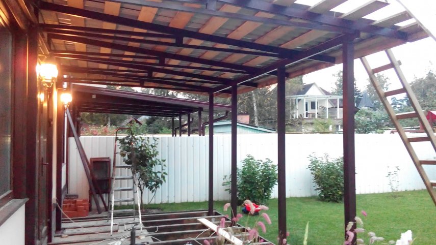

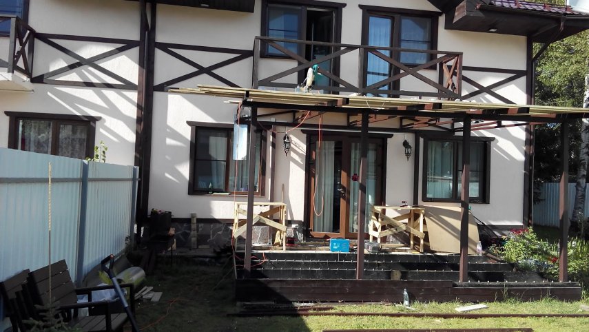

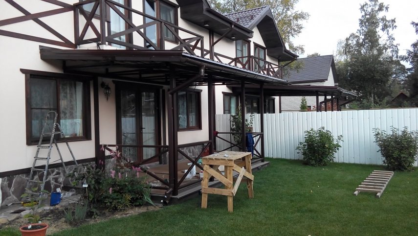

Навес над террасой.
Дмитрий 78

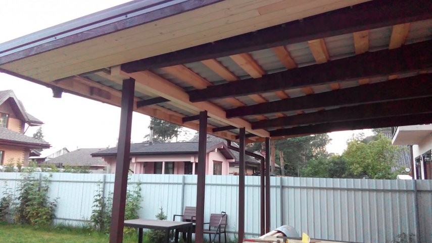

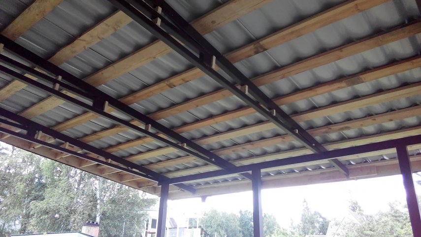

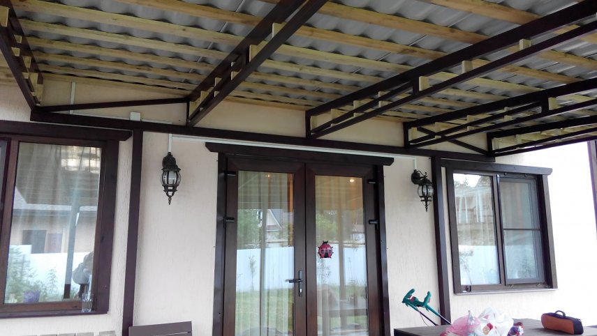

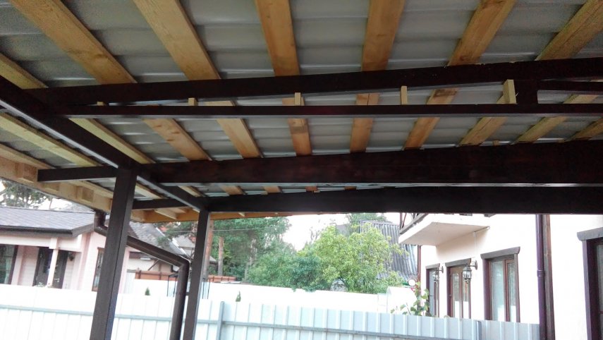

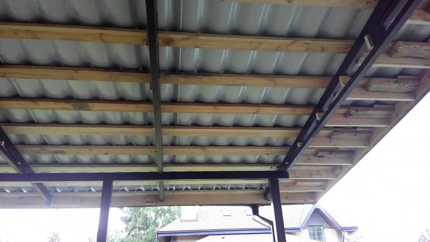

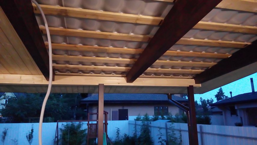

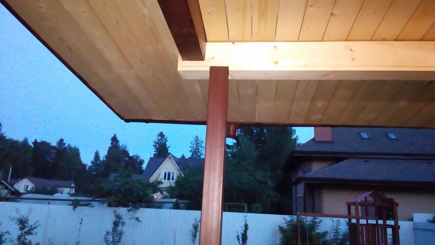

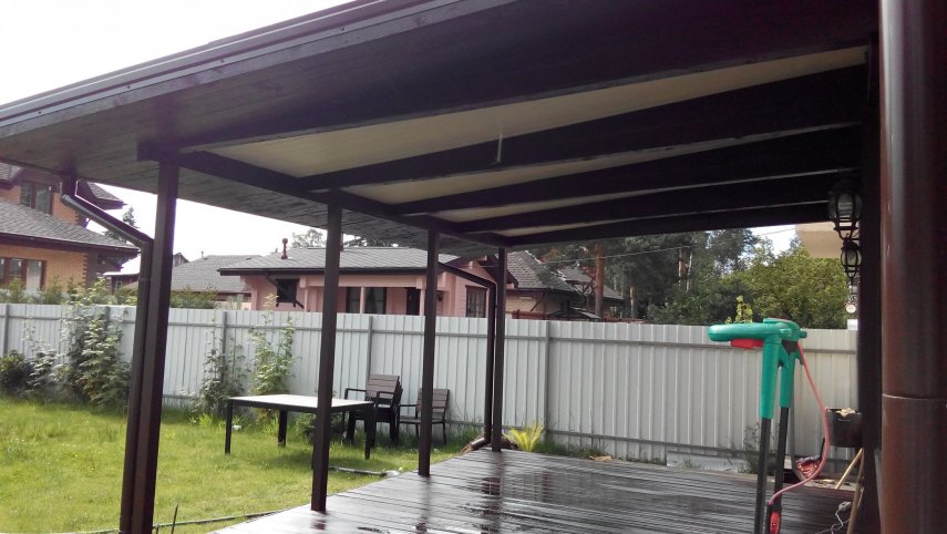

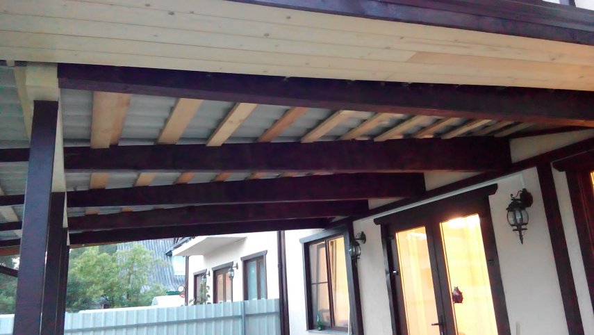

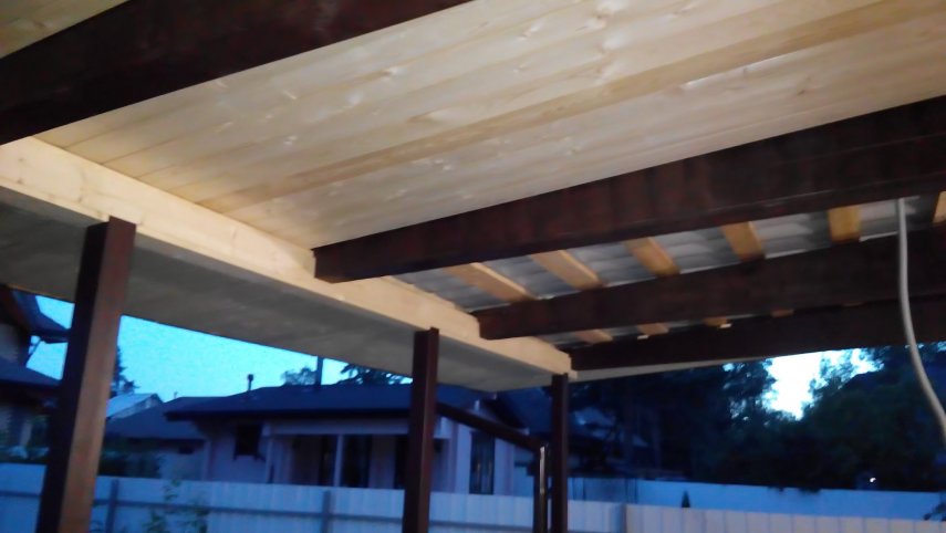

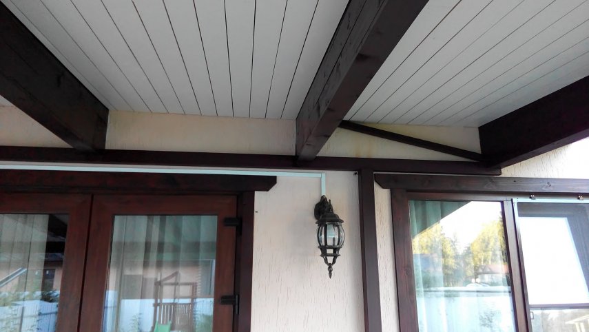

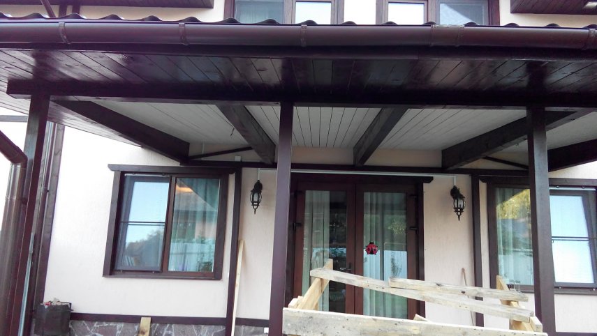

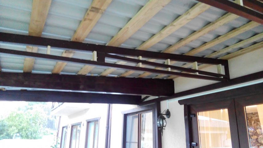

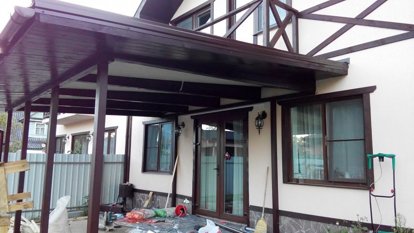

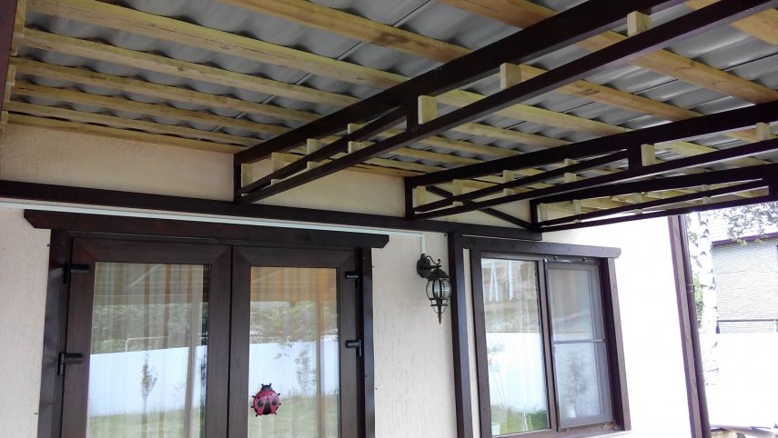

Гидробарьер забыли. Конденсат с металочерепицы будет скапывать на доску.
И вопрос: древесина у вас куплена уже обработанной, с пропиткой?
А мож и не будет конденсата - улица ...перепада температур нет.
А будет, по любому. Металл остывает быстро, поэтому на его поверхности под утро образовывается конденсат. Вот уже много лет наблюдаю эту картинку на крыше веранды моего соседа. Кста, даже на заборе из металлопрофиля бывает нередко.
Очень часто задаюсь вопросом: ребята, красивые и недешевые домики строите, а ливневые канализации практически никто не делает. Неужели сброс воды с крыши не напрягает? И второе: вам самим нравятся эти стены вокруг усадьбы? Не дешевле и эстетичнее сделать зеленую изгородь?
У него с другой стороны дома над крыльцом черепица без гидры - ничего не капает.
от пропитки заказчик наотрез отказался - экономия...
В 23.08.2017 в 09:10, Manul сказал:
Человек дом только купил, чего ты наезжаешь :) Обживется - сделает изгородь

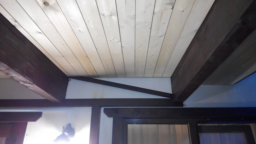

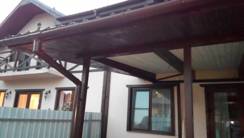

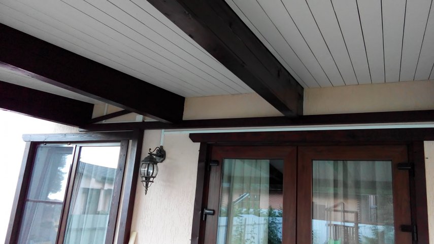

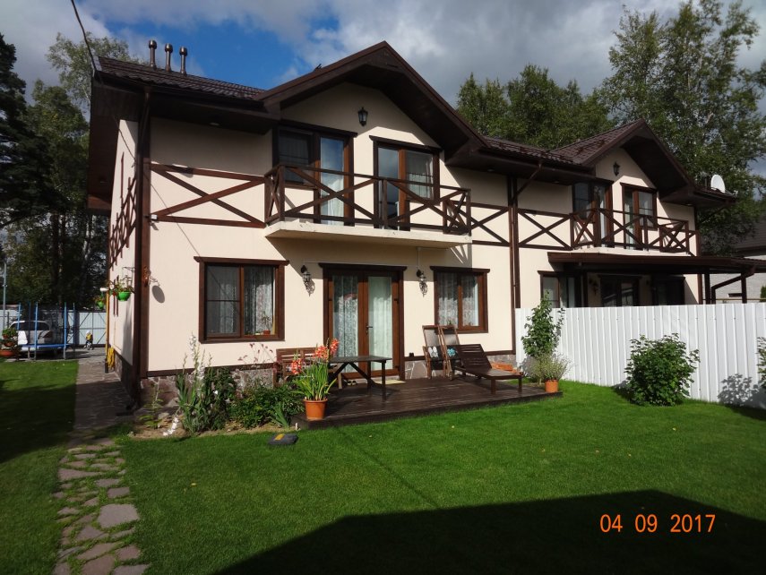

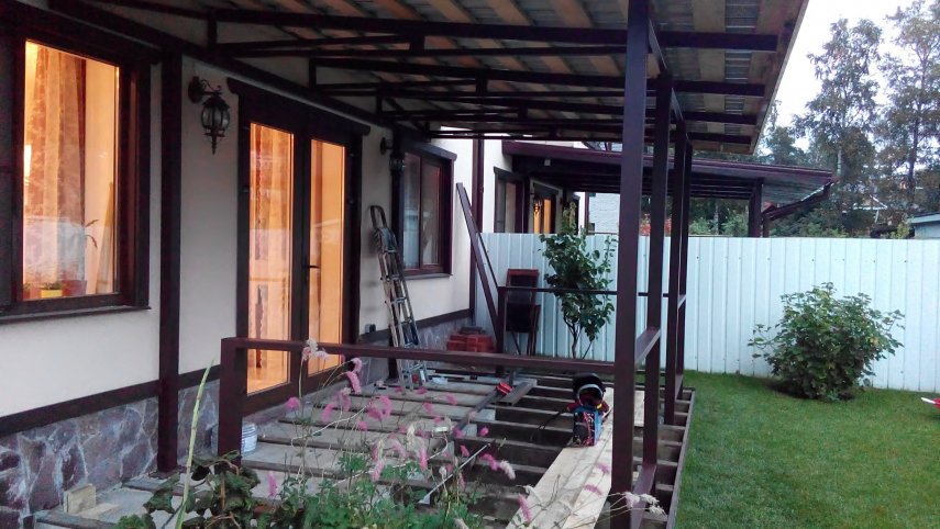

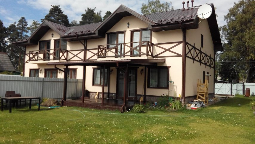

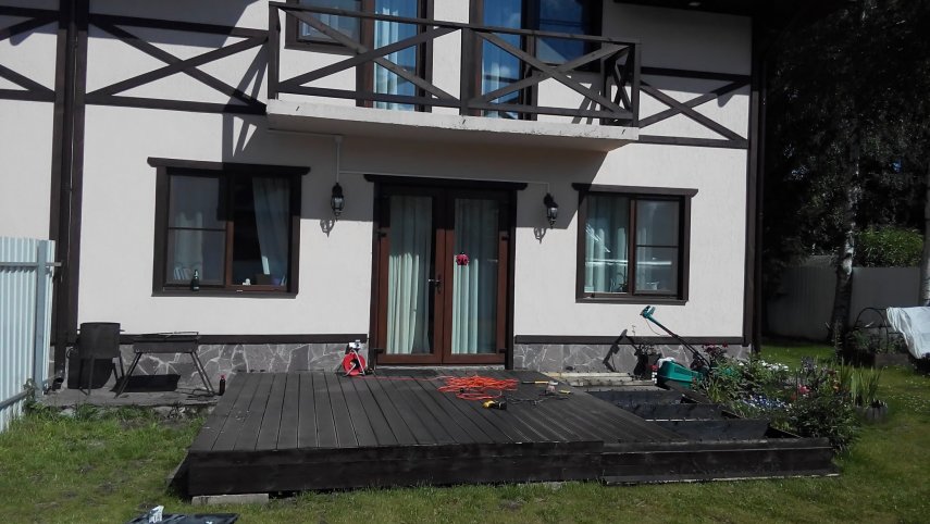

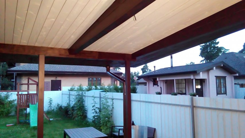

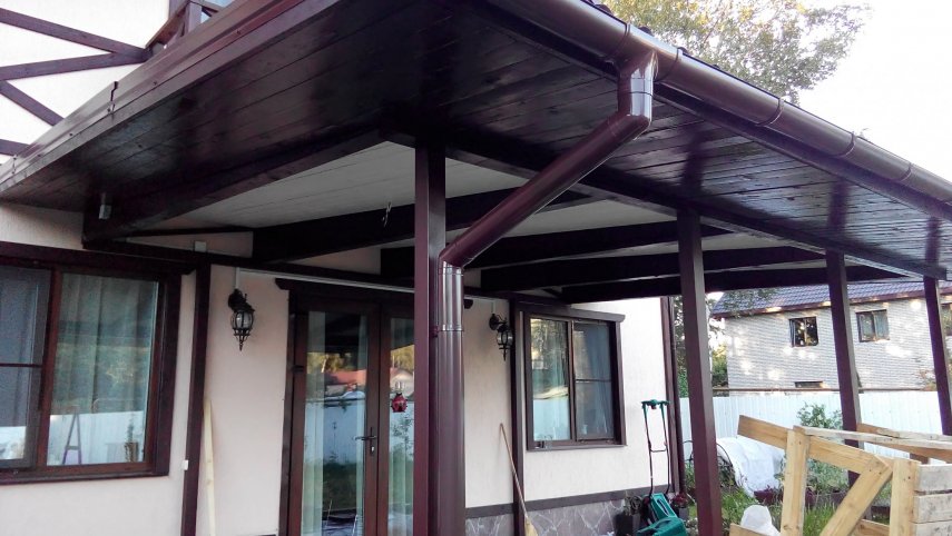

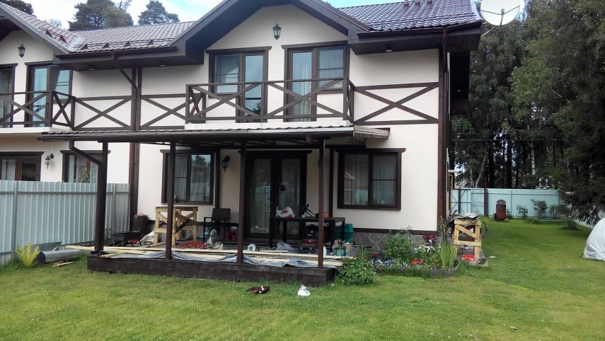

Дело вкуса конечно , но на мой взгляд топорно выглядит навес над террасой , а над ним балкон...
В 25.08.2017 в 17:56, Jurij сказал:
Вы предлагаете балкон отрезать? :)
26 минут назад, Дмитрий 78 сказал:
Не предлагаю....без навеса смотрелось все гармонично..сразу видно проект делал профи..а потом начались хотелки всякие ...претензий к качеству изготовления навеса нет ..главное чтоб заказчику нравилось ..мое мнение стороннее..
Мне кажется террасу можно было б  продлить с левой стороны вдоль забора и над этим местом сделать навес а над дверью не делать ..но это мое мнение
Ну, не знаю, Себе я бы тоже навес сделал. Погода у нас в Питере в основном дождливая.

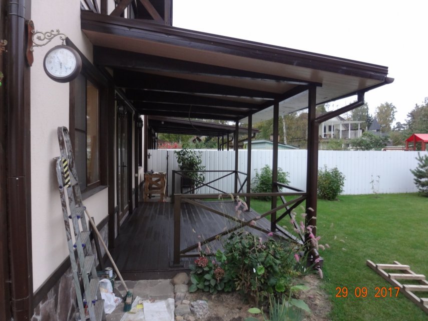

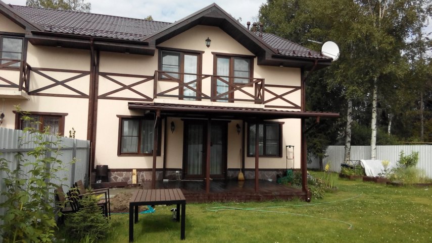

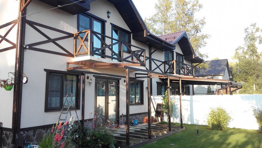

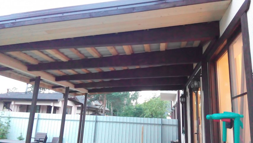

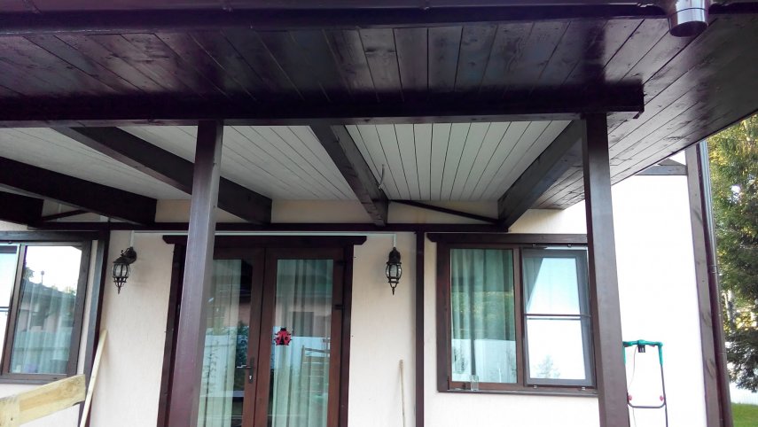

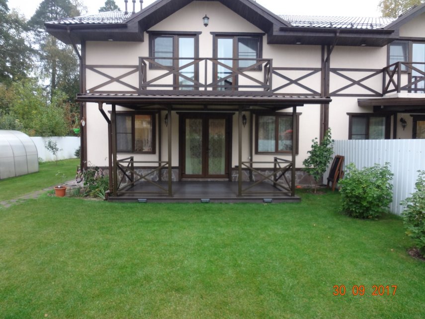

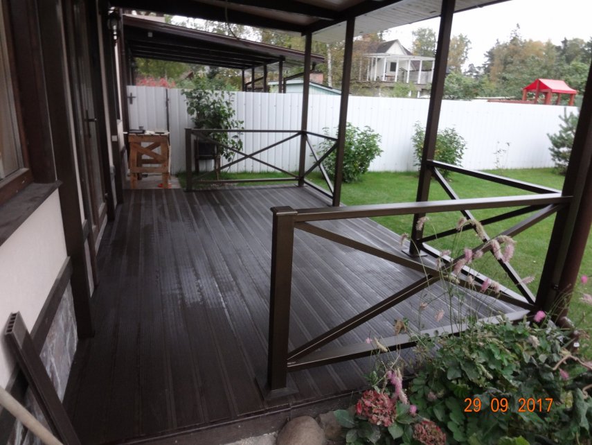

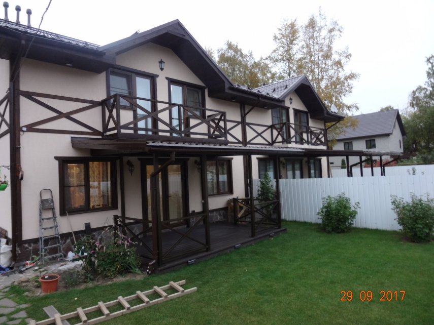

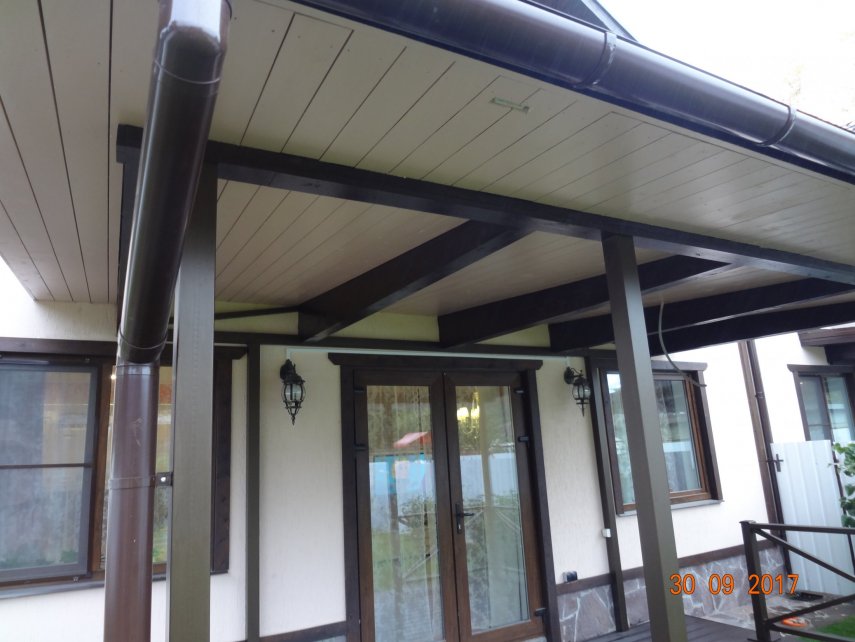

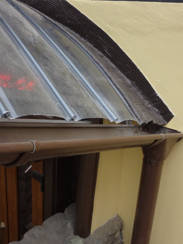

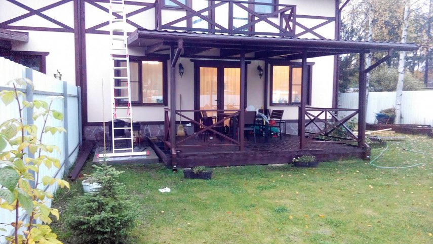

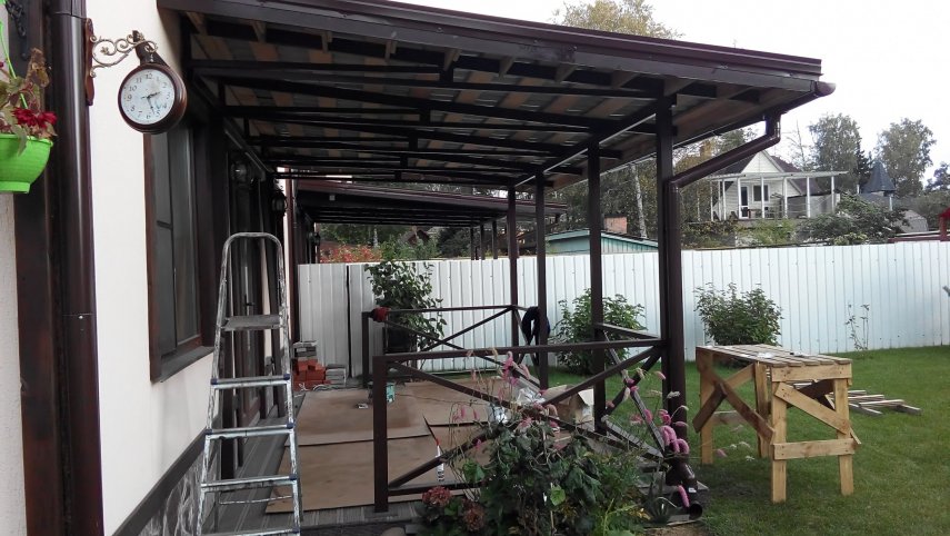

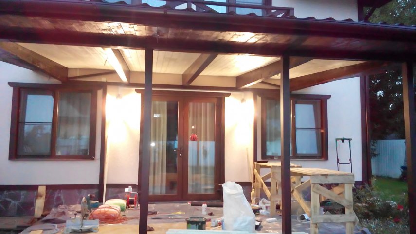

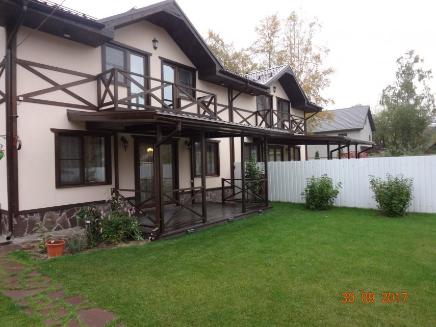

Продолжение. Модернизация соседней террасы. Террасная доска из лиственницы на полу была заменена на декинг из ДПК. После укладки решено было покрыть поверхность декинга террасным маслом. После пропитки маслом поверхность стала выглядеть насыщеннее. Между делом выявили косяки на кровле от застройщика. Во время дождя в одном месте вода течет по гидроизоляционной мембране и вытекает на деревянную подшивку свеса. Будем искать причину и устранять. Еще удивили, что народ не крепит край кровельного листа вообще! И это все видно при беглом осмотре, без выхода на кровлю! На гаражном навесе вода льется мимо желоба! Причина - отсутствие карнизного профиля! Короче, строителям надо было в детстве руки поотрывать ;)
8 часов назад, Дмитрий 78 сказал:
Это wpc доски?  Дерево полимерный композит ...не понятно зачем его пропитывать маслом..во первых скользко ..во вторых не впитывается..в третьих композит не рекомендуется даже мыть хим средствами...
При монтаже необходимо предусмотреть наклон вдоль доски для естественного схода воды - иначе на террасе будут стоять лужи ...расстояние между лагами должно быть не более 40 см иначе доски будут прогибаться и могут сломаться - композит довольно хрупок
Все нормально. Если внимательно посмотрите на фото, где доска без масла, то увидите, что она НИКАКАЯ! Выглядит, как будто 10 лет на солнце выгорала. Второе - очень высокая впитываемость - хозяйский ребенок капнул в одном месте оливковым маслом и в итоге невыводимое пятно, А поскольку на террасе предполагается стол  для принятия пищи, то это будет вечная проблема. После пропитки маслом проблема с загрязняемостью исчезла. Подкрашивал в одном месте металл и капнул эмалью на доску - никаких проблем, стер и нет следов. На следующее утро после нанесения повышения скользкозти не замечено. Короче - всем понравилось. Эксперимента ради я обрезок доски покрыл пинотексом - выглядит еще лучше, но производитель утверждает, что вследствие деформации краска может растрескаться. Пинотекс достаточно эластичен, и я в этом глубоко сомневаюсь, но для начала решили ограничится маслом. Против масла, кстати, производитель не возражает.  Расстояние между лагами тоже нормальное, прогибов не отмечено, тем более доска безшевная, как половой шпунт. По инструкции шаг 50-100см. Во время сильного дождя скопления воды тоже замечено не было, для этого и крыша делалась.
Эмоциональная реакция заказчика на результат работы, конечно, основополагающий фактор, но и собственное спокойствие и отсутствие рекламаций имеет немаловажное значение. Поэтому, о последствиях своих решений думать надо всегда B)

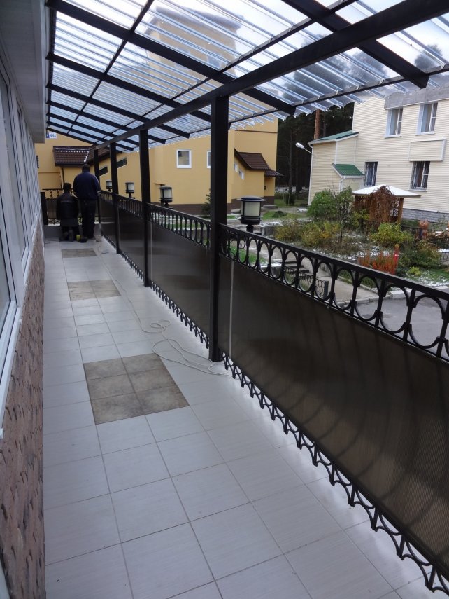

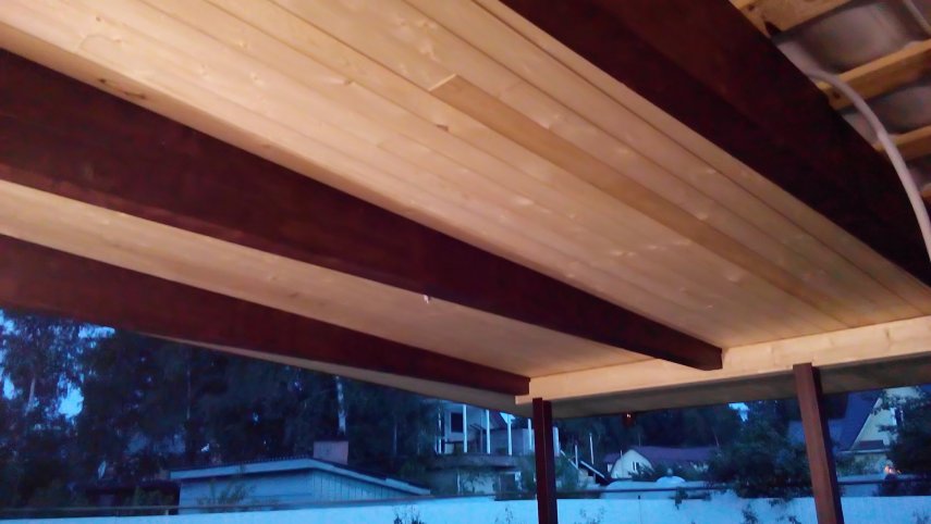

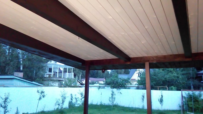

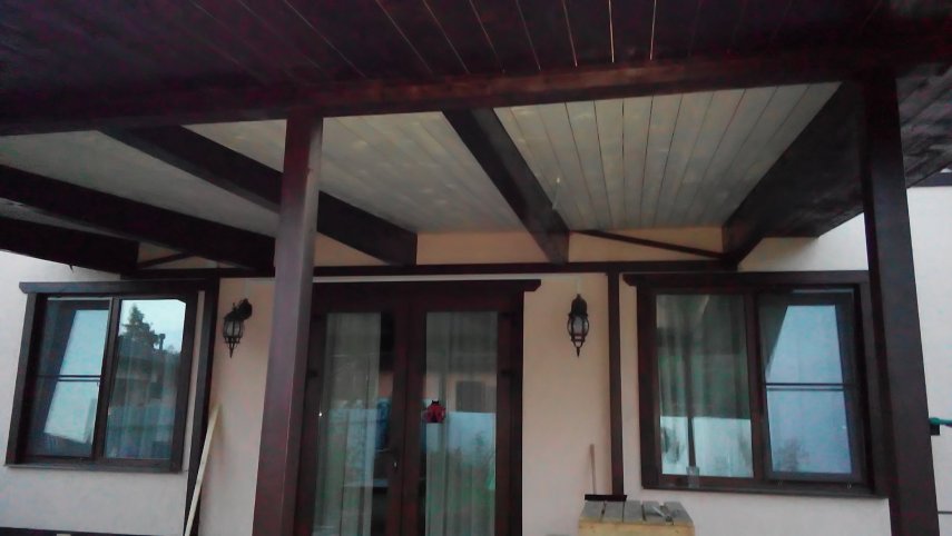

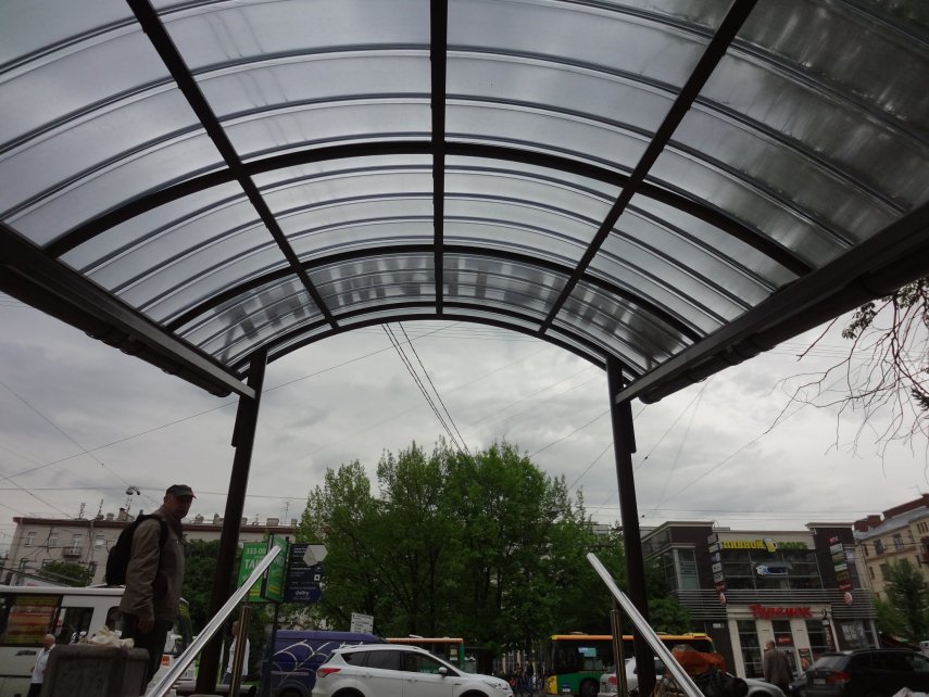

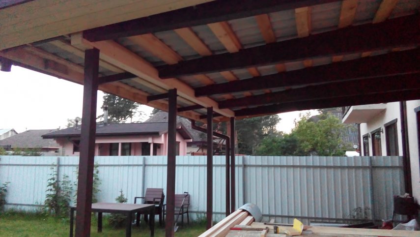

Интересно - в данном случае возможно было сделать крышу прозрачную (напр. из сотового поликарбоната, и какие минусы были бы со временем?
Почему спрашиваю - этот вариант снаружи смотрится несколько массивно (по фото во всяком случае), с другой стороны - при взгляде снизу, раз подшивка светлая, всё "легко".
Поликабонат через сезон, а то и быстрее гряз.ю и пылью внутри забивается и выглядит порнографически. Есть финские панели светопрозрачные, они на порядок лучше смотрятся, но и дороже, соответственно. Я предлагал заказчику, но он захотел именно это.
На фото ниже те самые светопрозрачные панели. Прочные зверски - сломать не возможно.
Видел я разные поликарбонаты.
И вид был не плохой (если, как говорят, ставить нужной стороной к свету и правильно глушить торцы и сквозные крепёжные отверстия).
Единственно, против падения снега с крыши на него - никак. :)
