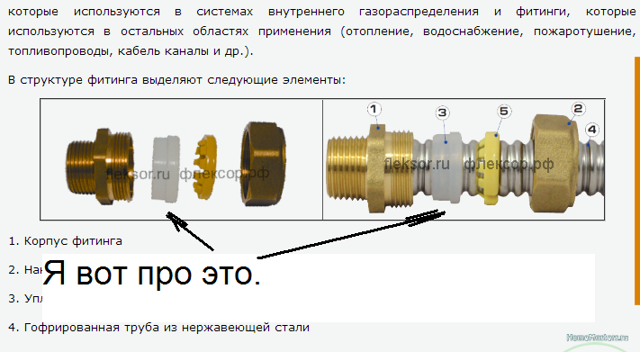

Дорогой товарищ @FugenFührer !
А может приладить уплотненьица от нержегофра? Они отдельно продаются. А вовнутрь ту же гофру запихнуть для фиксации. Или еще какую подходящую. Там любая сгодится. Даже ПНД.
