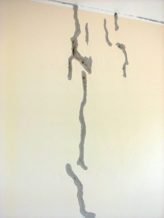

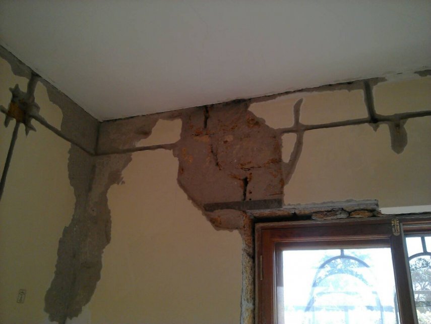

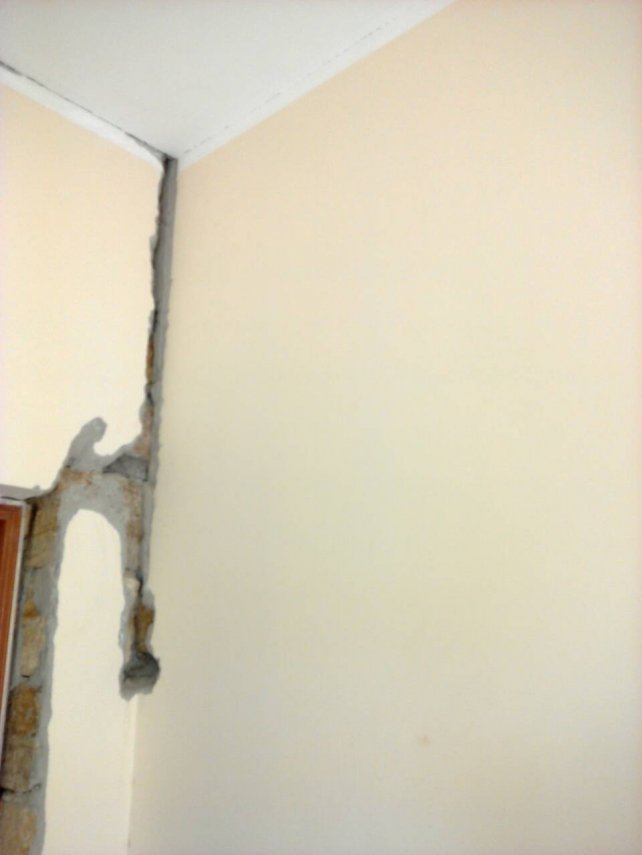

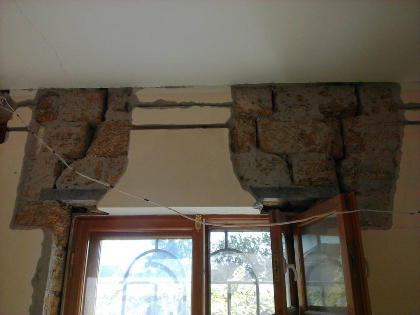

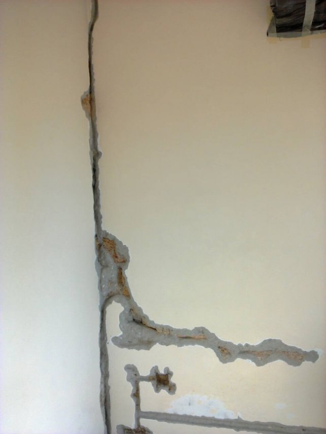

В ходе ремонта на стенах обнаружилось много трещин и длинных(0.5-1м) и широких(50-100мм) и глубоких(50-70мм). Чем их лучше заделывать с ориентировкой на верхний слой - шпаклевку.
когда то пробовал ЦПС, песок крупный. какой бы он ни казался изначально мелкий. И потом плохо шпаклевать. Гипсовая штукатурка? Насколько это хороший/подходящий материал для таких работ? Речь не о раковинах и технологических выборках, а именно о ремонте трещин на стенах и в углах. Основание(стена) - ракушечник. Довольно рыхлый.
Лет 7 назад в некоторых местах пробовали набивать гвозди и путали сетку из проволоки - трещины все равно пошли, а сам каркас из поволоки так и живет себе.
Какие то ужасные трещины,  стены не разваливаются ?
еще не развалились. Но ремонт не делали уже 17 лет. ЖД линия рядом. Хотя вопрос не в этом .
Ни чего не понял- дом трещит а ТС о шпатлевке. о каком то крупном песке, зашейте ГКЛ
Just now, Sano said:
Ширина трещин 10см ?
Это не сами трещины, а уже разделанные трещины. Штукатурка в этих местах очень и очень слабая. прям сыпется. Визуально было пару критичных заметных трещин(около 2мм). При разделке они получились такими большими.
Много трещин, которые большие и всеравно сыплются
В таких случаях целесообразно удалять такую штукатурку
Так ясное дело что удалять. Чем заполнять опять эти места?
Я имел в виду что удалять всю штукатурку
Ок. как вариант рассмотрю. Если все же  залепливать локально, чем лучше?

На первом фото видно качество кладки.
Перекладывать я сейчас однозначно не буду. Хочу сетку металлическую закрепить там где участки освободил от штукатурки и заштукатурить.
Обеспылить , там где глубоко можно пеной
Смочить водой и цементным раствором, раз там уже цементная штукатурка
Это будет просто мелкий ремонт , без гарантии, что рядом с новой штукатуркой старая не продолжит осыпаться
И там где уголок металлический скорее всего также отошла, железо почистить и покрасить от ржавчины
Сетку если только очень хотите, но через неё трудно раствор к поверхности накидывать, если только обрызг сделать жидким
Имхо. Грунтовать обязательно грунтом глубокого проникновения (для укрепления осыпающихся частиц).
Все швы более 3см, штукатурить Ротбандом. Всё что менее 3см Шпаклевать Фугеном.
П.С. К сожалению, если не срубать всю штукатурку и не выравнивать заново - трещины всё равно будут...
не отошла. проверял.
Не то, чтобы очень хочу, но  уже пытались заделать трещины на этих же местах над окнами, там перевязка плохая, поэтому решил связать углы сеткой. Считаете, нет смысла в ней? Не поможет?
Размер ячейки еще не решил какой выбрать, и что вообще есть в продаже...
Про грунтовку у меня были мысли, но не знаю, есть ли смысл.. Материал стены очень паршивый, в некоторых местах штукатурка хорошо пристала и отрывалась прямо с кусками ракушечника. Т.е. при удалении старой штукатурки разваливается сам камень. Упаси Бог когда-то связаться с ракушечником...
С этими двумя разными мыслями я и начал эту тему. Ротбанд или ЦПС. С ротбандом вроде работать проще и быстрее, ЦПС - воде ближе по составу к старому покрытию, хотя старую пропорцию я не знаю, и штукатурка известковая.
2 часа назад, Evgen сказал:
Если пока держится, то сделать проколы клей-пеной типа СХ 10 либо СТ 84, дальше грунтовка глубокого проникновения СТ 17 с водой в три захода, наносить распылением, потом адгезионный обрызг, адгезионную добавку СС 81 смешать с водой 1х6, полученной жидкостью затворить качественную штукатурку типа СТ 24 либо МР 20 до состояния жидкой сметаны. Этой "сметаной" при помощи кисти обмазать поверхность, дальше дать высохнуть 3-4 дня и заштукатурить.
@Nadegniy , спасибо, посмотрю сколько все это стоит.
Я так понял что насчет сетки все против? Мне ее самому тоже не особо хочется ставить...
1 час назад, Evgen сказал:
А чем сможет помочь сетка? Она только ослабит штукатурку, это не бетон. Потом после окончания штукатурных работ полезно поверх штукатурки сделать базовый армирующий слой, в клей типа СТ 85 втопить фасадную стеклотканевую щелочестойкую сетку 5х5 мм 165 гр/м2 разрывной нагрузкой 2000.
16 минут назад, Nadegniy сказал:
17 минут назад, Nadegniy сказал:
Монтажная пена очень даже хорошо скрепляет расшатанную кирпичную кладку. Рекомендую глубокие трещины пеной на всю глубину заполнить. Разумеется, предварительно избавиться от пыли, продуть, пропылесосить, прогрунтовать. Затем из цветочной брызгалки немного воды брызнуть и пену вдуть. Если носик пистолета не пролазит в щель, можно на него насадить тонкий шланг.
Пятна обвалившейся штукатурки рекомендую гипсовой штукатуркой заровнять. С цементной много различных нюансов, новичку сложно с ней совладать. Проще и надёжней гипсом.
