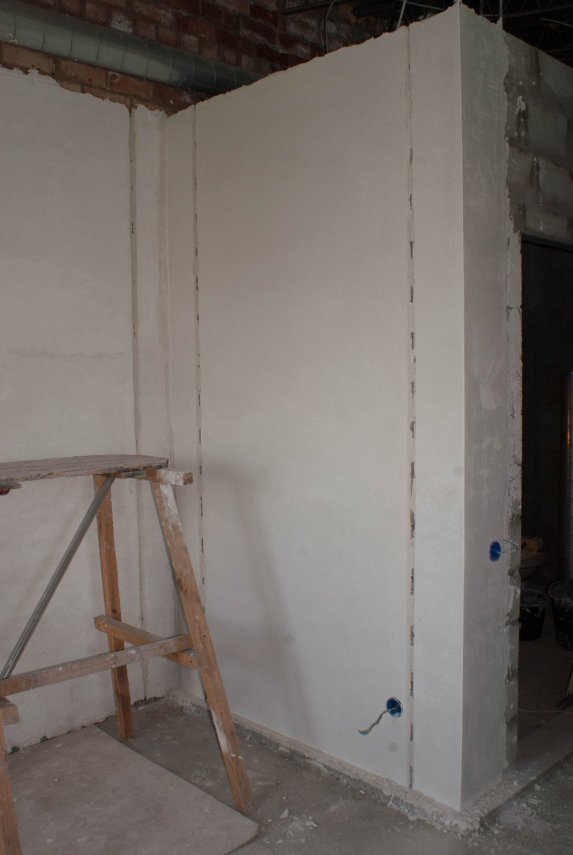

Штукатурил и глянцевал штукатуркой Forman 10 Самарской. Занимался этим первый раз в жизни.
Все получилось ровно и гладко. Прикладывал правило во всю высоту,по диагонали и тд просветов нет. Но отмечу, что
честно говоря, зря я этим занимался, Долго и муторно. Далее в коридоре просто выравнивал и шпаклевал
базовой и финишной Старатели, получилось быстрее и проще
