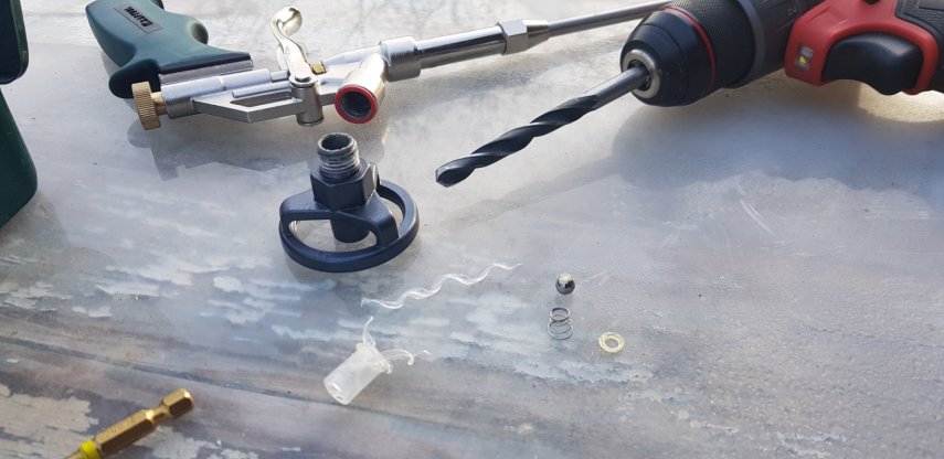

мне пена каждый день не нужна, но стоит бывает несколько месяцев, балоны не снимаю, промывкой не пользуюсь, пустой снимаю и сразу заряжаю новый
Вчера, нужно было запенить, пистоль месяца 2 пролежал, и пена не выходит, но травит совсем чутка.
Понятно что в районе клапана затык, положил пистоль на масленный обогреватель (клапаном где балон вкручен) на ребро батареи, минут через 15 даванул курок и пистоль зафыркал, выплюнул козявки и заработал
от нагрева густая пена стало жиже и пролетела в игольное ушко
сегодня те же яйца только сбоку, новый пистолет с баллоном пролежал 1 месяц, достаю что бы запенить - балалайку, еле еле травит, нагревать было нечем. Снял баллон , ткнул сверлом по шарику - промывку накрутил, всё зафунциклировало:) решил шарик выкинуть
высверлил пластиковую вставку, достал пружинку, она чистая, застыло на стыке баллона, седло шарика20231031_141807.thumb.jpg.98f0f1039bcb183f9edfb162b0a4c0a9.jpg
я не стал пачкатся, а так да, этот шарик в основном главная проблема, я даже на хилти пистолете его выпилил
Кстати на дорогих пистолях резьбы могут быть фиксатором резьбы промазаны и собраны . Поэтому разборка только с феном прокатывает, на дешёвых можно балон выкрутить вместе с так называем седлом, чтобы балон не приклеивался самое простое это смазкой пройтись по этой детали
