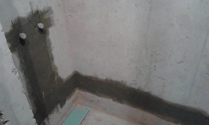

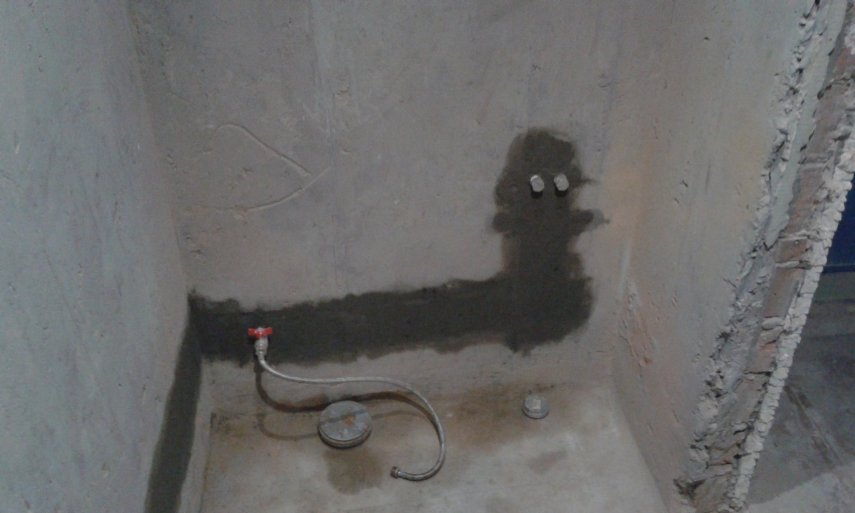

Всем привет:hi: Как считаете, если водопроводные трубы в стене/штробе запенить и на пену приклеить гипсокартон/аквапанель возможны какие-нибудь подводные камни (грибок, отслоение гипсокартона/аквапанели и как следствие отвалившаяся плитка)? или же лучше штробы заштукатурить? трубы проходят в зоне душевой и туалета.
да думал чтоб если потечет, легче было до труб добраться
4 минуты назад, tipx сказал:
Если потечет - отрываем, вытаскиваем ванную, начинаем расхреачивать плитку? Ну и толку что там под плиткой полоска ГКЛ будет?
6 минут назад, torki сказал:
ну ломать то легче) ряд плиток оковырял, трубу сварил и радуешься) со штукатуркой уже больше ломать и можно еще дырок наделать. но мнение формучан я понял)
Только что, tipx сказал:
Если не уверены в материале, что он простоит хотя бы лет 30, может не надо было штробить?
7 минут назад, torki сказал:
форс-мажоры случаются и когда уверен на 100%.
еще хотел бы услышать мнения по обшивке ниши с канализационным и водопроводными стояками. так как ниша находится в душевой, то зашивать гипсокартоном я не хотел, а думал зашью аквапанелью. а сегодня откопал лист плоского шифера. что если обшить шифером и не тратиться на аквапанель?
5 часов назад, tipx сказал:
Геморой - выдрать труб вместе со штукатуркой, с лихвой перекрывается гемороем по установки полосок гкл и их надежной фиксацией.
В добавок первое может и не наступить, а со вторым Вам обязательно возиться.  И это половинчатое решение.
Делать так по взрослому:
Запенить, срезать заподлицо со стеной. Ту плитку что закрывает штробу перед поклейкой обмотать пищевой пленкой. посадить на плиточный клей. После застывания клея оторвать присоской, снять пленку и клеить на тоже место с помощью точек герметика. Швы тоже герметиком в цвет затирки. Тогда плитка будет сниматься присоской после прорезания швов, но не будет отваливаться самопроизвольно.
