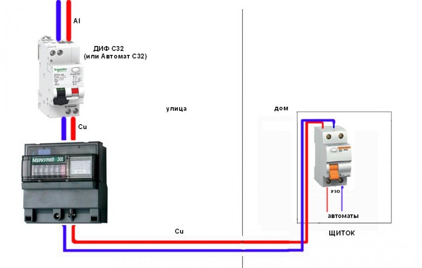

Вот как я приблизительно это вижу:
А Вам Типовые требования или Технические условия разве не выдавали? Там как раз должны быть ответы на некоторые Ваши вопросы. Или у Вас не вновь вводимое строение?
Глубоко убежден - нефига ставить два автомата друг за другом, автомат внутри рубильник на улице, за одно в его контакты и кабели войдут алюминиевые войдут.
Если со столба будет заходить СИП, то на него крепят самоврезающиеся клемники и к ним можно присоединить кабель ВВГнг  4 квадрата желательно ГОСТвский.
1 час назад, ptaha сказал:
Алюминиевый провод от столба прямо так и заводить в вводной автомат? Без клеммников каких-то промежуточных? Вопрос возник потому что это алюминий.
Конечно же без клеммника, а то что провод алюминиевый ничего страшного в этом нет, если не будете соединять его с медным проводом или производить соединение через медные шайбы...

Я бы все-таки не стал спешить и дождался ТУ. Тех.условия выдают одни, а совет Вам давали скорей всего совсем другие люди, не исключено такое. На ввод Вам посоветовали автоматический выключатель, но в ТУ могут указать контактор, хотя вряд ли кто-то будет на это внимание обращать... Почему на 32А, при разрешенных 7кВт, странно, максимум 16А... У меня на 15 кВт - авт.выкл. на 25А.

С 32А авт.выключателем придется и кабель с заведомо большим сечением проводников прокладывать, а это как минимум никчемная переплата...

Если же все-таки Вам в тех.условиях укажут 32А-ый автомат, то в вводном эл.щитке, в том что будет на улице, лучше всего после эл.счетчика поставить 16А автомат и только потом уже в дом вести.

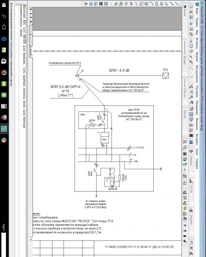

У нас схема щита по ТУ выглядит так. У вас по идее не сильно должна отличатся.
8 часов назад, Дмитрий 78 сказал:
Ужас. Всё, что внутри квадрата (щита) - ничего не поняла. Если мне такое дадут, приду сюда с просьбой перевести.
Что касается того, что щит устанавливается на ближайшей к дому опоре. Нам главный инженер то же самое сказал, но при этом, что это почти никогда не соблюдается. Но дело в том, что у нас-то как раз столб опоры стоит прямо рядом со стеной дома, менее, чем в метре от неё. Но электрик из РЭС сказал - зачем это надо, вешайте на стену.
