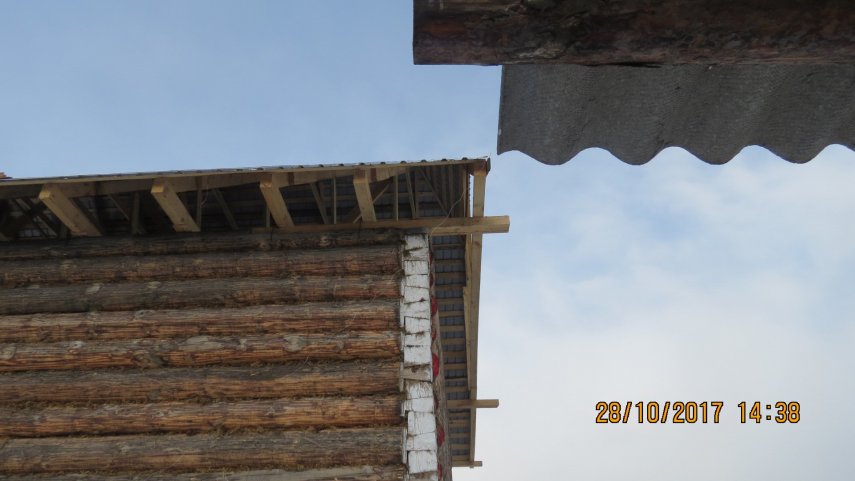

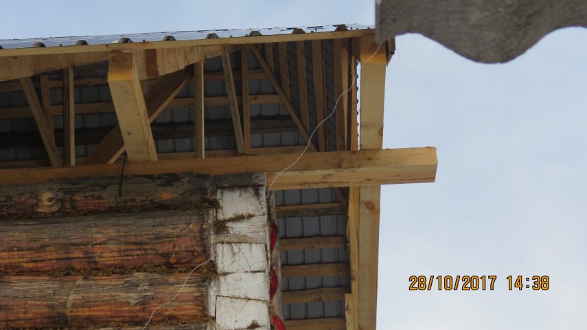

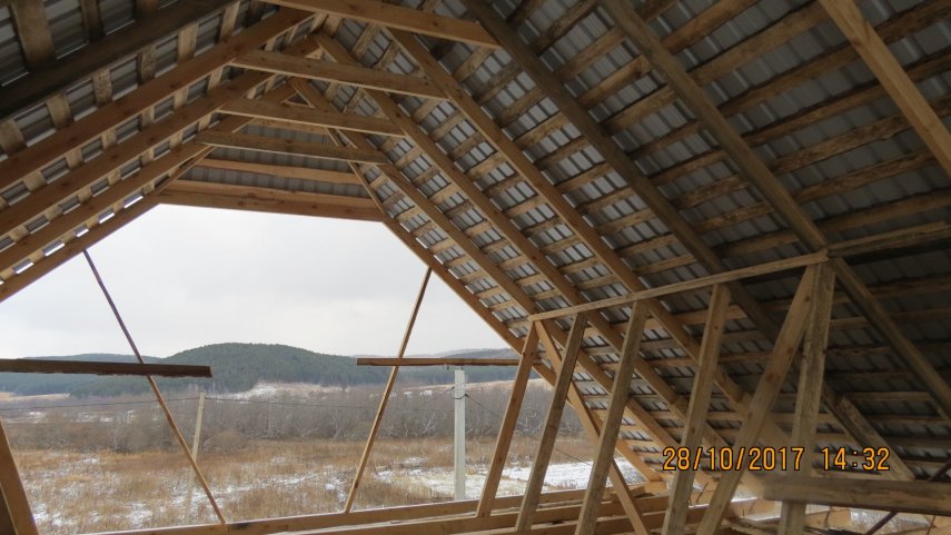

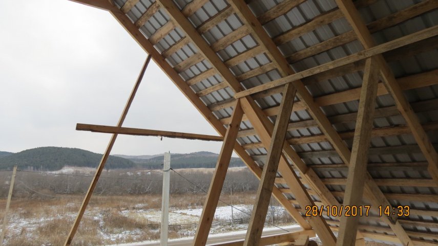

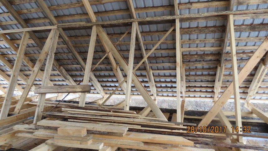

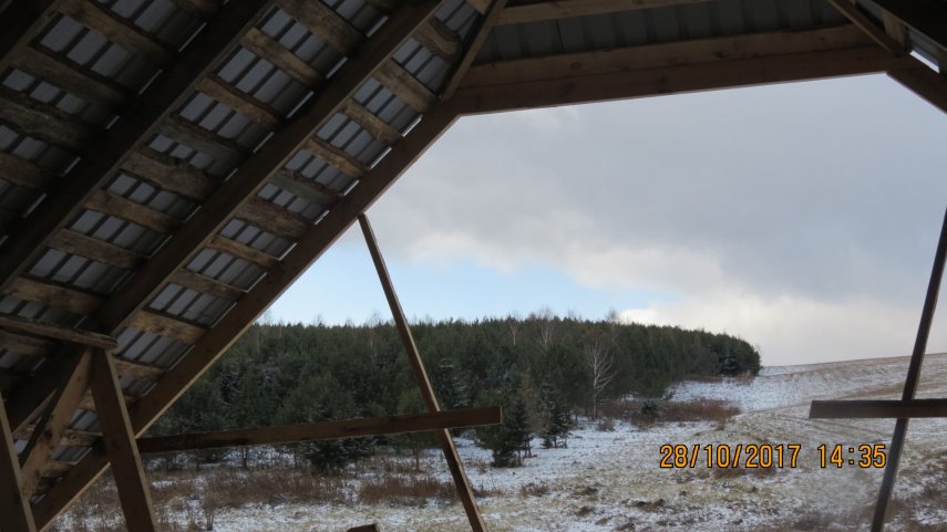

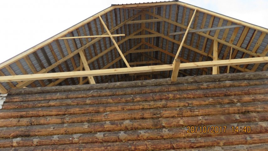

помогите сделать фронтон и исправить косяки строителей хочется сделать вот так:
вот мой дом :
Красным думаю добавить дополнительные стропила как на картинке выше и там же окно
IMG_0043.thumb.JPG.e69853c687304c960ed51543e8989351.JPGIMG_0030.thumb.JPG.fedb2e2231b6438a5ce8a159a17e81ed.JPGIMG_0029.thumb.JPG.1f9cefa3aa4958037eb0ad9d25307879.JPGIMG_0028.thumb.JPG.4ccf52558b5d8013b0357e27c77ea1db.JPG

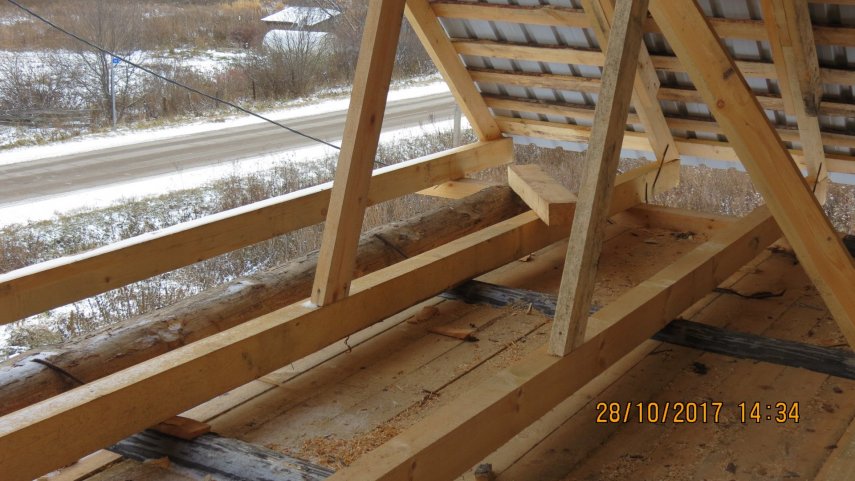

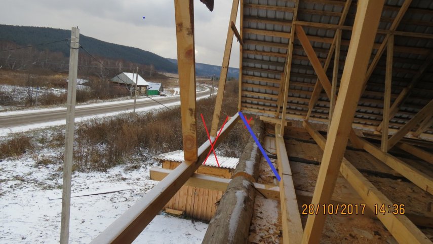

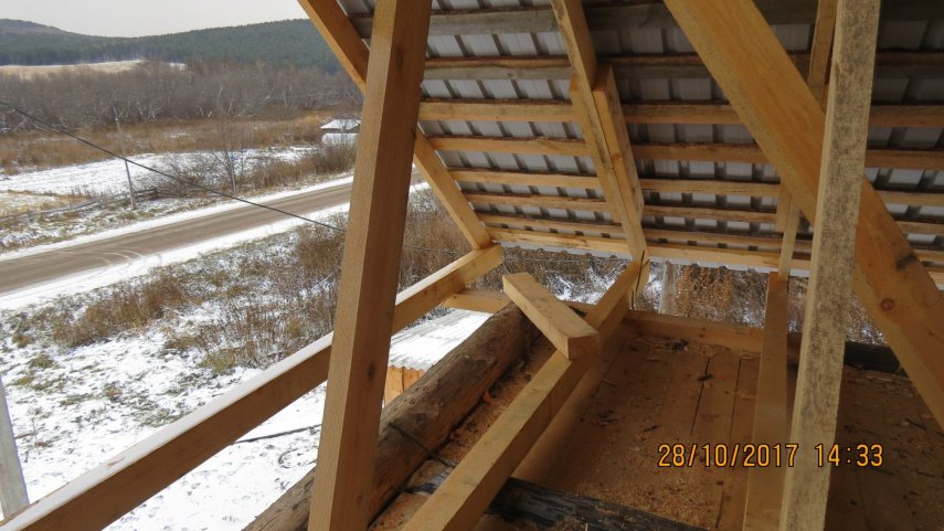

а вот если убрать брус который спереди (я его перечеркнул ) и брус на котором лежит передний и сделать вот где синяя линия Удержит ?
тут тоже самое, что убрать зачеркнул
Собрать ещё один ряд стропил на желаемом уровне, только потом избавиться от внешнего бруса и подпорок.  Я бы так делал.
Дополнительно какой-то козырёк мостырить - достаточно сложная задача в существующей конфигурации.
В 28.10.2017 в 18:16, FugenFührer сказал:
Дополнительно какой-то козырёк мостырить - достаточно сложная задача с существующей конфигурации.
а та что уже стоит стропила она что повиснет в воздухе ? а нарисовать можете ? потому как делать буду сам не имея опыта в этой свере
что то слабые форумы по строительству нет ответов. Ну же друзья выручайте нужно делать а то скоро морозы нагрянут
Я весьма поверхностно разбираюсь в конструкциях кровли. Потому квалифицировано и детально я вам подсказать не смогу. У нас тут в основном мастера внутренней отделкой занимаются.
Напрашивается простое решение - сдвинуть плоскость фронтона немного глубже. Для этого надо собрать ещё один ряд стропил, оставив свес кровли ~30 см. Некоторые сложности возникнут при сопряжении с вальмовым скатом. Внимательно рассмотрите, как оформлены стропила в самом крайнем ряду (от которого хотите избавиться) и соберите такую же конструкцию в плоскости стены или с небольшим выступом. В вашем случае закрепить ригель (поперечный горизонтальный брус) непосредственно на бревне будет не просто. А на мауэрлаты и лежень (продольные горизонтальные брусы) он ложится очень удобно.
Сложность возникнет с тем, как прикрепить доски обрешётки к стропилам. Для этого придётся  или убирать профнастил и прибивать (прикручивать) сверху, как это обычно делается. Или изнутри через промежуточный брусок. К обрешётке прикручивается брусок 50х50,40х40 мм. Длинна саморезов подбирается таким образом, чтоб сквозь доску насквозь не проходили, чтоб не проткнуть кровлю. А потом уже через этот брусок прикручиваются стропила.
Когда всё смонтировали, можно демонтировать внешний ряд стропил. Если это делать в обратном порядке, есть риск, что вальмовый (коротенький ) скат может развалиться. Свободно висящие стропила нежелательно оставлять. Брус там мощный, весит изрядно. Лучше взамен, чтоб края досок скрепить, небольшой брусок прикрутить. Или оставить без ничего. По весне, как будете обшивать фронтон, придумаете, как свес оформить.
Ну и для теоретической подкованности у гугла или яндекса поспрашивайте стропильная система полувальмовой крыши с фронтонами
Неправильно выбран угол наклона вальмы, т.е две  крайние страпилы установлены далеко, "кровельщики" посчитали одинаковый свес, но забыли про вальм- без спецов сами в одиночку не сделаете.
Не понял трудности? Добавьте еще одну ферму по границе стены, потом добавляете кобылки, чтобы усилить свес, потом убираете горизонтальный брус.
Еще я не понял зачем столбы внутренние наклонно поставили, я бы вертикально поставил.
А если крайнюю ферму не убирать, то можно французский балкончик сделать.
